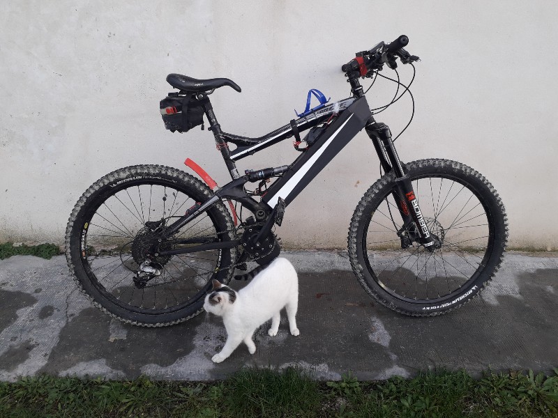

Ecco il tubone 2.0 quasi terminato... se avrò tempo farò un post dedicato.
Per fortuna lo sbilanciamento non si presenta più, adesso mi ci vuole un po' di tempo per i test di distanza ma purtroppo per vari motivi non è il periodo adatto..
Il supervisore in foto pare poco convinto

Bel lavoro, non sembra artigianale

Però quel moncone di parafango è un pugno in un occhio

Eee come si dice da noi la foto "gabba" in realtà si vede che è un lavoro artigianale ma pazienza
Vero il parafango è brutto ma è telescopico, si triplica in caso di bisogno, più che altro balla troppo non ho ancora trovato il modo di fissarlo bene

ottima Andrea,esteticamente molto meglio così che con le batterie appese,
intanto seguiamo le prove

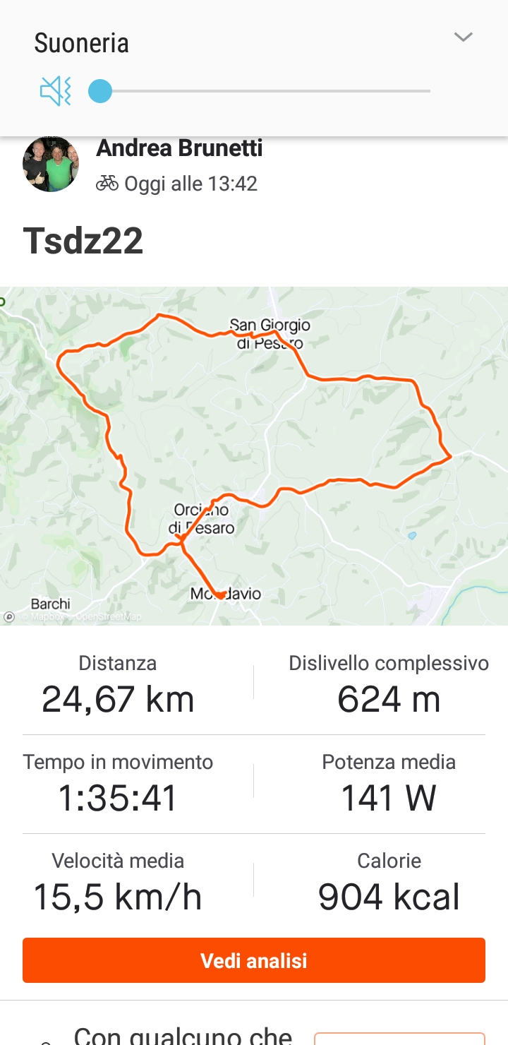

Sto continuando i test della batteria. Il giretto odierno è finito con batteria a 47.7v, subito rialzatesi a 48v. Però sento tanto la mancanza del wattmetro e non ho idea degli ah consumati. Qualcuno ha idea della % effettiva rimanente in una 13s quando arriva attorno ai 48v?
314,92 KB
14663 Messaggi
Inserito il - 24/12/2019 : 00:52:02  Mostra Profilo Invia a andrea 104KG un Messaggio Privato  Rispondi Quotando
Mi sono risposto da solo nel post
http://www.jobike.it/forum/topic.asp?TOPIC_ID=78551
che ho creato perchè penso possa essere interessante per altri utenti...
