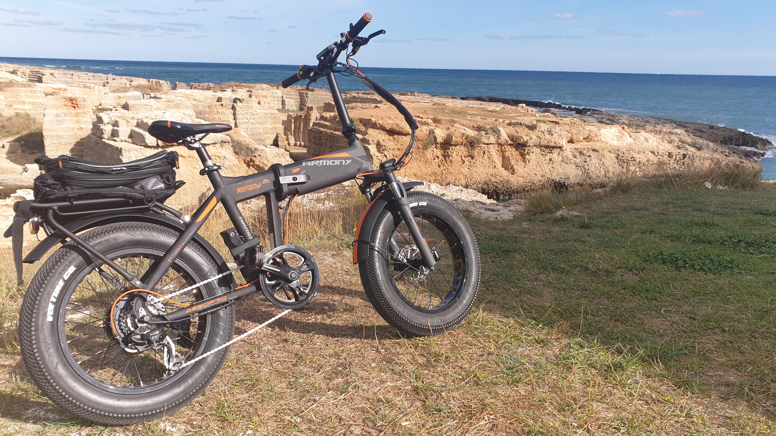

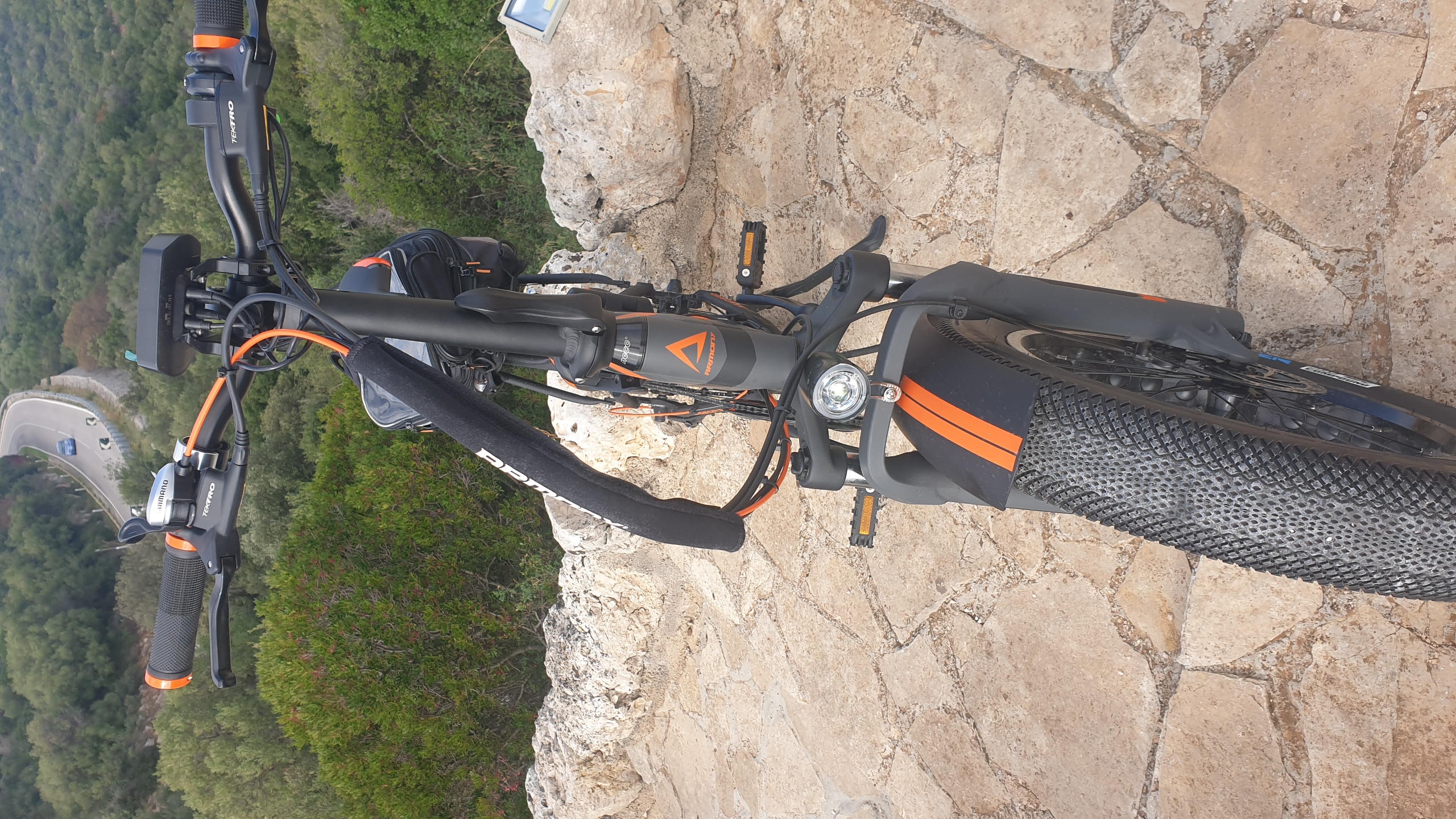

Salve eccomi qui a scrivervi le mie prime considerazioni dopo qualche giorno di prova premetto che non sono un esperto quindi quello che scrivo e da persona poco esperta. Innazzitutto la bici esteticamente mi piace piu di quando la vedevo in foto il telaio ha uno stile diverso da tutte le altre bici, e le ruote non sono tassellate quindi mentre si cammina non fa nessun rumore.
AUTONOMIA . Dunque premetto che la bici ha un motore BAFANG brushless 48V-250W- 50NM e una batteria Li-ion 48V-14Ah 670Wh celle SAMSUNG e io ho un peso di circa 85 KG e il percorso che ho fatto e pianeggiante e andando praticamente sempre alla massima velocita 26 KMH (la bici e tarata a 26 KMH)ho percorso quasi 50 KM. E qui mi dovete dire voi se con questi parametri i KM fatti sono giusti o potevo farne di piu. Ora non so dirvi come va facendo salite posso dirvi che su piccole salitelle la bici risponde bene da una buona spinta magari posso darvi come paragone se puo servire andando contro vento un vento di circa 20KMH la bici manteneva la velocita di 26 KMH.
DISPLAY .Qui sono un po deluso non che sia un grosso problema ma mi aspettavo di piu si ci sono le cose essenziali ma mi aspettavo anzi io ricordavo quando appena la bici venne publicata sul nuovo catalogo era a colori comunque ripeto non e un problema.magari il problema che ho riscontrato e un altro cioe l indicatore del livello della batteria che non lo vedo molto attendibile e mi spiego l idicatore carica ha 5 tacche e poi chiaramente man mano che si scarica va a calare. In pratica con la quinta tacca mi fa 22/23 km poi le successive non riesco piu a valutare dato che in pochi Km mi scende di botto alla terza poi percorro alcuni Km e mi risale di una tacca percirro qualche altro KM mi riscende velocemente terza tacca e poi seconda alcuni km ancora e scende all ultima tacca per poi dopo altri pochi km mi risale di una insomma con la prima tacca faccio 22/23 km e con le restanti altri 25/26 con il sali e scendi delle tacche del indicatore ,tenendo presente che le condizioni di velocita e strada erano sempre uguali ,non so se ho reso capibbile la situazione in tutti i modi se mi sapete dire se e normale come situazione . Un altro piccolo problema che sto riscontrando e sui freni nel senso che quando freno mi fa un rumore tipo raschiamento di piu con il freno anteriore e specialmente quando freno piu bruscamente anche qui se sapete dirmi qualcosa voi. Per ora non so cosa altro dirvi magari fatemi voi qualche domanda se a qualcuno interessa e se ce qualcuno anche che legge e ha anche la asso pro e vuole scrivere le proprie impressioni in modo che ci si confronta. Nel complesso la bici mi piace e contento di averla scelta sperando di risolvere questi problemi. Ha come ultima cosa parlando con il sevizio clienti quando li contattavo x sapere quando consegnavano la bici ho saputo che la bici arriva gia tutta assemblata dalla cina anche se mi assicuravano che i componenti erano tutti ti ottima qualita. Sperando di essere utile aspetto vostre considerazioni.

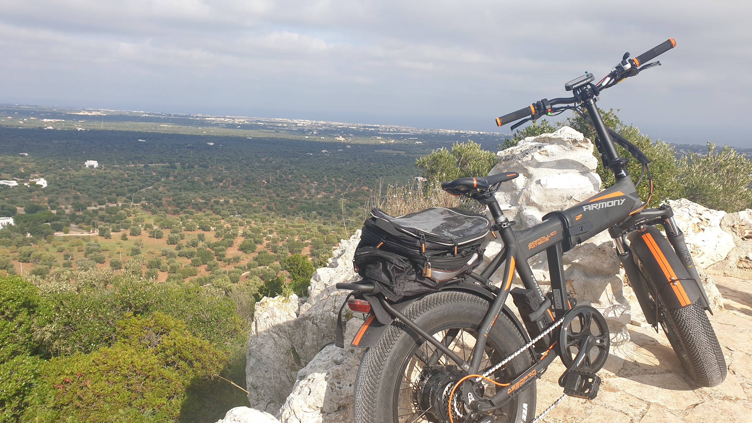

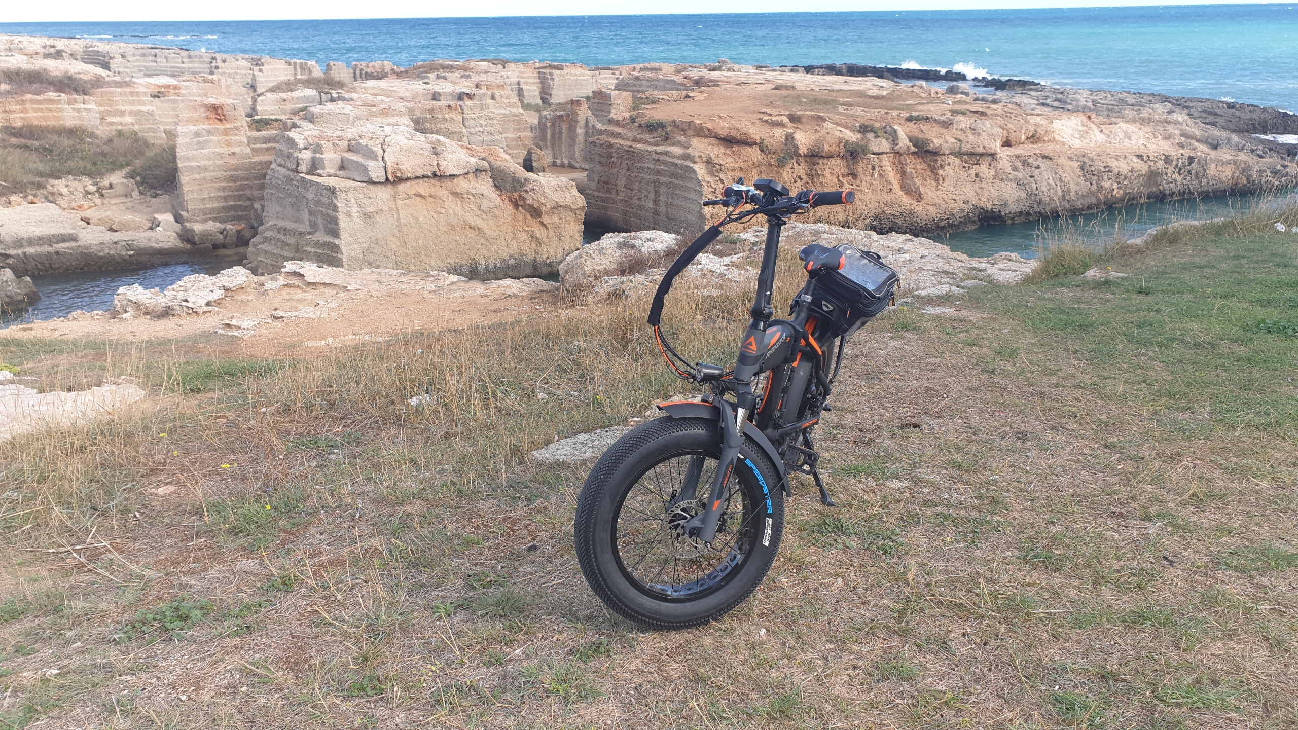

Ciao bryan sinceramente anche ame sembra che pesa piu dei 21 KG dichiarati forse senza la batteria che pesa 3 kg e mezzo non ho avuto modo di poterla pesare appena lo faro devo trovare una bilancia per peso merci ti sapro dire con esattezza,
mentre per quanto riguarda quello che ha scritto leonardix ti diro ho pedalato per qualche km senza assistenza e sinceramente non mi e parso tanto faticoso forse facevo piu fatica con la mia vecchia armony roma.
Per quanto riguarda la batteria si forse anche io pensavo di fare piu KM anche se loro dichiarano un autonomia di 50 KM anche se non so i loro KM dichiarati in che condizioni di guida sarebbero ripeto io lo testata andando alla massima velocita in pianura presumo che se vado a 20 kmh ne faro di piu comunque a me vanno piu che bene quei KM fatti dato che x andare a lavoro tra andata e ritorno sono 14 Km certo se ne faceva di piu era meglio se poi qualcuno puo scrivere l autonomia della propria bici di stesso modello anche se di marca differente posso confrontare meglio, e comunque ripeto il problema piu che altro e l indicatore di batteria che non mi da sicurezza. Grazie x le vostre risposte ne aspetto altre sempre x avere altre opinoni in modo da cofrontarsi

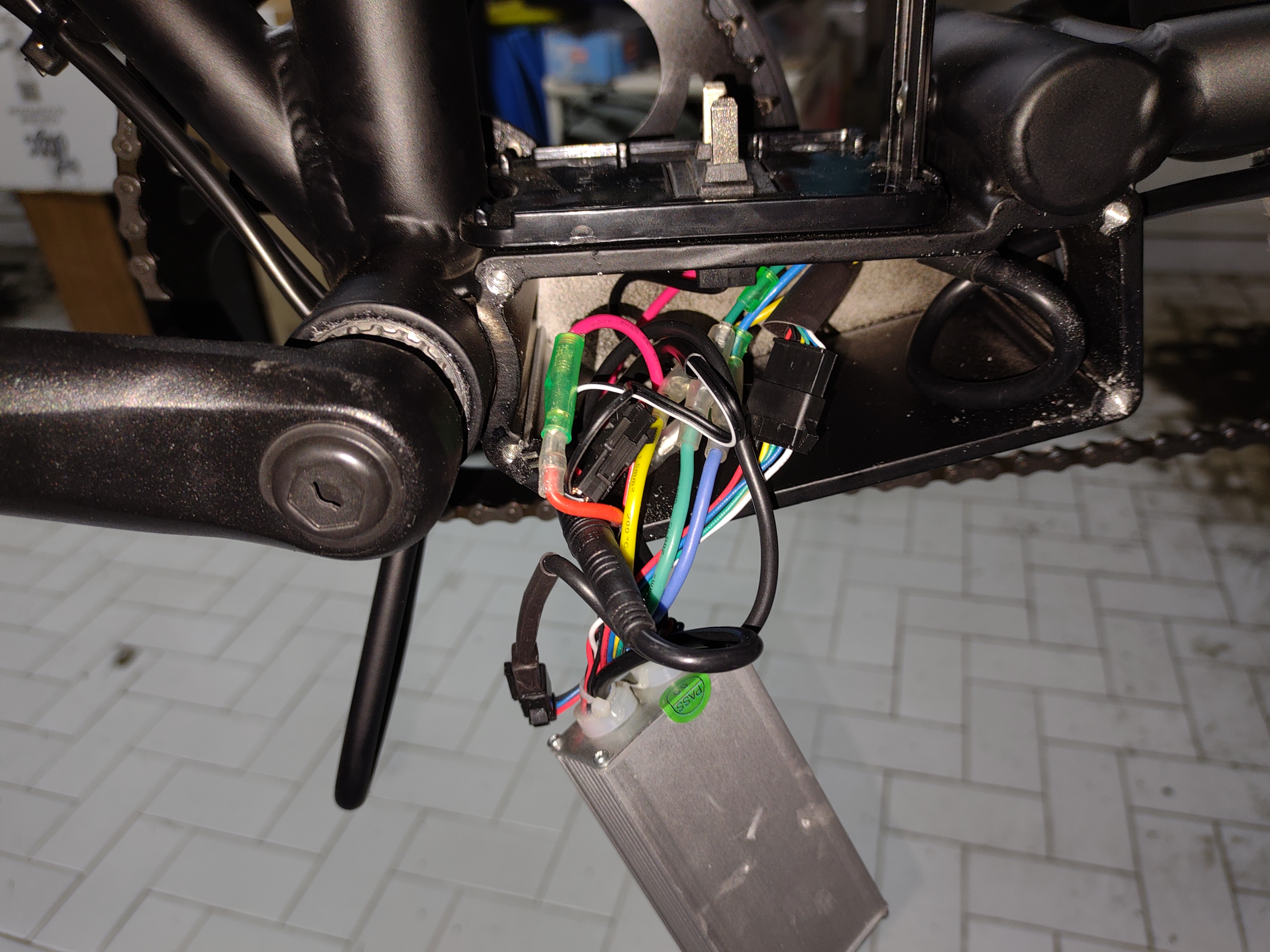

Ma se volessi installare un wattmetro tipo questo
https://www.amazon.it/Akozon-Voltmetro-Amperometro-Misuratore-Analizzatore/dp/B07L9WCD9H/ref=sr_1_4_sspa?dchild=1&keywords=wattmetro&qid=1603019027&sr=8-4-spons&psc=1&smid=A1A6WWKJ95BCLL&spLa=ZW5jcnlwdGVkUXVhbGlmaWVyPUEzVE03R1NWNkUzTlRBJmVuY3J5cHRlZElkPUEwNjYyNjQ5MUNFQzUwUU5XMDA1WiZlbmNyeXB0ZWRBZElkPUEwMjgwNDkxMlk5U0IxUEpDUzQ2QyZ3aWRnZXROYW1lPXNwX2F0ZiZhY3Rpb249Y2xpY2tSZWRpcmVjdCZkb05vdExvZ0NsaWNrPXRydWU=#customerReviews
come lo si collega?
Io ho un'uscita libera dalla centralina con cavi rosso e nero a 36v/37v
15292 Messaggi
Inserito il - 19/10/2020 : 00:12:20  Mostra Profilo Invia a andrea 104KG un Messaggio Privato  Rispondi Quotando
quello va benissimo lo uso tutti i giorni... lo metti in serie fra batteria e centralina, cioè tagli i 2 cavi provenienti dalla batteria che vanno verso la centralina e in mezzo ci metti l'aggeggio.
bryan46619
34 Messaggi
Inserito il - 19/10/2020 : 09:40:31  Mostra Profilo  Rispondi Quotando
Devo attaccare solo i cavi positivo e negativo Source come hai detto tu?
Per il load dove lo devo attaccare?
bryan46619
34 Messaggi
Inserito il - 19/10/2020 : 11:30:48  Mostra Profilo  Rispondi Quotando
ho capito solo ora quello che mi hai scritto, grazie per la info!
Purtroppo quando si fanno e leggono le cose di corsa...
36682 Messaggi
Inserito il - 19/10/2020 : 12:27:43  Mostra Profilo Invia a Barba 49 un Messaggio Privato  Rispondi Quotando
Esistono anche dei Wattmetri che non ti obbligano a portare i cavi di potenza fino alla strumento, hanno l'unità di rilevamento separata dal display e sono quindi MOLTO meno complicati da montare e più carini!!!
bryan46619
34 Messaggi
Inserito il - 20/10/2020 : 00:57:58  Mostra Profilo  Rispondi Quotando
interessante
mi potresti inviare il link di qualche prodotto?
Quello che ho linkato io lo metterei con velcro lato scatola di accesso al controller così in caso devo aprire, smontarei l'aggeggio velocemente e faccio l'operazione.
Il velcro di leroy merlin è ottimo, gia usato nei divani per non far slittare i cuscini.

[quote]Barba 49 ha scritto:
Te ne faccio vedere uno a caso, ma ce ne sono perfino con lo Shunt a sensori Hall che non comportano nemmeno il taglio del cavo di alimentazione: https://www.amazon.it/Multimetro-Droking-Rivelatore-amperometro-voltmetro/dp/B07WR3PRTV/ref=sr_1_110?__mk_it_IT=%C3%85M%C3%85%C5%BD%C3%95%C3%91&dchild=1&keywords=Wattmetro&qid=1603173856&sr=8-110
mi sembra più complesso del wattmeter che ho postato io, poi nom credo di dover tagliare i cavi della batteria.
Non mi basta staccare i connettori batt/controller e collegare i cavi del "coso"?
Vorrei mettere questo:
https://www.amazon.it/dp/B07M5XD4G9/ref=cm_sw_r_cp_apa_i_OYQJFbDQGS3TD?_encoding=UTF8&psc=1
4967,18 KB
36682 Messaggi
Inserito il - 20/10/2020 : 14:27:03  Mostra Profilo Invia a Barba 49 un Messaggio Privato  Rispondi Quotando
Quello del tuo link va messo in serie all'impianto che dalla batteria va alla centralina, quindi non solo devi tagliare i cavi, devi portarli fino alla strumento!!!
Oltretutto mentre quelli che ti ho indicato io hanno la memoria il tuo se lo spegni perde tutti i dati e devi perciò ricordarteli a mente o segnarli su un foglietto!!!
bryan46619
34 Messaggi
Inserito il - 21/10/2020 : 08:44:18  Mostra Profilo  Rispondi Quotando
Grazie per le info!

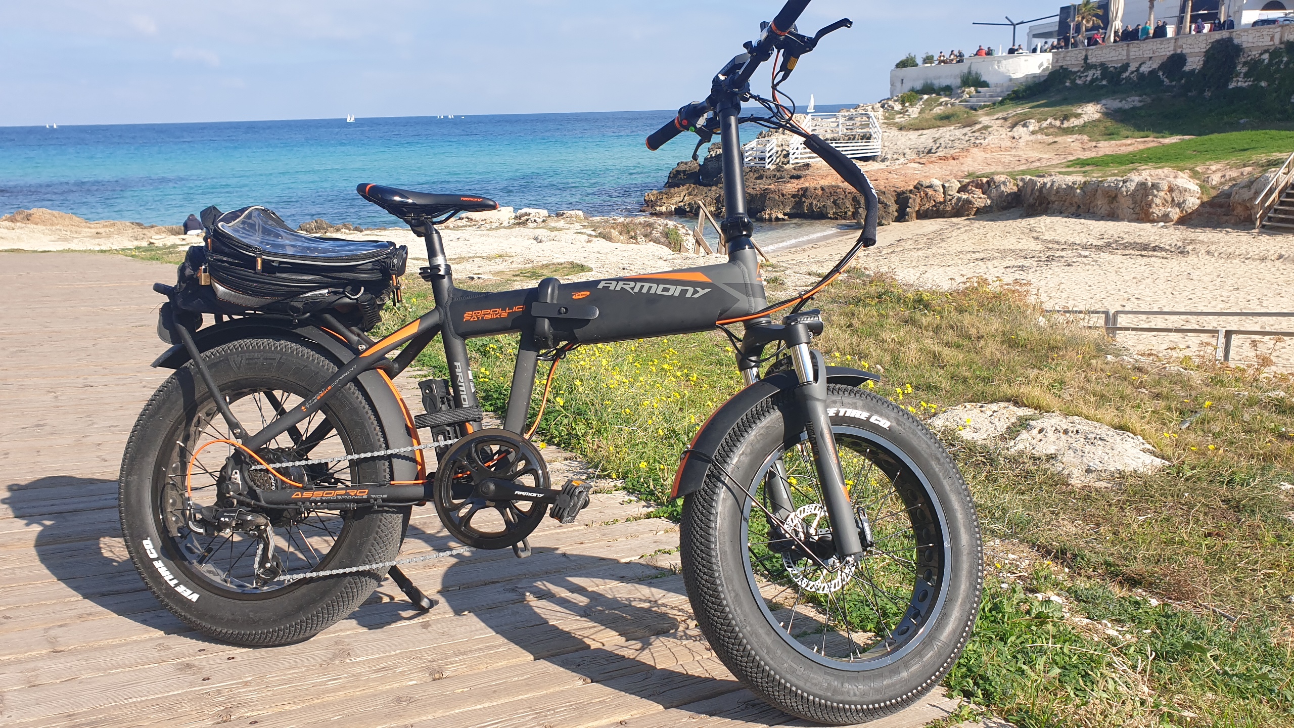

Oggi visto la bella giornata lo provata anche in salita partendo da mare ,direi piu che sodisfatto apparte l indicatore di batteria
