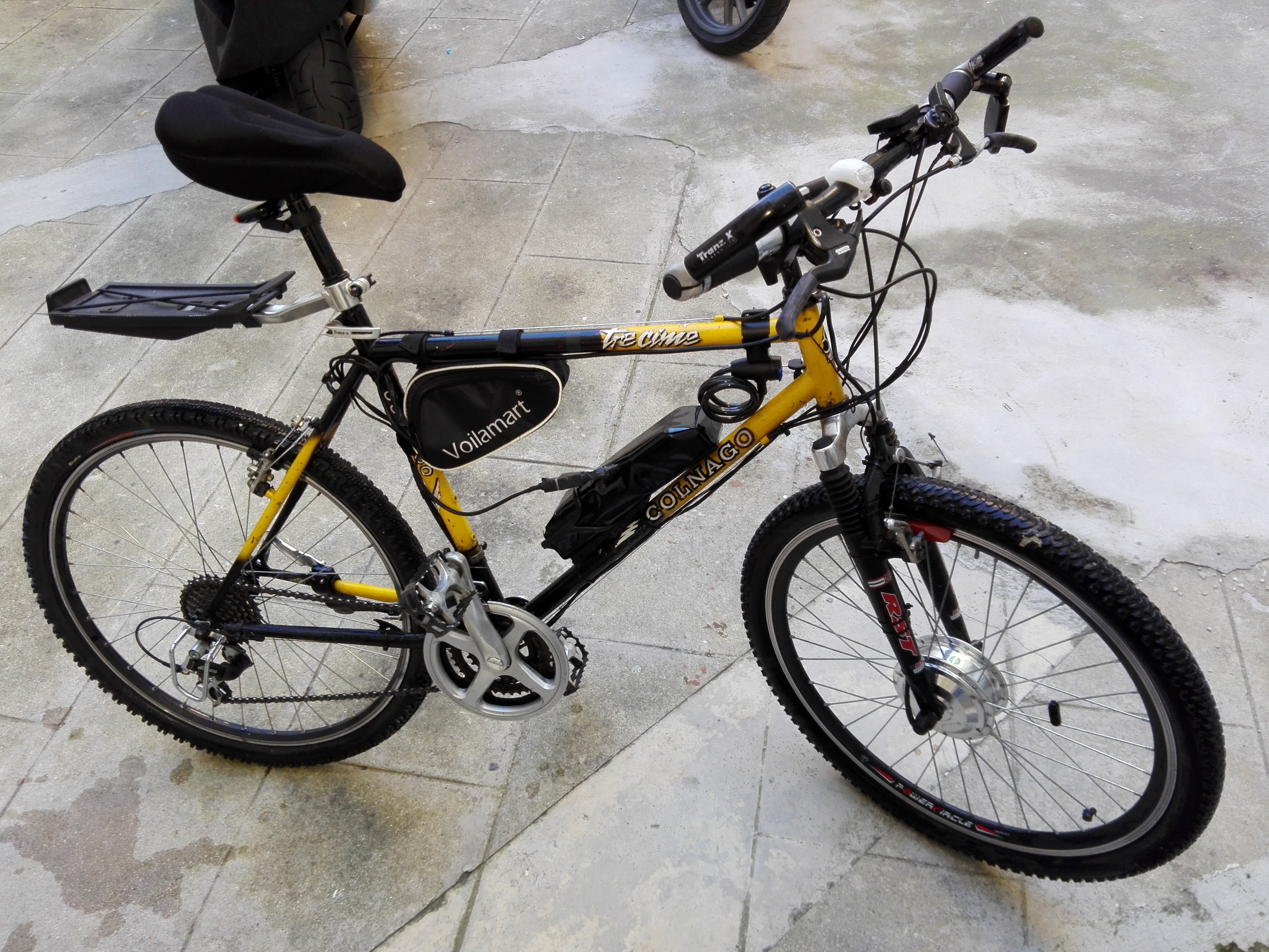

Sì, vorrei metterne una sola, sul serio! Mi bastano 20 km di autonomia, in continuo o per saltuaria assistenza all'uso muscolare.
La bici è questa, la postai tempo fa, aveva un pacco composto da due batterie hoverboard scadenti e ormai usurate che però mi bastavano appunto per tale uso.
Mesi fa ho eliminato il "paccone" centrale ormai morente, e ho ricablato tutto per mettere una sola batteria sotto la sacca della centralina, sul tubo verticale. Purtroppo la batteria Kluosi non è mai arrivata.
Che fare quindi? Come distinguere una batteria con autonomia farlocca da una vera?
(è un esperimento, caso mai non dovesse bastare per 20 km ne metterò due).

Non è un problema di autonomia, è che una batteria composta da due sole celle in parallelo a meno che queste non siano ad altissima capacità di scarica (figuriamoci) non fornisce mai la capacità in Ah teorica, appena la metti un po' sotto sforzo la tensione cala bruscamente e l'assistenza si spegne: Se proprio vuoi fare una batteria così piccola e leggera falla assemblare da un artigiano con celle Samsung 25R oppure Sony VTC, in questo modo avrai quello che desideri, non certo con le celle cinesi che trovi in quei pacchi a vil prezzo!!!
Poi ricorda che una batteria da soli 2 paralleli dura veramente poco, data la ridottissima autonomia sei costretto ogni volta a scaricarla completamente mentre invece non bisogna mai scendere sotto l'80% di scarica...
Il "minimo della mutua" è 10Ah.

Se proprio devi fare una batteria così minimalista usa 20 celle di queste: https://eu.nkon.nl/rechargeable/li-ion/18650-size/red-sony-murata-us18650vtc6.html e vedrai che con soli 36V-6Ah ma ben 60A di scarica istantanea i 20Km sono alla tua portata senza rovinare le celle!!!
Oltretutto queste celle non necessitano di un BMS purchè tu le acquisti di prima scelta in Europa, quindi la batteria sarà ancora più piccola e leggera!!!
Ovviamente la batteria ti costerà 120Euro solo per le celle, ma la qualità si paga!!!
Se invece vuoi risparmiare puoi usare le Samsung 25R che costano assai meno (la metà) ma sono molto meno performanti e hanno solo 2500mAh di capacità anzichè 3000mAh come le Sony VTC oltre a necessitare di un BMS...
