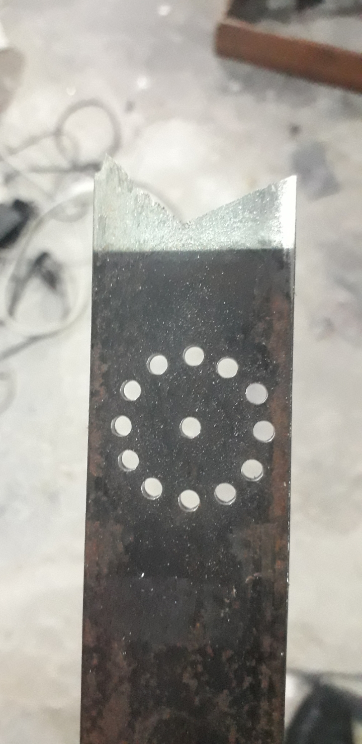

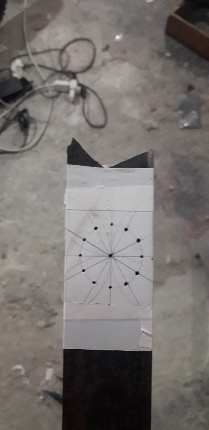

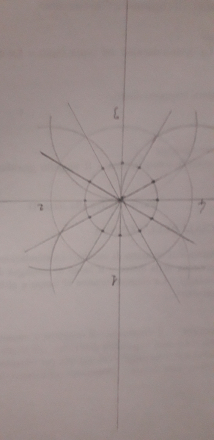

Cosa farò con questo disegno che divide una circonferenza in 12 punti?
442,92 KB
Bilbo
1579 Messaggi
Inserito il - 16/10/2020 : 07:07:54  Mostra Profilo  Rispondi Quotando
una stella per l'albero di natale, in modo che giri su se stesso
Inserito il - 16/10/2020 : 07:26:46  Mostra Profilo Invia a claudio02 un Messaggio Privato  Rispondi Quotando
Schema avvolgimenti prossimo motore con coppia speciale per salite ripidissime
Inserito il - 16/10/2020 : 08:53:39  Mostra Profilo Invia a Barba 49 un Messaggio Privato  Rispondi Quotando
Disco del Pas a 12 magneti?

Acqua, è una cosa che qui non ho mai visto fare e per la verità solo uno un po' matto può provarci in garage..
È di ferro

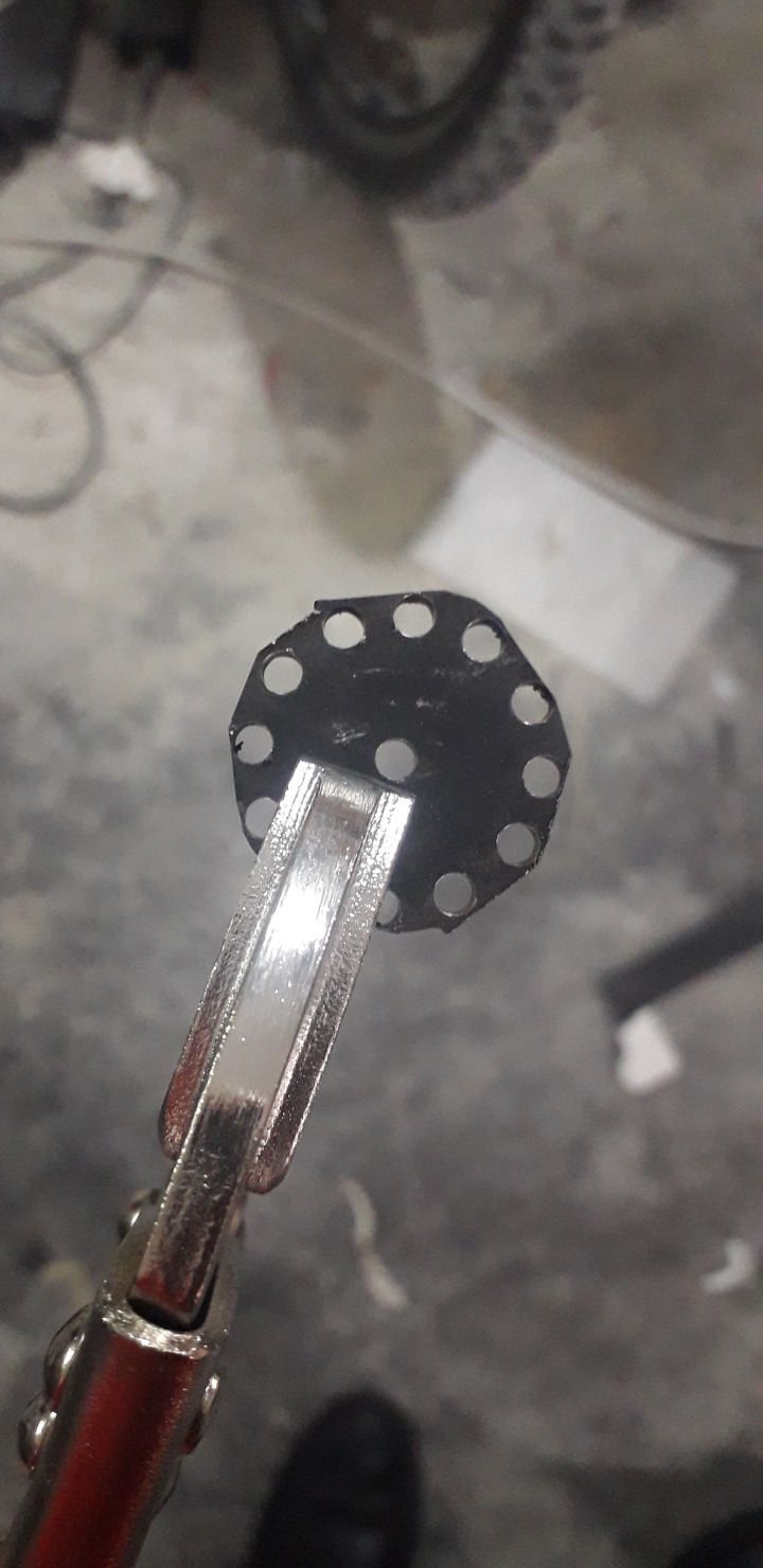

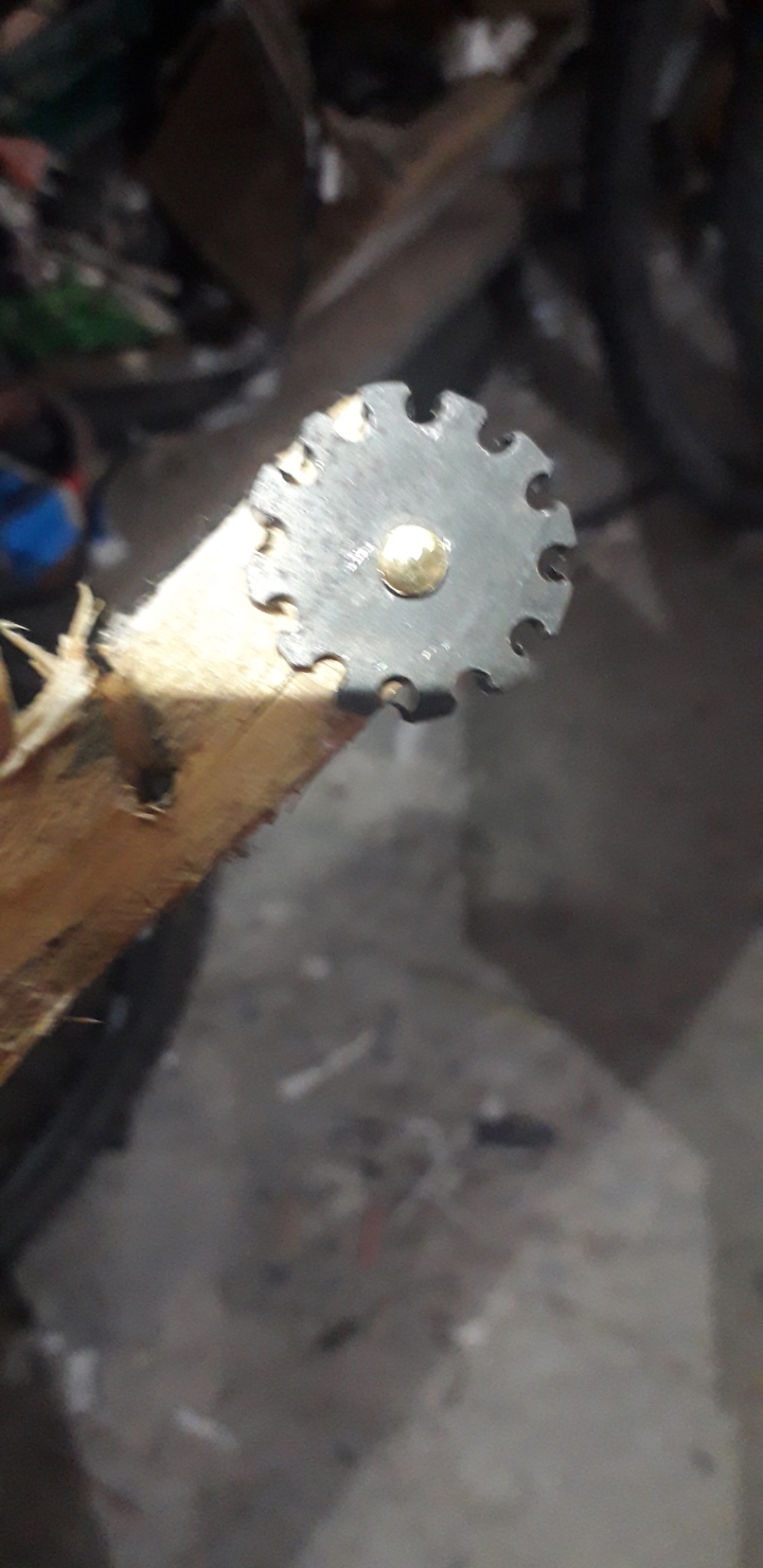

Altro indizio...
603,28 KB
Inserito il - 16/10/2020 : 14:15:58  Mostra Profilo  Visita l'Homepage di blindo7 Invia a blindo7 un Messaggio Privato  Rispondi Quotando
un paracorona?
4144 Messaggi
Inserito il - 16/10/2020 : 14:24:16  Mostra Profilo Invia a giordano5847 un Messaggio Privato  Rispondi Quotando
lettore laser tipo scheda perforata
14675 Messaggi
Inserito il - 16/10/2020 : 14:49:34  Mostra Profilo Invia a andrea 104KG un Messaggio Privato  Rispondi Quotando
Blindo fuochino... centra la catena...
577,64 KB
Inserito il - 16/10/2020 : 14:55:42  Mostra Profilo  Visita l'Homepage di blindo7 Invia a blindo7 un Messaggio Privato  Rispondi Quotando
tendicatena!!!
14675 Messaggi
Inserito il - 16/10/2020 : 15:14:59  Mostra Profilo Invia a andrea 104KG un Messaggio Privato  Rispondi Quotando
Quasi... è formato 25h cioè delle minimoto

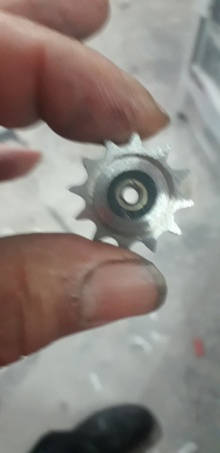

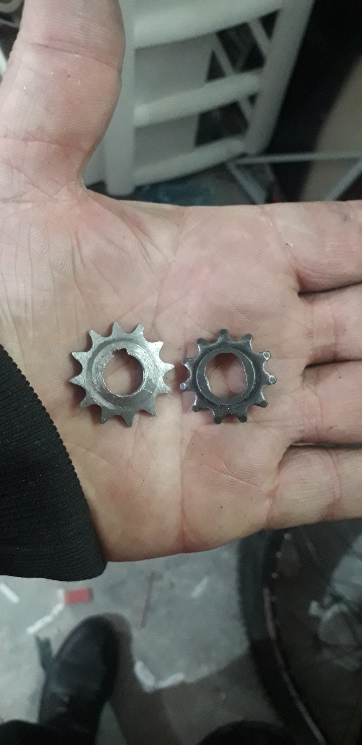

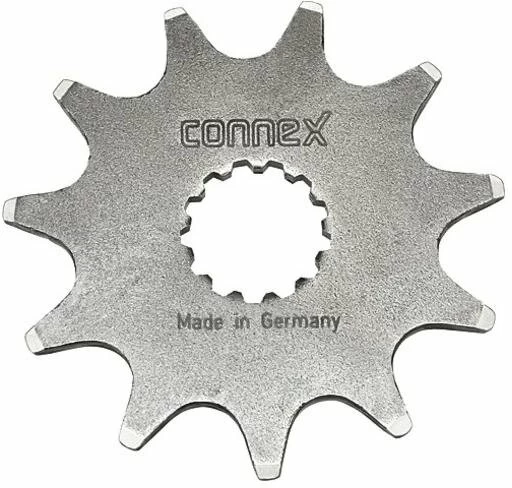

Ecco il pignoncino finito
515,8 KB
586,34 KB

kenuser
374 Messaggi
Inserito il - 16/10/2020 : 19:26:47  Mostra Profilo  Visita l'Homepage di kenuser Invia a kenuser un Messaggio Privato  Rispondi Quotando
Un lavorone Andrea
Io avrei preferito un adattamento dall'interno su questa base:
14675 Messaggi
Inserito il - 16/10/2020 : 19:57:38  Mostra Profilo Invia a andrea 104KG un Messaggio Privato  Rispondi Quotando
Mah è giusto un tentativo mentre me ne arriva uno dalla cina. Voglio vedere se quel centrale falso è utilizzabile riducendolo con una catena da minimoto, ma non ho grande fiducia...

14675 Messaggi
Inserito il - 16/10/2020 : 21:12:20  Mostra Profilo Invia a andrea 104KG un Messaggio Privato  Rispondi Quotando
Semplicemente perchè mi piace giocare con le cose, anche se in questo caso si sono rivelate una fregatura. Ma tu ci hai mai provato?
Potevo anche non postare nulla, il motore non funzionava lo stesso e lo mettevo via. Però magari qualche altro utente se lo comperava e prendeva una fregatura. Poi non mi sento per niente sminuito se mi hanno venduto un bidone, non è mica colpa mia Si vergognino loro se mettono in giro certe cose...
Kenuser, purtroppo modificare un albero è al di sopra delle mie possibilità Il pignone è stato fatto per gioco dopo aver visto qualche video su youtube con una mola e un trapano a colonna da 100 euro, per modificare un albero ci vuole ben altro purtroppo ( e anche conoscenze che non ho)

Proprio un bel lavoro, Andrea! Non avrei mai pensato che si potesse creare un pignone in questo modo! Ma...quanto tempo ci è voluto con trapano e lima/fresa?
14675 Messaggi
Inserito il - 17/10/2020 : 01:22:31  Mostra Profilo Invia a andrea 104KG un Messaggio Privato  Rispondi Quotando
Bè sono lavori che fai una volta, io ci ho messo un pomeriggio intero, diciamo 4 ore, ma con un pò di pratica e attrezzi lime giuste penso che in un'oretta si faccia.
Anch'io pensavo fosse impossibile, mi è venuta la curiosità di provare dopo aver visto dei video su youtube.

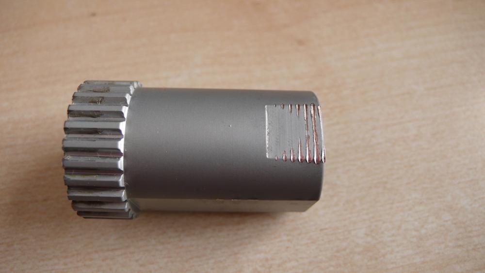

x esempio , qualche tempo fà coprai questa chiave
https://it.aliexpress.com/item/33027961665.html?spm=a2g0s.9042311.0.0.39284c4dkuOc4a
" spacciata" x acciaio ad alta resistenza... trattato termicamente... ahahahaha x smontare
il ratchet di un DTSWISS
39,34 KB
morale...la chiave si è segnata sulla morsa con la forza impressa della rotazione nel cercare di svitarla e il ratchet come fosse burro... e lui non si è mosso se non con quella originale dal meccanico . ora logico che la chiave originale costava il triplo ma almeno invece di deformarsi come ha fatto stà "schifezza" ramata ...si svitava il componente !
alla faccia dell'acciaio ad alta resistenza. ahahahah
