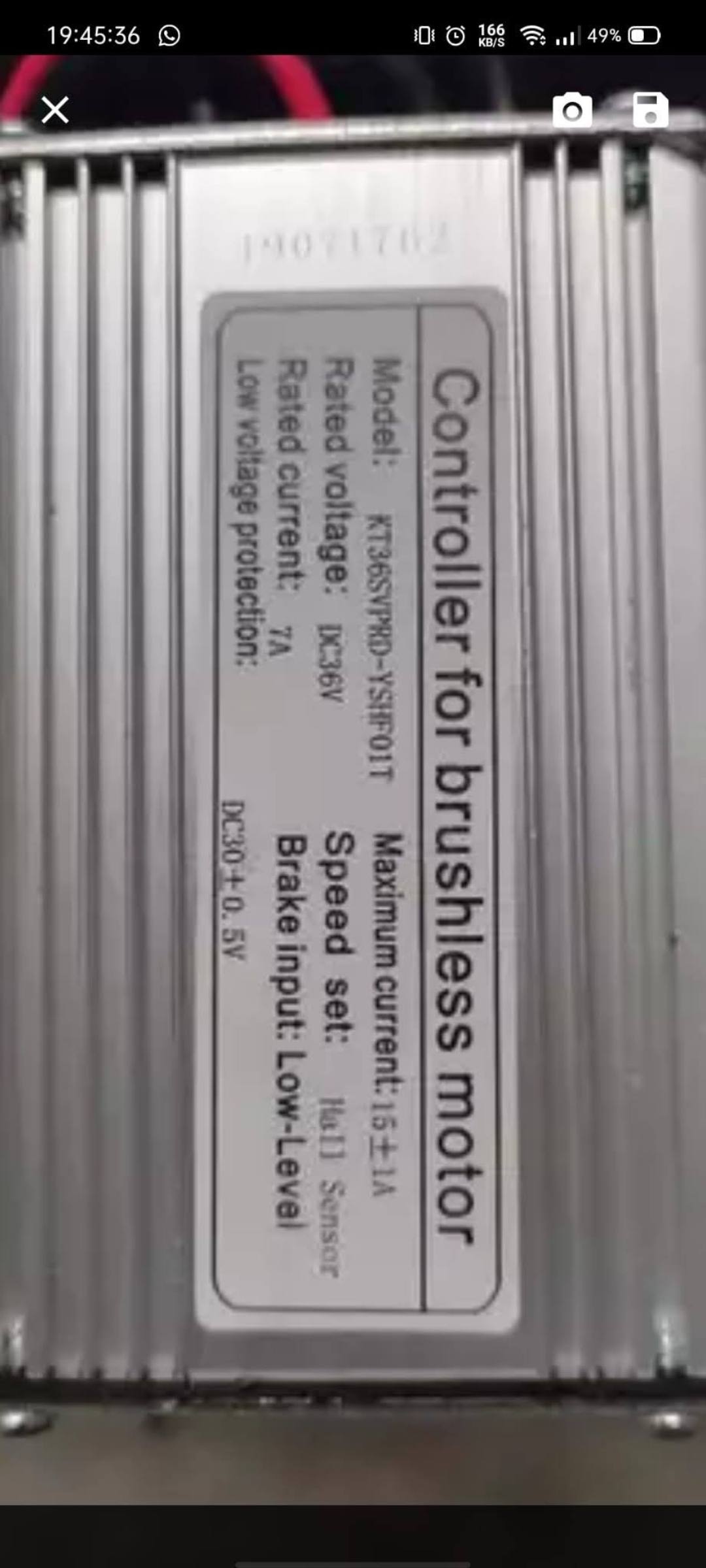

Tra le foto c'è il pinout del cavetto. Inizia a controllare se arriva tensione tra il rosso e nero.
Altrimenti posta foto del display e della centralina, e caratteristiche di entrambi, e vediamo cosa si può fare.

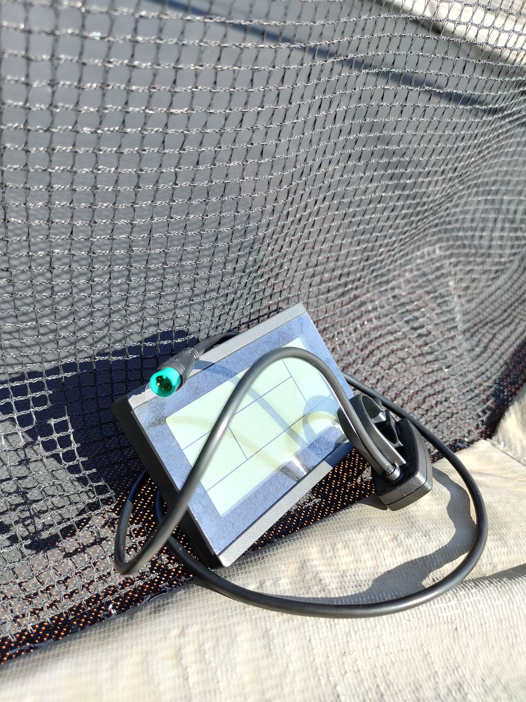

830,1 KB
139,27 KB
gattone27
838 Messaggi
Inserito il - 23/10/2020 : 20:04:45  Mostra Profilo  Visita l'Homepage di gattone27 Invia a gattone27 un Messaggio Privato  Rispondi Quotando
Se hai operato questa sostituzione su una bici commerciale (ovvero acquistata già elettrificata) non è raro che il nuovo display magari comperato non come ricambio originale ma sul web non si adatti, i display infatti talvolta sembrano identici ma la cosa si limita all'estetica.
Come ti ha detto qui Barba i display non sempre sono compatibili.
Prova ne sia il fatto che io ti ho linkato un display con la sigla che mi hai dato (kt lcd3), e il connettore di quello che hai tu, dalla foto si vede che è diverso da quello proposto da Amazon. Quindi il problema è sicuramente dovuto a incompatibilità.

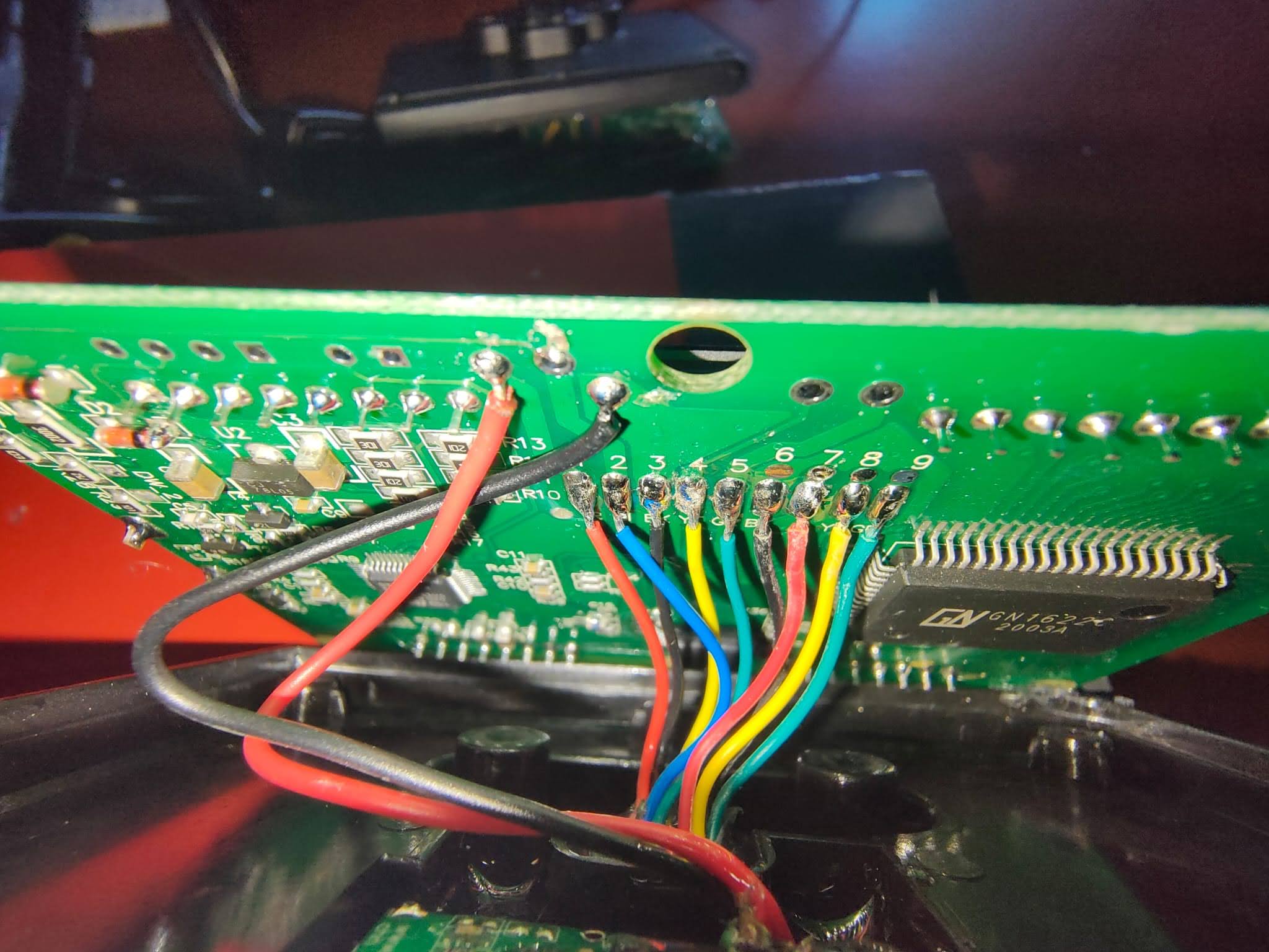

248,54 KB
Sono scambiati di posto i fili nel pin! Cosa faccio dissaldo e risaldo?

838 Messaggi
Inserito il - 25/10/2020 : 17:38:14  Mostra Profilo  Visita l'Homepage di gattone27 Invia a gattone27 un Messaggio Privato  Rispondi Quotando
Intendi che sono scambiati i fili del positivo e negativo? O quali?
Gioverdenero
4 Messaggi
Inserito il - 27/10/2020 : 23:07:27  Mostra Profilo  Rispondi Quotando
È diverso completamente l'ordine. Ho dissaldato il vecchio cavetto e l'ho risaldato sul nuovo display. Va bene ma non si accende la luce del fanalino. Devo approfondire se è fulminata la lampadina o ho danneggiato il nuovo display avendolo montato coi fili scambiati la prima volta o altro (saldatura...)

Inserito il - 28/10/2020 : 18:55:29  Mostra Profilo  Visita l'Homepage di gattone27 Invia a gattone27 un Messaggio Privato  Rispondi Quotando
Ottimo!
Quindi sei riuscito a farlo funzionare.
Non penso che hai danneggiato il display se tutto il resto funziona. Al massimo se la luce del fanalino posteriore non va a causa del display, ne metti una di quelle a batteria.
