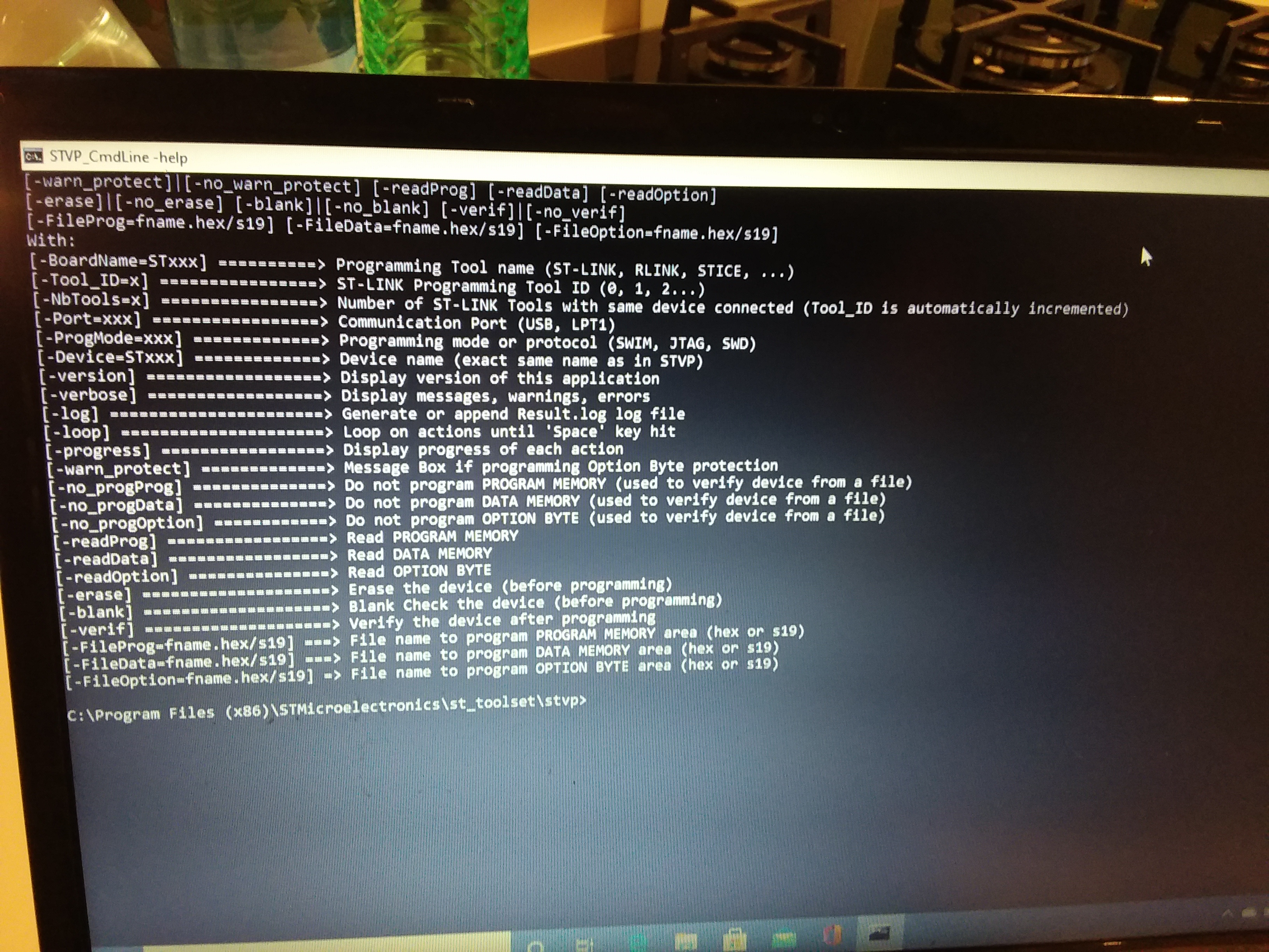

arny63
796 Messaggi
Inserito il - 27/10/2020 : 18:25:21  Mostra Profilo  Rispondi Quotando
Ciao Mbrusa, le ho provate tutte logicamente per le mie possibilità, ho disinstallato sccd e st visual program, poi li ho installati entrambi dalla cartella estratta del tuo file zip messa su desktop, sempre stesso errore, poi ho provato installare st all' interno del programma sccd è poi nella cartella Java, niente da fare quando devo fare il flash o alla fine mi dice sempre comando non riconosciuto, ti ho fotografato immagine di stop cmdline-help logicamente per me arabo, non è che si può salvare salvare il file precompilato dal configuratore e poi scriverlo con st visual, visto che con st riesco salvare i file della centralina.. io sono ignorante quindi scusa se dico fesserie, sccd ( o sddc non ricordo piu) serve solo per poter scrivere il file? Con quello di Marcoq se faccio compila poi si apre il dos e mi dice che ok, quindi non può essere un problema di sccd giusto? Posso chiedere pc in prestito anche se mi scoccia visto potrei tenerlo poco, sarà l ultima spiaggia.. ciao
