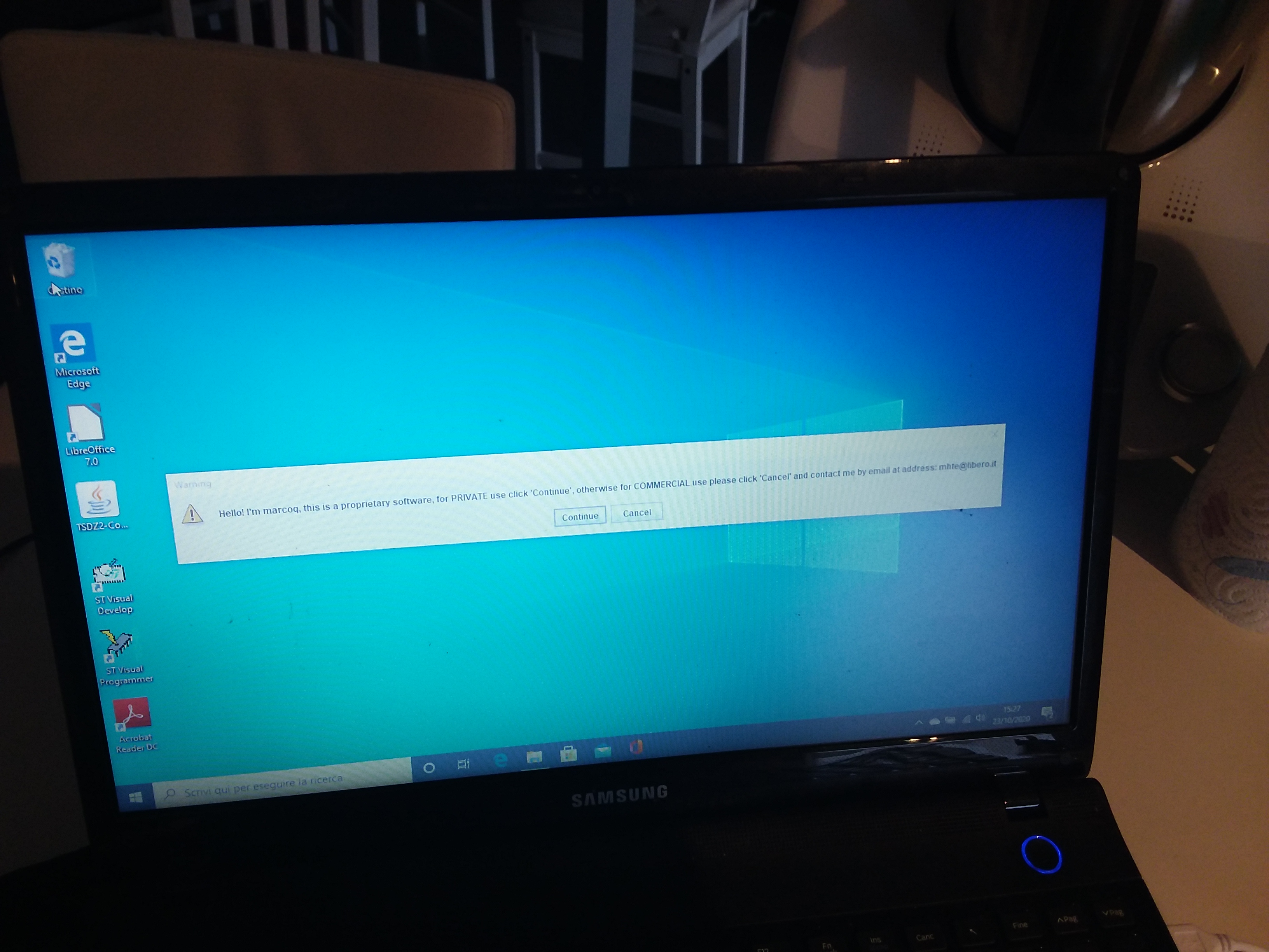

Inserito il - 23/10/2020 : 15:30:14  Mostra Profilo  Rispondi Quotando
1838,72 KB
arny63
796 Messaggi
Inserito il - 23/10/2020 : 15:34:30  Mostra Profilo  Rispondi Quotando
Non capisco quando apro il configuratore mi si apre la finestra in ogetto, clicco continua e sparisce tutto, ho già installato Java 2 volte sia l ultima versione che quella che c' era nel software tsdz2 a nessuno è mai capitato, forse il mio pc vuole il configuratore di Mbrusa.. se lo trovo..
