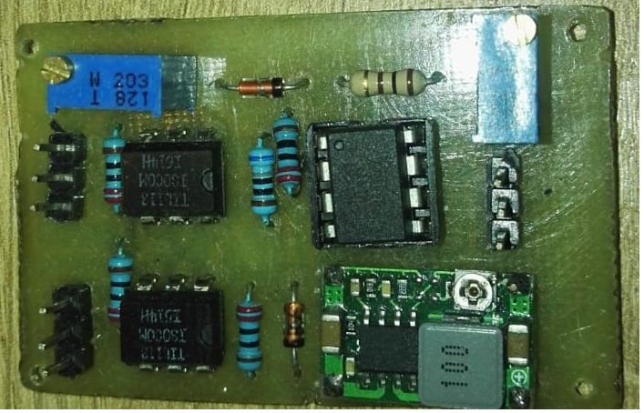

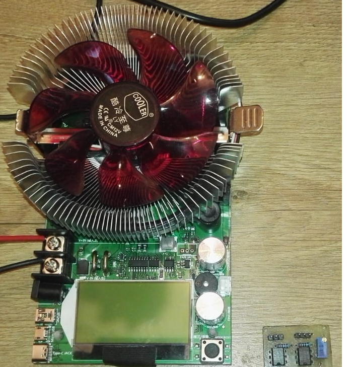

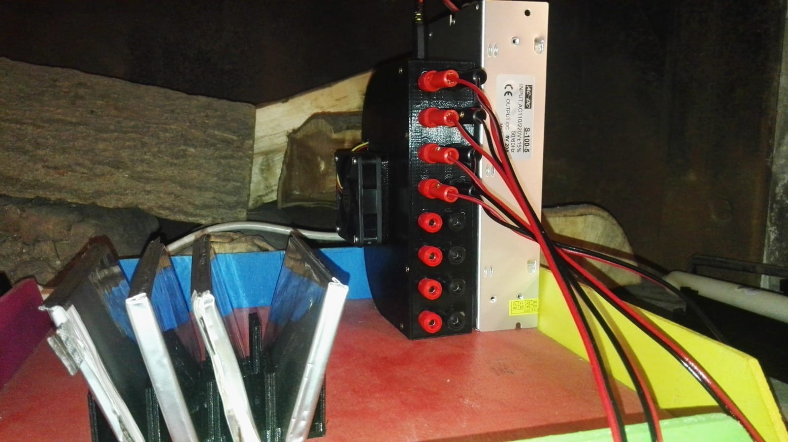

Inserito il - 26/10/2020 : 14:54:10  Mostra Profilo Invia a hp9000 un Messaggio Privato  Rispondi Quotando
Alcuni sistemi li progetto da me.
Questo ad esempio è un multiCharger per Lipo e LIFEPO4
2548,13 KB
Per lo stress delle celle uso offline questo:
1152,37 KB
mentre monto sulla batteria una serie di questi che mi dicono mentre vado come le celle si comportano e a quanto scendono di tensione, registrando il tutto su file excel in una scheda SD.
762,06 KB
Come vedi qualcosina in questi anni ho fatto anche io grazie anche e soprattutto a questo sito e a che ci partecipa.Mia culpa non tornarci spesso .
