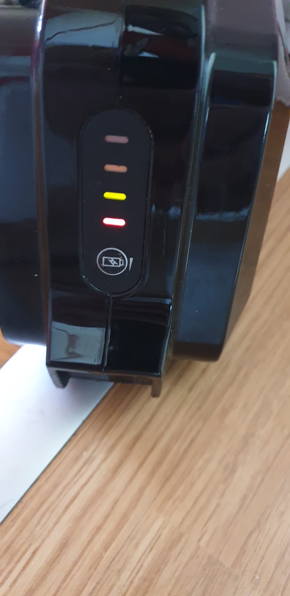

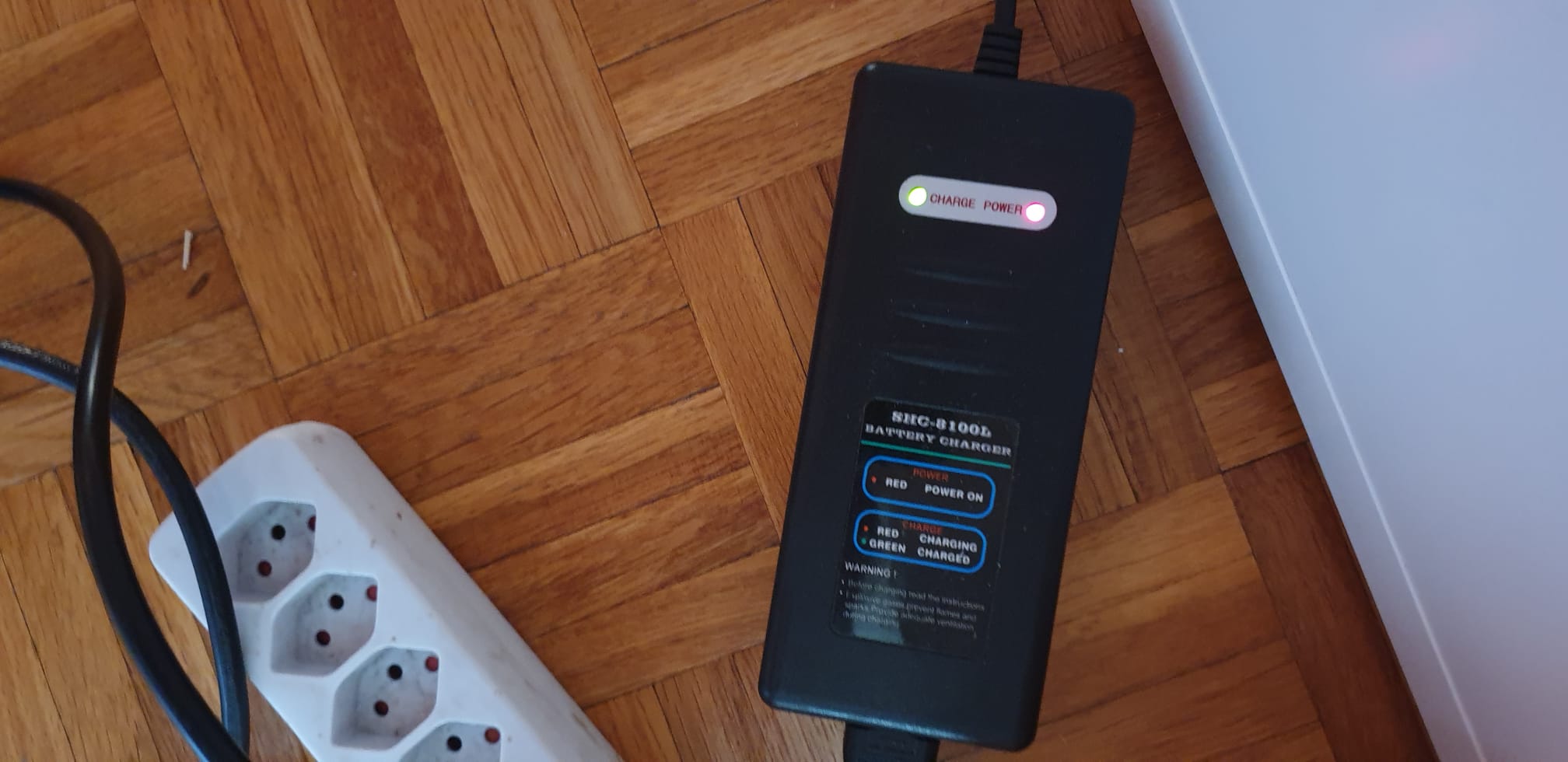

Ciao Ragazzi,
Continua a contare sul vostro aiuto e vi ringrazio di cuore.
Ieri dopo una gita di circa 35 k con la mia bici elettrica l'ho lasciata a riposo per 2 ore poi la accendo, si accende per 3 minuti e si spegne. La batteria segnalava una casellina in carica su 3 e sono abituato che mi faceva 50 K circa.
Ho messo la batteria in carica ma il caricatore signala che la batteria in carica e nonostante averla lasciata per 4 ore sotto carica non si caricava come si vede nelle foto in allegato.
Vero che la batteria é vecchia di circa 5 anni con periodo di pausa talvolta lunghe facendo si adesso 3000 k in totale, ma mi ha sempre dato lo stesso rendimento.
Potete cortesemente dirmi cosa ne pensate e come faccio per sapere se è guastata.

Inserito il - 28/10/2020 : 17:07:57  Mostra Profilo Invia a Barba 49 un Messaggio Privato  Rispondi Quotando
Cinque anni sono troppi per una batteria, direi che è andata vosto che anche il caricatore indica "charged" ma la cosa non è vera...
Comunque il led non è passato al rosso nemmeno per pochi istanti quando hai collegato la batteria???
