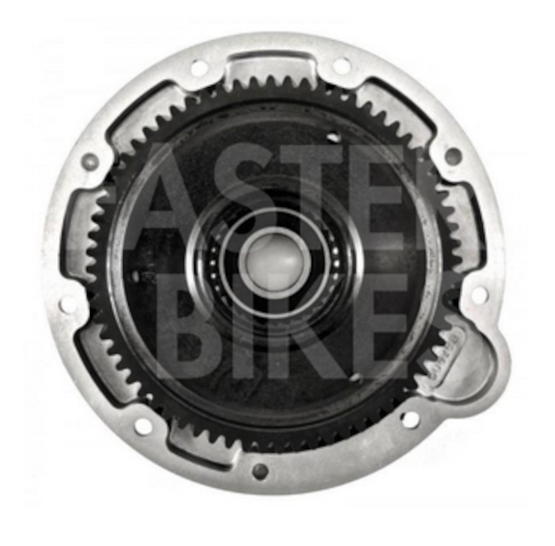

78,76 KB
Questo è un carter di alluminio per il bbshd, dovrebbe essere uguale a quello originale.
Alla misura che ha postato Barba c'è da aggiungere la sede dell'ingranaggio che viene dal motore.
Facciamo un po di conti a spanne.
Il diametro riportato su amazon è di circa 123mm
La "protuberanza" è circa 1/16 del diametro riportato sopra.
123/16=7,68 si deduce che il diametro totale è: 123+7,68+7,68=138,36 arrotondiamo a 140 per sicurezza.
Ora dobbiamo scoprire il diametro interno della corona Precialps

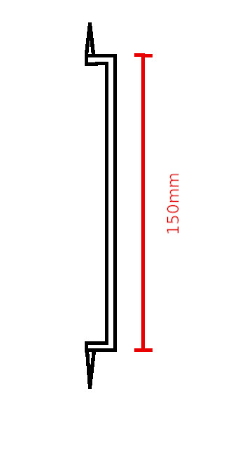

12,23 KB
Questo è lo spaccato della mia corona da 40T.
La parte esterna dell'imbutitura è circa 150mm, la parte interna non l'ho potuta misurare, è montata sulla bici, comunque si puo pensare che dovrebbe aggirarsi sui 140mm o qualcosa più. Se i calcoli fatti prima sono reali, anche se approssimati, non credo che una corona da 32T possa essere montata su quel carter.
Ci vorrebbe qualcuno con un bbshd per avere una misura esatta dello spazio occupato dal carter, anche perchè quei 123mm mi senbra che si riferiscano al diametro del motore. Su alcuni siti ho trovato tre valori di quella misura: bbshd 123mm, bbs02 750W 110mm e bbs01 250W 100mm.
Morale della favola, ancora non siamo a niente, c'è da sperare che ti rispondano quelli della Precialps

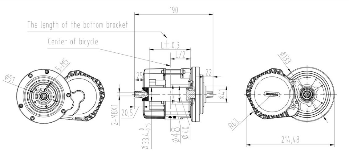

Può servire questo disegno che ho trovato in rete ?
65,98 KB

Inserito il - 29/10/2020 : 10:02:39  Mostra Profilo  Rispondi Quotando
fantastico!!!!!!
