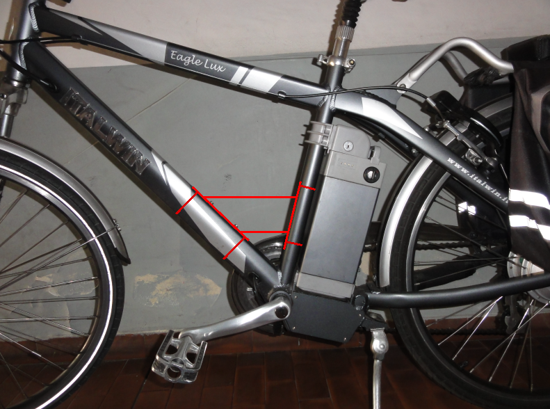

Possiedo una Italwin Eagle Lux in alluminio 6061 che desidero trasformare in bici a scavalco basso, togliendo il tubo in alto e inserendo un sostegno in basso in acciaio agganciato al telaio con collari a stringere.
Sto pensando di mettere un ulteriore rinforzo nel telaio in alto nella zona sterzo.
Il mio stile di guida è a busto quasi verticale gravando poco sullo sterzo.
Secondo voi è tecnicamente possibile tale modifica.
Ringrazio anticipatamente per i vostri eventuali consigli.

come qualcuno disse anni fà : a me me par na STR....
rischi solo indebolire la struttura del telaio che poi prima o poi si spezzerà, senza contar sul lato estetico che sarebbe inevitabilmente una porcata. io non lo farei. al più, sostituisci il telaio con uno idoneo alla tua idea e quello li vendilo...in questo modo tu avresti un telaio sicuro.....e nello stesso modo monetizzi rientrando delle spese che vai incontro ma almeno la bici sarebbe GUARDABILE!

I telai a scavalco basso nascono appositamente, se togli il tubo orizzontale al tuo devi COME MINIMO far saldare un tubo aggiuntivo nella zona da te contrassegnata e un'altro tra il tubo obliquo e il cannotto di sterzo, non esiste nessun altro modo perchè stia "fermo" e non si svirgoli ad ogni pedalata: Tu hai preso in considerazione solamente la componente che tende a far "chiudere" il triangolo rimanente, ma esistono anche le sollecitazioni laterali che un tubo fissato con i morsetti non riuscirà mai ad eliminare.

In effetti ci sono troppe incognite da risolvere non conoscendo la sezione dei tubi, meglio lasciar perdere.
Non puoi avere dubbi sulla tenuta del telaio e controllare in continuazione se ci sono cricche di rottura.
Il fatto è che da qualche anno sento l'esigenza di una bici a scavalco basso più comoda da usare.

Se fai saldare i pezzi non ci sarà alcun problema, le bici dopotutto sono saldate!!!

Per ottenere una maggiore robustezza penso che convenga utilizzare tubi a sezione ellittica di spessore >= 2 mm (se si riescono a trovare). Adesso faccio una ricerca presso officine varie. Come materiale penso debba usarsi Alluminio 6061.

L'alluminio deve essere dello stesso tipo del tuo telaio, se è fatto con leghe della serie 7000 non ci puoi saldare tubi di tipo 6061, il priomo è Ergal il secondo Anticorodal e si saldano MALE uno con l'altro...
Per trovare dei pezzi di alluminio adatti al tuo impiego basta che vai da una disfattura e prendi un telaio abbandonato! Addirittura nella mia città (universitaria) ci sono decine di tali con o senza ruota abbandonati ovunque in giro...

La bici è in Al 6061.
Ma se trovassi un telaio rottamato come farei a capire se è 6061 o serie 7000?
Bisognerebbe risalire a marca e modello della bici di appartenenza.

mettiamola così ....il tubo centrale in mezzo ai maroni consentiva alle bmx di non distruggersi rispetto alle pieghevoli da 20 che avevano un tubo di doppia sezione e robustezza notevole.
ma a parte qualche caso particolare (erano marchiate "2000" una sottomarca atala) che non si rompevano devi capire che ogni saldatura è una cerniera.
Un triangolo è una figura stabile (sono 3 cerniere).
Un quadrilatero non lo è.
Una coppia di lati nemmeno.
Inoltre saldare l'alluminio fa sempre certe soffiature...

@MarioCT: Tutte le bici da supermercato e quelle di fascia medio-bassa sono in alluminio 6061, per avere leghe Ergal devi spendere, quindi quasi tutti i telai abbandonati o gettati in disfattura vanno bene per il tuo lavoro.
@Docelektro: I telai delle bici sono saldati fin da nuovi, quindi dove sta il problema? Certo, occorre un buon artigiano, ma questo è implicito!!!

mi sembra che un lavoro del genere l'abbia fatto Miura su una biammortizzata qualche anno fa,
magari ti legge e sa dirti pro e contro

Ma una bici da donna con headset da 1/8" no??
Vedo che la tua bici non è una full ammortizzata e pertanto basta che metti poi forcella davanti.
Sbaglio?
Inoltre prevedo che facendo quella modifica da disegno,togliendo il cateto maggiore a quel triangolo, creresti una coppia di forze tra ipotenusa e cateto minore, che tenderebbero a piegare i due tubi ad ogni colpo che prendi.
x come la vedo io lasciando stare sull'effettività del lavoro e la sua durata nel tempo , il problema stà proprio nel fatto che probabilmente vien a costar più la modifica del valore stesso del telaio..quindi con quei soldi lì forse.. si spende meno prendere direttamente un telaio ad hoc.

Come farebbe MarioCT a trovare un tleaio a scavalco basso e con l'alloggiamento per la sua batteria dietro la sella??? Dovrebbe cannibalizzare una vecchia bici cinese?
