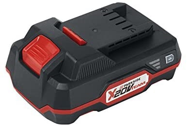

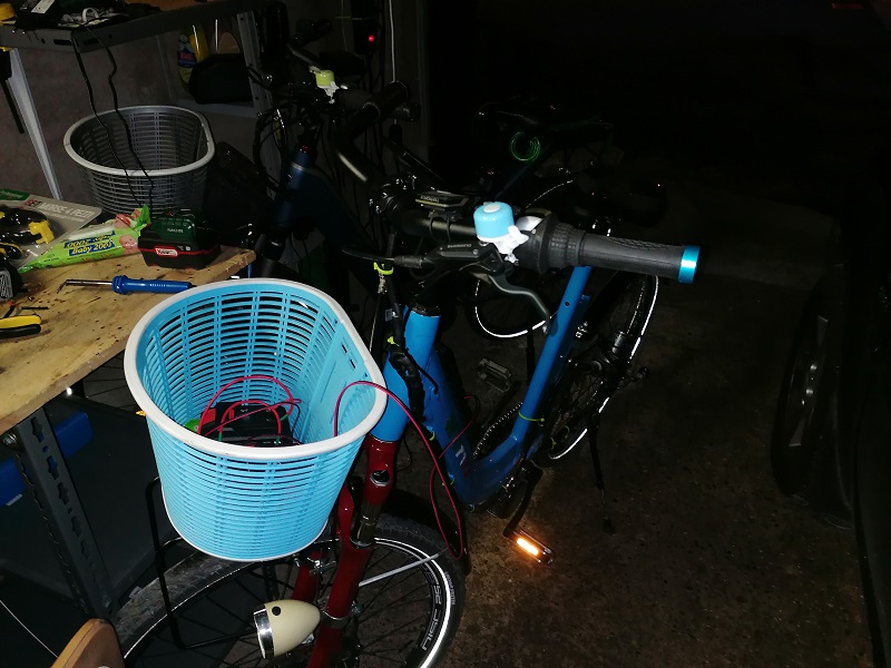

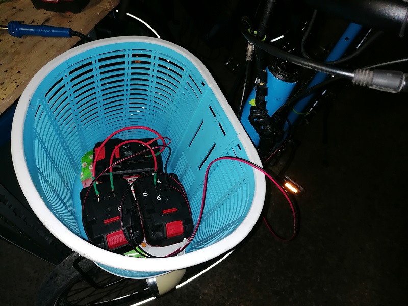

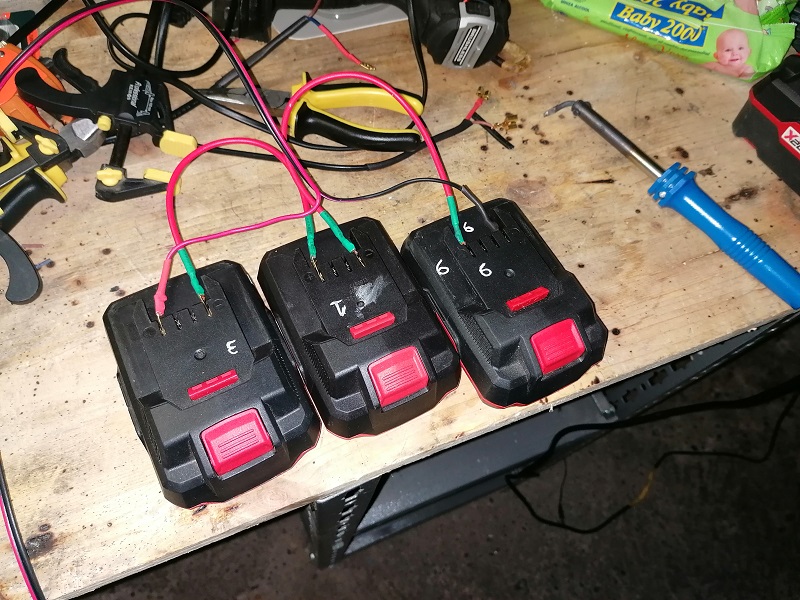

Ho unito 3° batterie Parkside da 20v 2ah ho fatto + - + - + -
E il primo + all' alimentazione del BBS02 48v e lo stesso ho fatto con l'ultimo -
La bipa si è accesa e funziona ho fatto pochi metri poi ho spento tutto, ditemi se però brucio qualcosa dando 60v al BBS02 ?
Ho usato queste batterie della Parkside

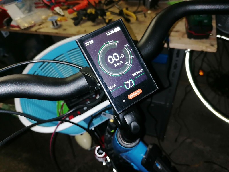

Affermazione forse eccessiva; non metto in discussione quanto dici, ma i miei BBS 01/02, come ho scritto sono alimentati a 14S, Inoltre come si vede in fotografia, il display di Miura non è in blocco e non indica errori, da qui il mio possibilismo
