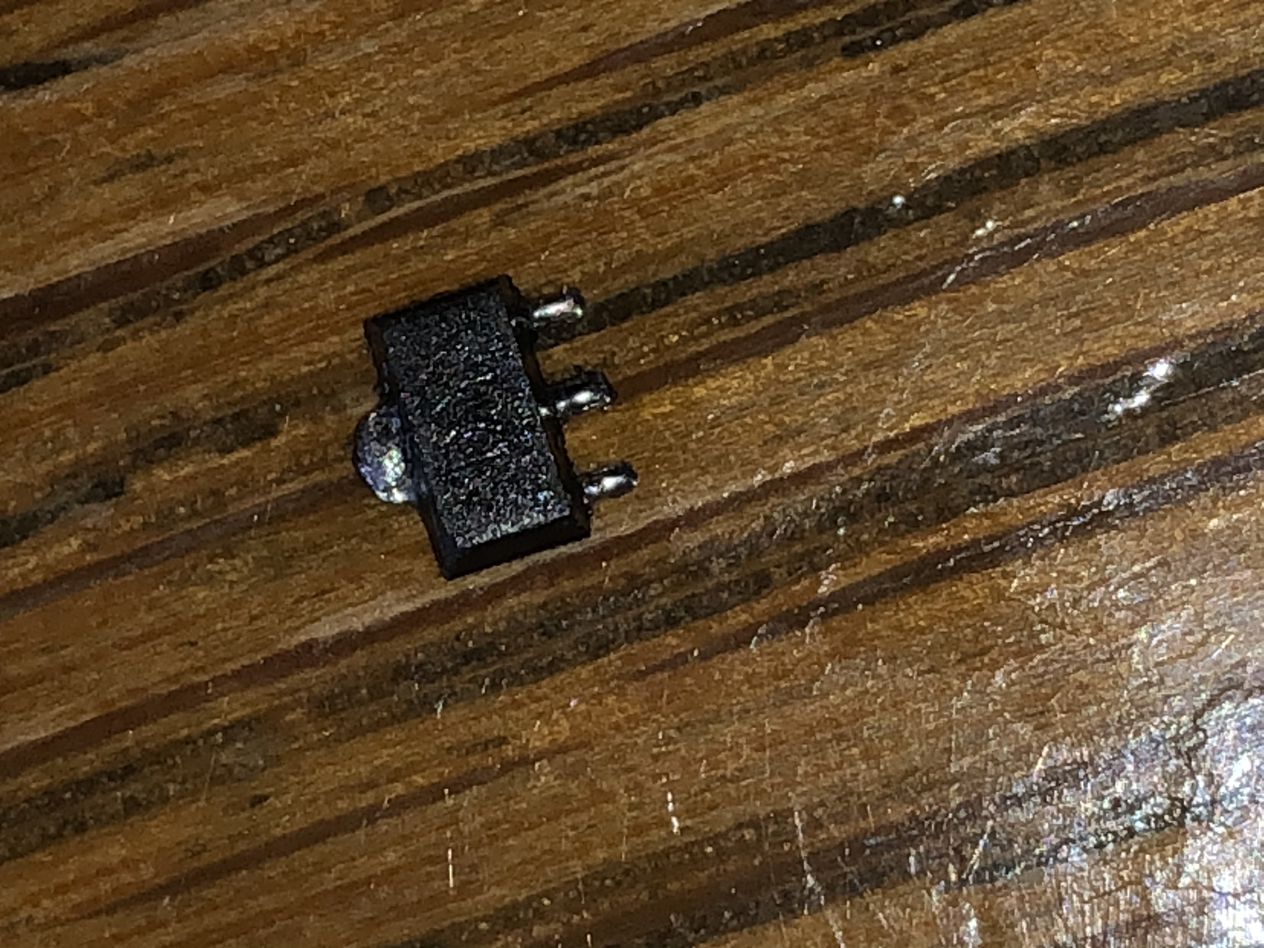

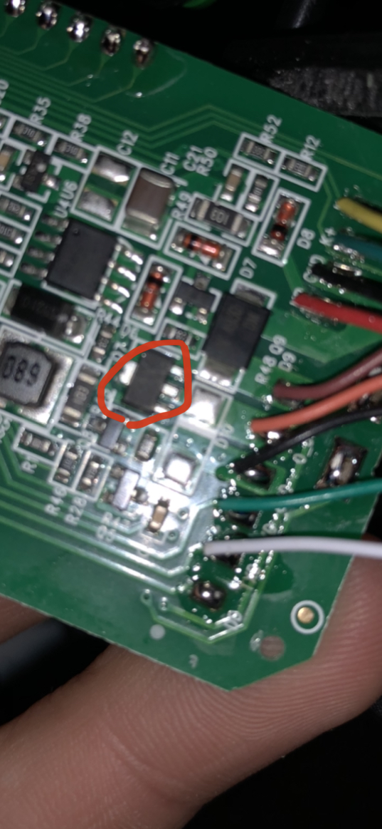

Ciao ragazzi, ho il motore bafang bbs02b con il display c965. Tempo fa schiacciati il cavo del display che ho sostituito, ma da allora il motore resta sempre acceso (anche a display spento), ho smontato il display è individuato il problema ( cioè il mosfet che collega p+ a pl che risulta sempre in conduzione). Qualcuno sa dove comprare lo stesso mosfet dato che non ha sigla (c'è scritto solo DY)? Allego foto
Per adesso ho rimosso il mosfet e collegato un interruttore tra p+ e pl e così sembra funzionare a dovere

Purtroppo non mi è mai capitato di dover lavorare su quell'oggetto, quindi non so che tipo di Mosfet sia quello...

Ciao,osserva bene la scritta sul MOSFET, dovrebbero esserci anche uno o più numerini,usa una lente di ingrandimento.

Se è solo"DY" potrebbe essere questo
https://www.newegg.com/p/2A3-0050-00PM0
