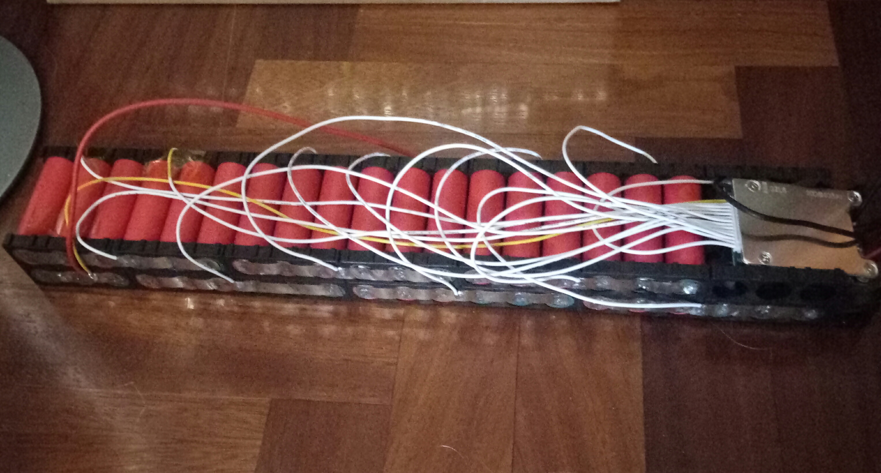

Buon giorno,
ho smantellato un power tube Bosch di un mio amico e recuperato le celle per fare una batteria da 48 volt, a fine ricarica
la spia del caricabatteria diventa verde a 52 volt e non a 54.6?
La batteria mi da 51.9 volt totali, ho misurato tutti i paralleli e sono tutti uguali a 3,99 volt, idee del perchè?
Grazie anticipatamente

Inserito il - 18/10/2020 : 21:47:17  Mostra Profilo Invia a andrea 104KG un Messaggio Privato  Rispondi Quotando
Sicuro che appena staccato la tensione sia 52v e invece non cali rapidamente a 52v? A me faceva così un parallelo danneggiato, quando il caricatore diventava verde era a 54,6v poi nel giro di un paio di minuti calava a 52v.

Inserito il - 24/10/2020 : 14:24:12  Mostra Profilo  Rispondi Quotando
Ragazzi finalmente ho risolto il problema, è stato difficile da scoprire perchè misurando i paralleli erano sempre tutti uguali, non convinto ho provato a muovere il nikel e ho scoperto l'arcano, due paralleli appena puntati, a mio avviso lo 0,15 si fa fatica a puntare,
cmq tutto ok.
