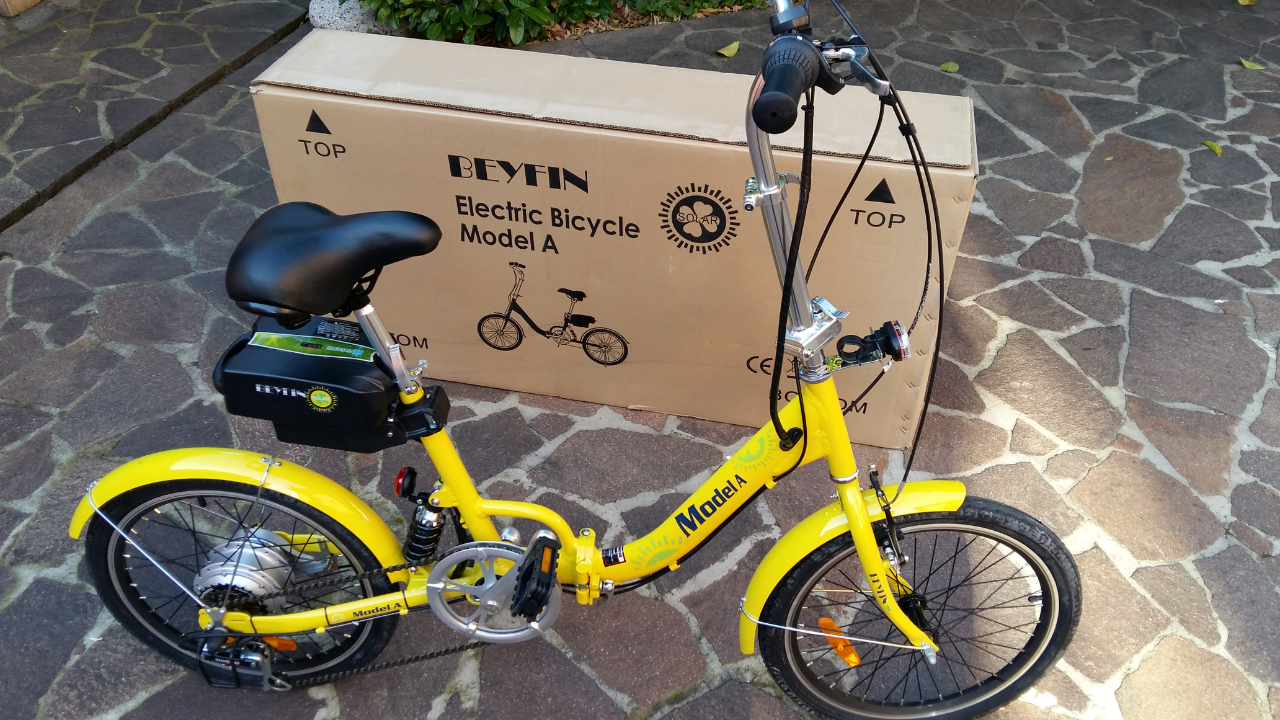

sono l'attuale proprietario della pieghevove che fu di Creatina82, poi di Steu851 e di mattiag, da cui l'ho comprata:
http://www.jobike.it/forum/topic.asp?TOPIC_ID=74052
http://www.jobike.it/forum/topic.asp?TOPIC_ID=74724
Come da oggetto, è venuta via una fetta della torta del PAS, col suo bel magnetino, quindi il motore ha un vuoto ad ogni giro di pedalata.
Dove lo compro un ricambio? Cosa devo guardare a parte il diametro, nella scelta? Avete consigli in tal senso e per il montaggio?

la prima foto non è la mia, la seconda riconosco il mio box .
L'elettronica la cambiai integralmente, perchè era inutilizzabile, un solo livello di assistenza, il massimo, andava tutto o niente. La centralina che montai è una S06S di BMS battery completa di display S-LCD5, è di bocca buona coi PAS perchè programmabile, un normale PAS 12 magneti andrà bene, sempre che non sia stata ulteriormente modificata.
Anche la battgeria la ricellai togliendo le prismatiche marce e facendola diventare una 7S5P con celle LG da 2900 mAh
Questo https://www.ebay.it/itm/Sensore-di-pedalata-PAS-ottico-bicicletta-elettrica-12-magneti/253789825155?hash=item3b170d6883:g:ncAAAOSw98FbYW2k sembra uguale a quello montato
