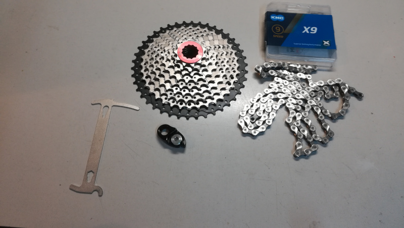

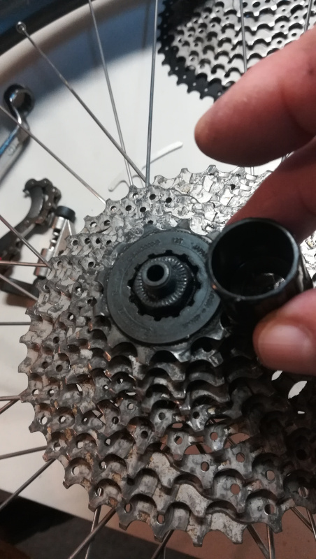

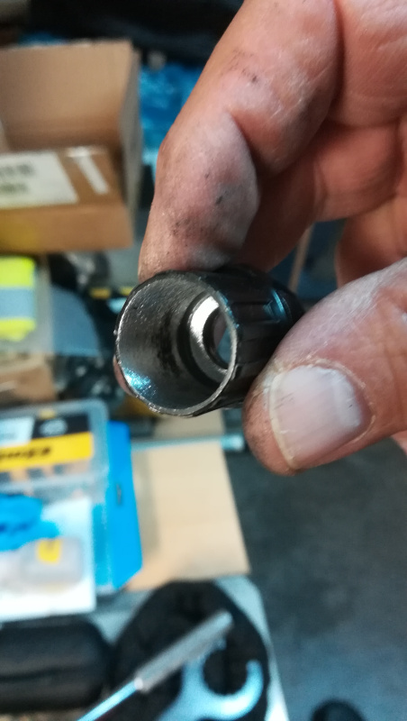

Ho deciso di cambiare la cassetta Shimano della Cube con il BBS perchè il 36 con una corona 40T è abbastanza faticoso nelle salite di un certo rilievo. Ho preso un 11-42 della Ztto, questo
121,31 KB
Vado per svitare la ghiera con l'apposita chiave (venduta per Shimano) e non entra, o meglio il dado che stringe il cuscinetto non entra dentro la chiave
158,16 KB

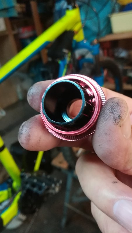

Pensando a uno standard diverso ho provato a infilare la chiave nella ghiera della Ztto, va precisa.
136,87 KB
Cosa c'è che non torna?
Eventuale soluzione...

Inserito il - 12/11/2020 : 13:16:59  Mostra Profilo  Rispondi Quotando
124,16 KB
Tolleranze cinesi , ho dovuto rettificarlo, ora entra
Si passa a cambiare catena e spero che il cambio non dia problemi.

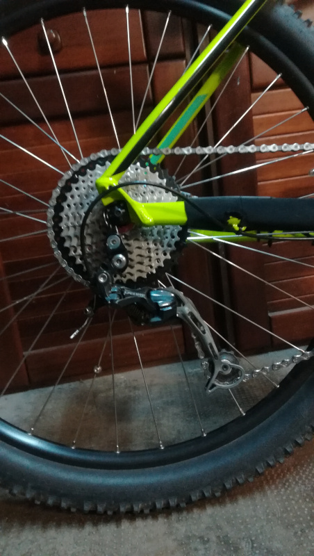

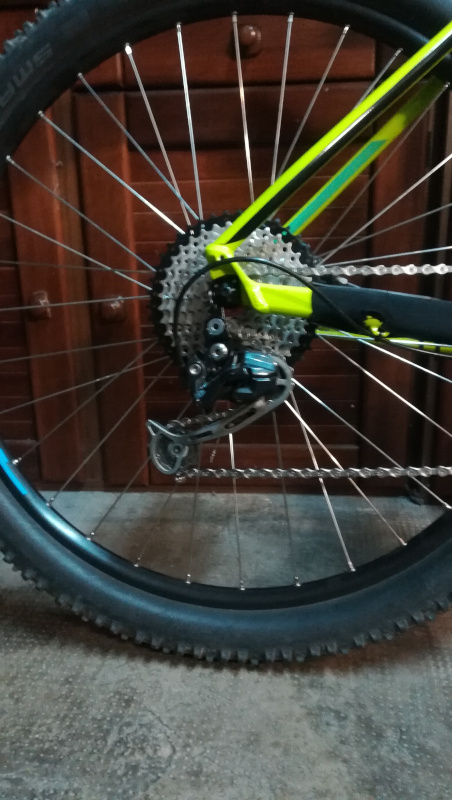

Catena cambiata, il cambio funziona perfettamente, ho dovuto aggiungere il forcellino in dotazione alla cassetta altrimenti sul 42 non saliva
42
166,05 KB
11
163,19 KB
Secondo voi la posizione della gabbia è giusta?

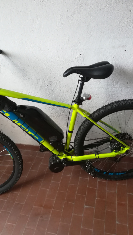

Oggi è arrivato anche i tubo reggisella telescopico, ho montato anche quello
144,68 KB
Questo l'ho messo per la "dolce metà", appoggiarsi ad un solo piede, quando si fermava, non si sentiva sicura, ora abbassando la sella arriva con tutti e due i piedi. Magari serve anche a me quando, a volte, la prendo io, nelle discese è comodo
Ora è rimasto da attendere la batteria da 7A, ma per quella non ci vuole fretta, ancora deve partire

Si la lunghezza catena e posizione della gabbia al max e al min è MOLTO buona

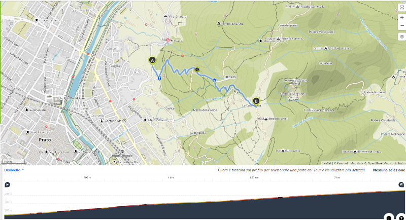

Inserito il - 12/11/2020 : 23:30:58  Mostra Profilo  Rispondi Quotando
135,07 KB
Con la corona 40 e pignone 36 ho fatto due volte questa salita in giorni diversi, metà è asfaltata, o meglio era asfaltata, l'altra metà è scassata che più scassata non si può con delle pietre da fare invidia a quelle del Carso di Job.
Nei tratti rosso scuro, dell'altimetria, Komoot da pendenze del 20%, 25% e anche del 35%, in un tratto dice 46% sicuramente in questo caso esagera, comunque ci sono delle rampe veramente dure.
La prima volta, in una di queste, mi sono dovuto fermare a metà, mi si spezzavano le gambe, la volta dopo l'ho fatta tutta senza fermarmi, però è stata dura. Appena posso (si trova in un altro comune e in Toscana siamo zona arancione) voglio provare con il 40-42, ho visto che posso tenere una velocità di 7-8 kmh con una cadenza abbastanza sostenuta, dovrei farcela più agevolmente.

Con cassette ad alta escursione non è facile trovare la giusta lunghezza catena. Si rischia che nel pignone piccolo la gabbia sia troppo orizzontale e quindi la molla non tira, oppure se la tieni più corta sul piccolo tira ma sul grande la gabbia è esageratamente in avanti. Nel tuo caso vedo posizioni ottime.

Inserito il - 13/11/2020 : 11:43:39  Mostra Profilo Invia a Steu851 un Messaggio Privato  Rispondi Quotando
ad essere pignoli quando è sul pignone grande, sembra (vista la poca risoluzione della foto) che la puleggia sia troppo vicina al pignone, ci dovrebbero essere 7-8 mm e lo regoli con al terza vite sul deragliatore (due fanno i fine corsa, la terza regola quella distanza)

Inserito il - 13/11/2020 : 12:03:24  Mostra Profilo  Rispondi Quotando
In effetti la foto non è granchè definita, comunque la puleggia si trova a "debita" distanza dal pignone, forse anche un mm in più dei cananici 7-8, salire sale bene senza sgranare.

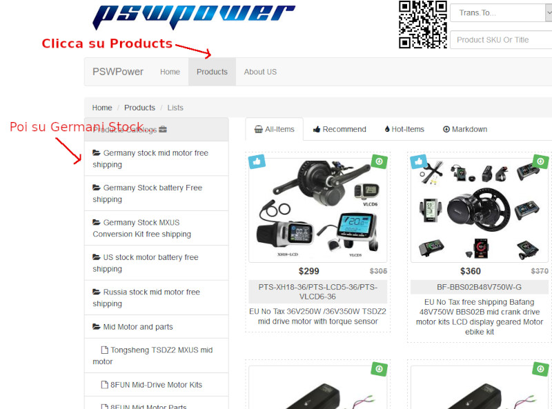

Un ultima cosa : quando hai comprato su pswpower , quale corriere ha scelto ???? ups china o dhl hong kong??
Perchè ups china o dhl hong kong?
L'ordine fallo in Germania, massimo una settimana ti arriva
112,89 KB
36648 Messaggi
Inserito il - 15/11/2020 : 09:09:46  Mostra Profilo Invia a Barba 49 un Messaggio Privato  Rispondi Quotando
Io da Pswpower ho sempre acquistato prodotti presenti nel magazzino in Germania, quindi non ho mai dovuto scegliere il corriere nè pagare tasse alla dogana...

perchè selezionando da germania , pur se non spunto uno dei 2 corrieri mi dice "please select shipping mode" .ho provato + volte. ora cancello tutto e riprovo
mauri88mtb
83 Messaggi
Inserito il - 15/11/2020 : 13:34:40  Mostra Profilo  Rispondi Quotando
niente mi da lo stesso messaggio...
berna_48
726 Messaggi
Inserito il - 15/11/2020 : 15:56:10  Mostra Profilo  Rispondi Quotando
E' vero, ho provato anch'io, comunque scegline uno vedrai che entro una settimana ti arriva, probabilmente prima.

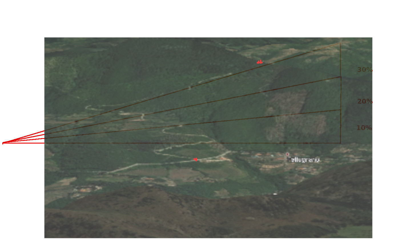

Ho voluto fare una prova, avevo una foto di quella salita ripresa dall'altra parte della vallata, l'ho sovrapposta a una disegno con linee con pendenza 10% 20% e 30%
133,79 KB
La salita è quella che va dal punto rosso in basso a quello in alto.
La prima parte è una serie di tornanti sempre in salita con pendenze varie, dopo l'ultimo tornante inizia il tratto in diagonale che arriva a scavalcare il crinale dove c'è il secondo punto rosso.
Come si può vedere va parallelo alla linea del 30% e nell'ultimo pezzetto va ancora oltre, non è certo un calcolo di precisione, ma rende bene l'idea.
Questo per dire dove può arrivare con dei buoni rapporti il "motorello"

se hai uno smartphone, es. android, puoi montare una semplice app tipo "clinometer": poggiando il telefono in terra ti dà immediatamente il valore in % della salita (o discesa)
oppure puoi anche usare una app di "strumenti intelligenti" in cui ci sia l'applicazione livella, che di solito dà il valore in gradi: la conversione si può fare con la tabella che allego, o con una calcolatrice scientifica (smartphone) e la formula (anche inversa) che ho riportato in fondo alla tabella stessa
Allegato: inclinazione da gradi a percento.pdf
35,28 KB
edit: forse la formula si legge meglio così: P(%) = (tg a) × 100
121,31 KB
Ce l'ho, l'ho provato, ma non è affidabile. Già su asfalto è approssimativo dal momento che è difficile trovare tratti di asfalto perfettamente lisci e corrispondenti all'inclinazione della strada, ci vorrebbe un'asse perfettamente dritto e rigido lungo almeno un metro con il cellulare sopra e fare misurazioni in punti diversi poi fare una media, se poi si passa a sentieri o strade sterrate di montagna è praticamente impossibile.
Ci vorrebbe uno di quei strumenti che usano geometri e ingegneri per fare misurazioni topografiche

Ciao boccia ti mando una mappa di komoot
161,72 KB
Per scendere dalla parte delle Croci l'unica strada decente è quella dal punto A al punto 1, che dovrebbe essere quella che hai preso tu dal momento, come dici anche tu, all'inizio è piena di sassi e pietre, io non l'ho mai fatta, un mio amico l'ha fatta salendo da Carraia. La parte che nella mappa non è evidenziata è tutta asfaltata, quella evidenziata è sterrata, anche lui ha detto che una parte è micidiale per le pietre.
Andare per la Calvana non è una novità dover scendere e fare dei tratti a piedi spingendo la bici
