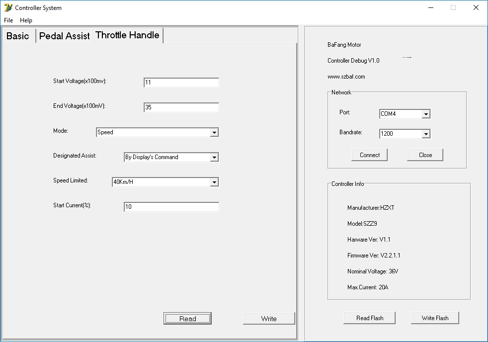

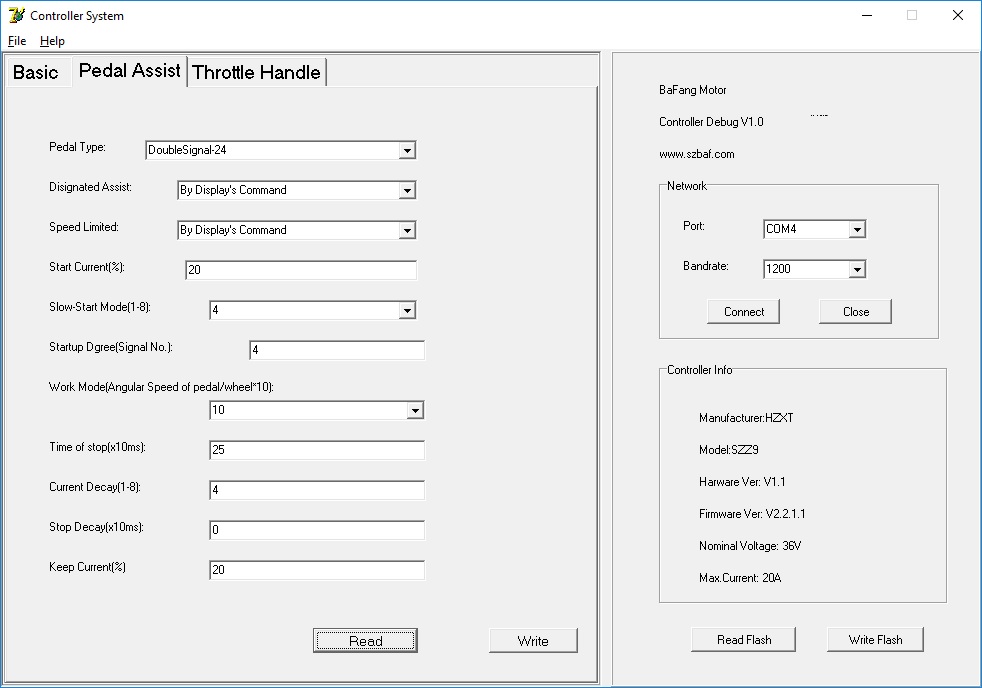

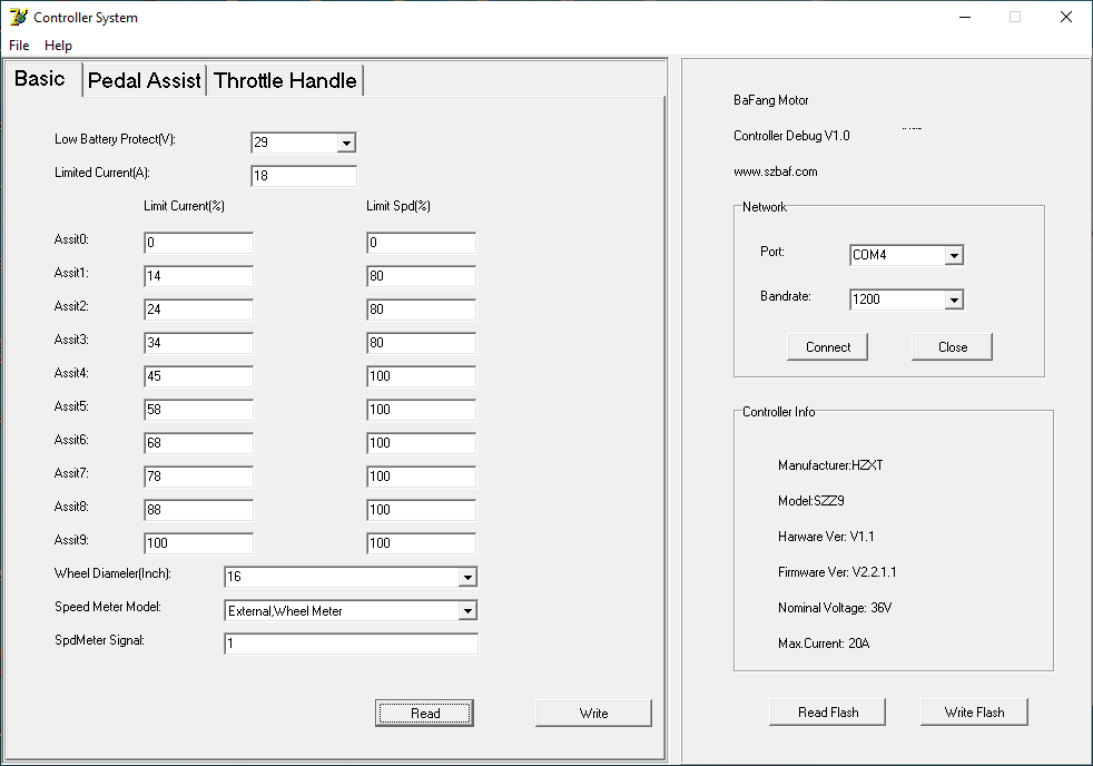

Adesso sono davanti al pc ho collegato la centralina al pc e questi sono i valori che avevo:
paoloci
65 Messaggi
Inserito il - 13/11/2020 : 17:58:58  Mostra Profilo Invia a paoloci un Messaggio Privato  Rispondi Quotando
113,44 KB
103,27 KB
83,93 KB

Aggiornamento,
dopo aver letto molto ho modificato i parametri ed adesso anche con pas tira molto meglio.
Mi rimangono tuttavia dei dubbi che nessun post mi ha chiarito:
- Il parametro "Work mode" viene solitamente messo tra 10 e 80 oppure "undeterminated" e dovrebbe essere un qualcosa che lega la potenza al numero di giri delle pedivelle. Mi sembra di aver capito che il numero venga utilizzato in una specie di moltiplicazione tra il numero stesso e i giri dei pedali ed il risultato è la potenza erogata, giusto? Se invece metto undeterminated basta girare i pedali ed eroga tutta la potenza del livello pas, giusto?
- Il parametro "Current decay" invece ho capito solo che si può settare tra 1 e 8 ma non sono riuscito a capire cosa faccia, credo solo che quando interviene (e non capisco quando) tagli la potenza in base a quanto settato in "Keep Current", qualcuno saprebbe spiegarmi quando interviene?

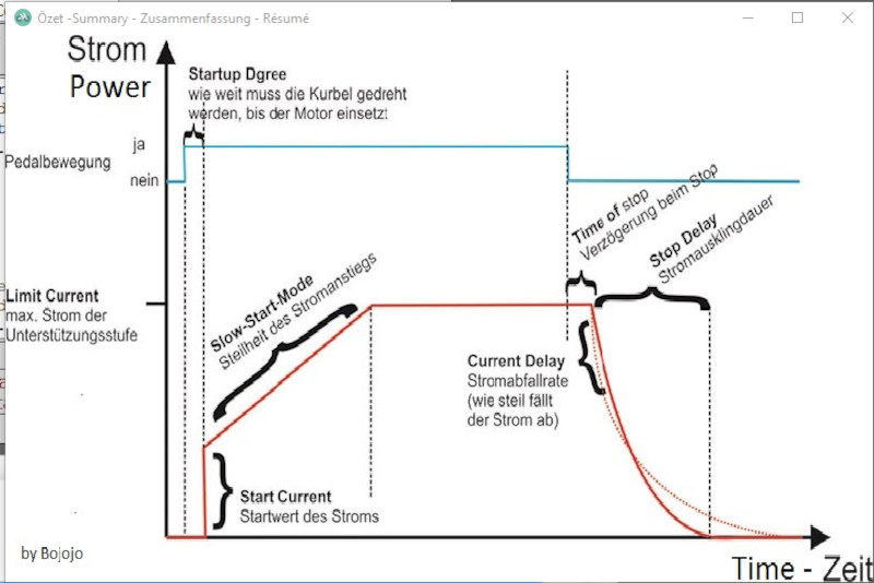

Marco Alcedo su di un'altro forum diceva questo:
start current
ho messo 100, perchè questo parametro varia la potenza di partenza, più è alto il numero è più è rapido il motore a partire, a me piace rapido!!!! la trasmissione così però si consuma di più....
slow start mode anche questo parametro gestisce la rapidità di partenza, ho messo 6 perchè con 8 il motore è troppo aggressivo, và bè le partenze rapide, ma ad 8, avendo io il 25A è veramente brusco, 6 mi sembra un buon compromesso
startup Dgree gestise a quanti passaggi dei magneti del PAS far partire il sistema, 2 è mooolto rapido.
Work Mode in questo parametro la centralina gestisce due variabili, i giri del motore e i giri dei pedali, se trova discrepanze, (se il motore gira più forte dei pedali) smette di erogare corrente, a 10 lo stacco è rapidissimo, tipo sensore di sforzo, a 80 è molto lento, con undeterminated, potete anche far finta di pedalare che il motore assiste lo stesso.
Time of Stop questo parametro gestisce il tempo di arresto del sistema dopo che si è smesso di pedalare, sotto ai 10, le ripartenza sopratutto se avete un rapporto lungo, sono lente ad avviarsi, perchè il motore parte quando fate c.ca 30RPM con 10 io ho trovato un ottimo compromesso.
current decay ho messo 4 perchè così ad alte frequenze di pedalate il motore comincia a diminuire l'assistenza, più è alto il numero è più potenza avete ad alte cadenze, e viceversa.
Stop decay questo lo tengo a zero... anche qui si regola il tempo del cutoff, ovvero quando smetto di pedalare il sistema non eroga potenza in tempi rapidi..
Ci sarebbe anche questo grafico, è in tedesco, ma si capisce bene

Volevo aggiungere una cosa.
Ci sono tre parametri che interagiscono tra di loro.
Sono Assist(1-9), LimitSPD(%) e Keep Current(%).
Assist imposta il limite di corrente per quel determinato livello, fino a che la rotazione dei pedali non raggiunge la percentuale impostata da LimitSPD, a questo punto la corrente, che veniva erogata fino a quel momento, viene ridotta alla percentuale impostata da Keep Current.
Un esempio per capirci meglio, segui le figure dei parametri che hai postato tu
Seguiamo il primo livello, l'esempio vale anche per gli altri 8.
Assist 1, LimitCurrent è impostato a 28%, significa che al primo livello la centralina eroga il 28% di 15A (Limited Current(A)), cioè circa 4 ampere.
Inizi a pedalare e manmano che vai aumenti il ritmo della pedalata, ad un certo punto raggiungi LimitSPD impostato al 44% della cadenza massima del tuo motore (questo è un valore che non sono riuscito a trovare, prendiamo in modo forfettario per il bbs01 90 RPM) circa 40 pedalate il minuto (44% di 90), interviene Keep Current che fa scendere la corrente dell'assistenza 1 da 4 ampere a 0,8 ampere (20% di 4 ampere, Keep Current è impostato a 20%.)
Seguendo questo ragionamento puoi calcolare i valori degli altri livelli di assistenza.
Io personalmente ho impostato LimitSPD a 100 su tutti i livelli, preferisco avere l'assistenza, poca o tanta, fino a che non raggiungo il limite di rotazione dei pedali o il limite dei 25Kmh.
paoloci
65 Messaggi
Inserito il - 15/11/2020 : 12:34:41  Mostra Profilo Invia a paoloci un Messaggio Privato  Rispondi Quotando
Grazie Berna,
ed il keep current a quanto lo hai messo?

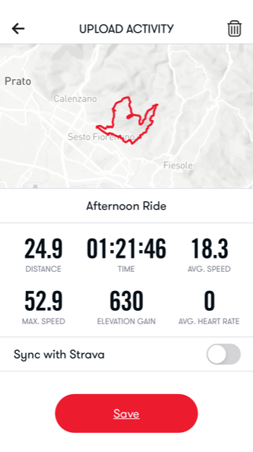

Torno adesso da un mio giro classico:
112,85 KB
Lo avevo provato a fare con le impostazioni originali del bafang con grande delusione (in salita non tirava niente almeno fino a quando non ho provato ad attaccare acceleratore). Ho quindi letto un bel po' di post e mi sono settato un po' di parametri, purtroppo adesso non ho con me il cavo per collegare il controller ma ricordo di aver messo: nella scheramta basic il diametro ruota corretto (16) il limite corrente l'ho alzato a 16A ma credo di rimetterlo subito a 15A e il limite protezione batteria a 29V ed ilmiti speed a 80% sui primi 3 livelli al 90% dal 4 al 7 livello e al 100% nell'ottavo e nono livello.
Nella schermata PAS in work mode ho messo "undeterminated" ma forse vorrei provare 80.
Nel trhottle non ho cambiato niente perchè non lo userò a meno che non trovo un accelleratore da mettere e togliere, all'occorrenza e se del caso,senza togliere manopola.
Le impressioni sono state molto meglio del set originale la bici tirava bene ma al km 12 circa raggiunti i 450mt di altezza mi sono fermato per toccare il motore ed era molto caldo (non saprei dire, sarà stato tra i 40 e i 50 gradi, lo toccavo lato pedivella sx quella senza corona).
Quindi rimetterò subito il limite corrente a 15A e poi rinnovo la domanda che avevo già fatto: il bafang ha un sensore termico di protezione?

Mai sentito di un sensore di protezione.... Complimenti per il coraggio.... 52kmh con ruotine da 16 non sono per tutti

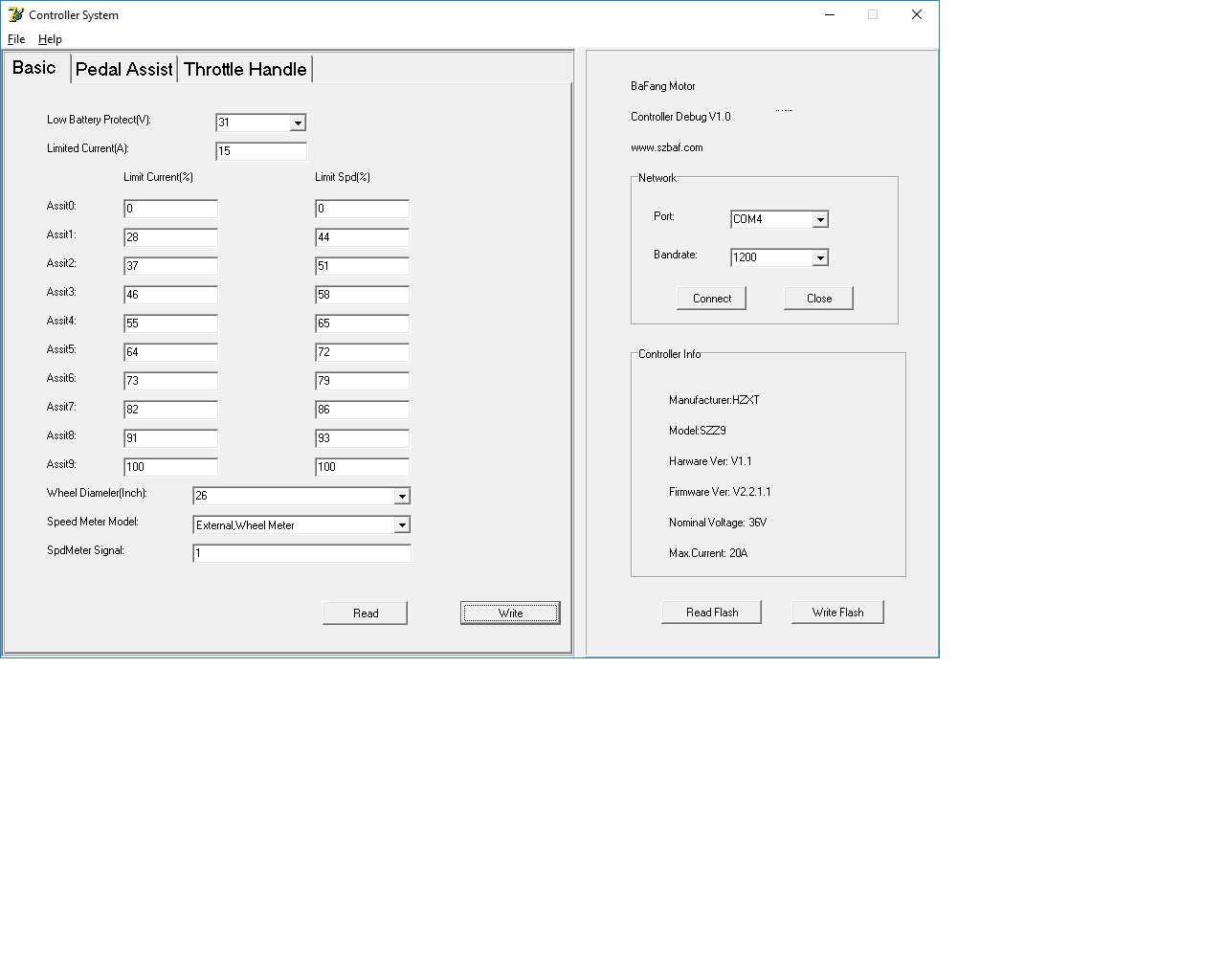

L'aver alzato gli Ampere a 16 è sicuramente rischioso, ma se mettendolo a 15 A mi si dovesse abbassare ancora di più la cadenza forse è ancora più pericoloso????
Alla fine credo che dovrò sperimentare avendo una bici "particolare" ed un peso non indifferente. Nel caso dovessi bruciare centralina a cosa vado incontro (spese, tempi di approvviginamento e difficoltà sostituzione)? e se invece brucio avvolgimenti?

Ecco i miei valori:
(a questo punto ho aumentato ancora gli ampere a 18 per sentire gli effetti)
30,64 KB
29,46 KB
Accetto moolto volentieri pareri ed osservaioni.
Poi confesso che ancora non ho capito il Current Decay (perdonami Berna ma neanche la tua spiegazione sopra è riuscita a farmi capire).
Ciao e buona serata
Paolo
start current
67,22 KB

paoloci
65 Messaggi
Inserito il - 17/11/2020 : 18:56:23  Mostra Profilo Invia a paoloci un Messaggio Privato  Rispondi Quotando
Graie a tutti piano paino proverò un po' di parametri.
Oggi ho rimesso start current a 20 (per non avere "strappi in partena).
Ho rifatto lo stesso giro di ieri l'altro con queste differenze:
- limite ampere da 16 l'ho portato a 18;
- start current da 70 l'ho portato a 20;
- durante il giro sono stato molto attento a tenere l'assistena più bassa possibile che mi garantisse un'alta cadenza.
Risultato:
- ho finito il giro molto meglio (non sò se mi sto allenando );
- l'altra volta le mie batterie (2 10s3p in parallelo) erano partite a 42,2v e sono rientrato a 36,2, oggi sono partito a 42v e sono rientrato a 36,5v.
Adesso la userò un po' così poi inizierò a cambiare un parametro alla volta per cercare di capirlo (iniziando ovviamente dal maledetto current decay che ancora non ho capito cosa faccia).
Ciao e ancora grazie a tutti
PS: giro di oggi:
https://www.relive.cc/view/vZqNPWx7PGO
identico a quello di ieri l'altro
