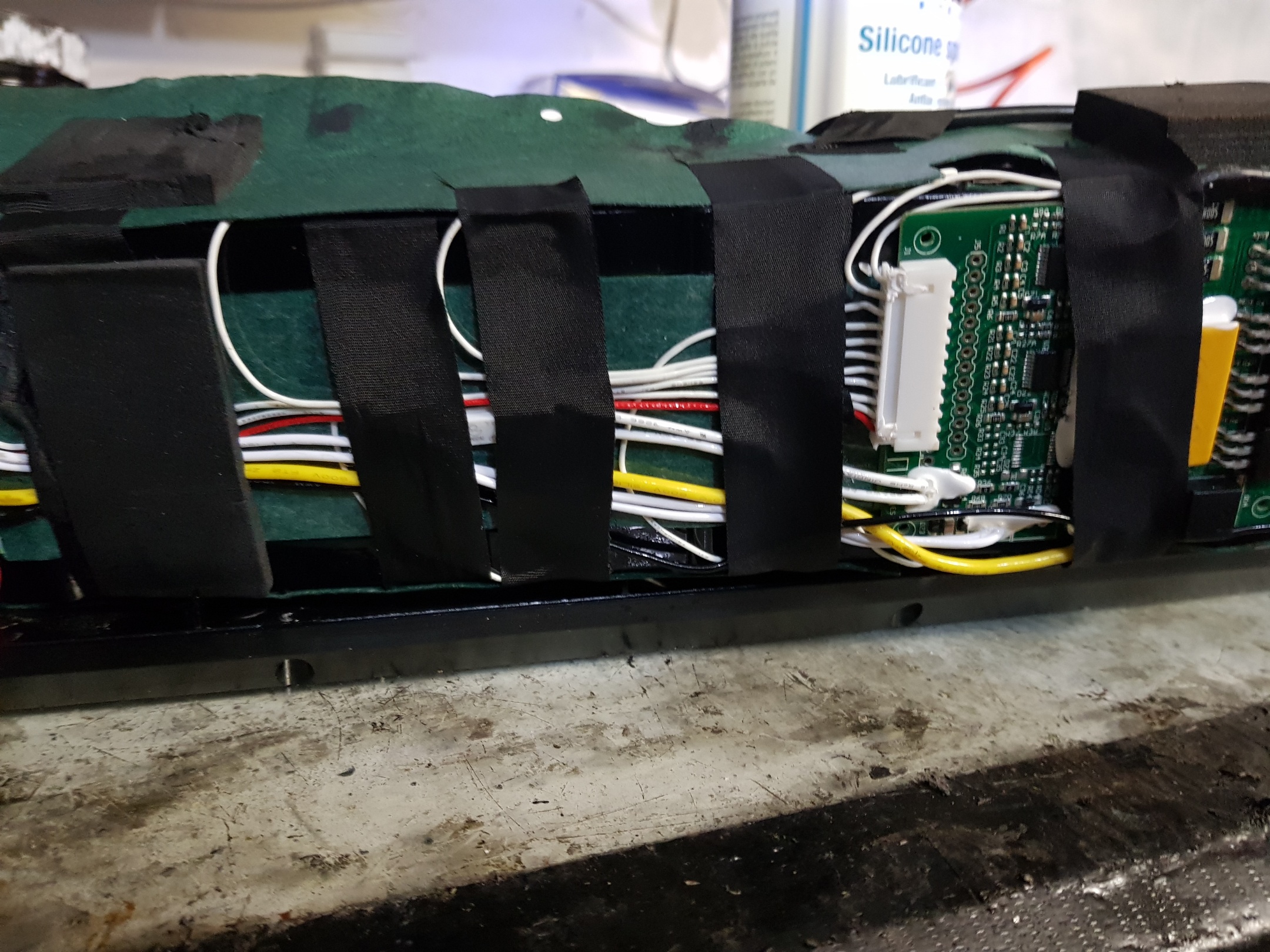

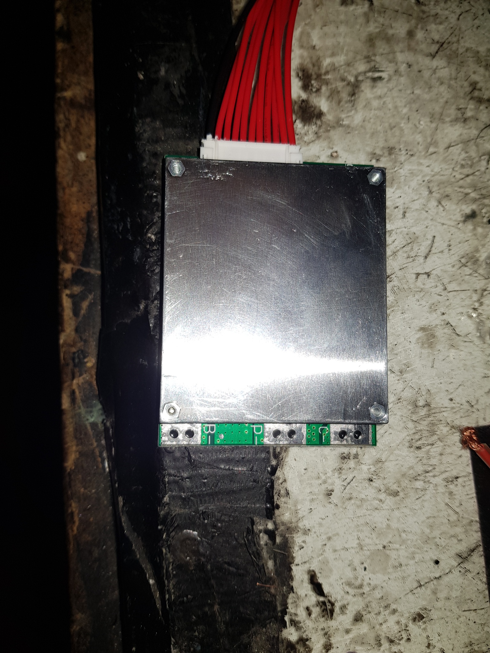

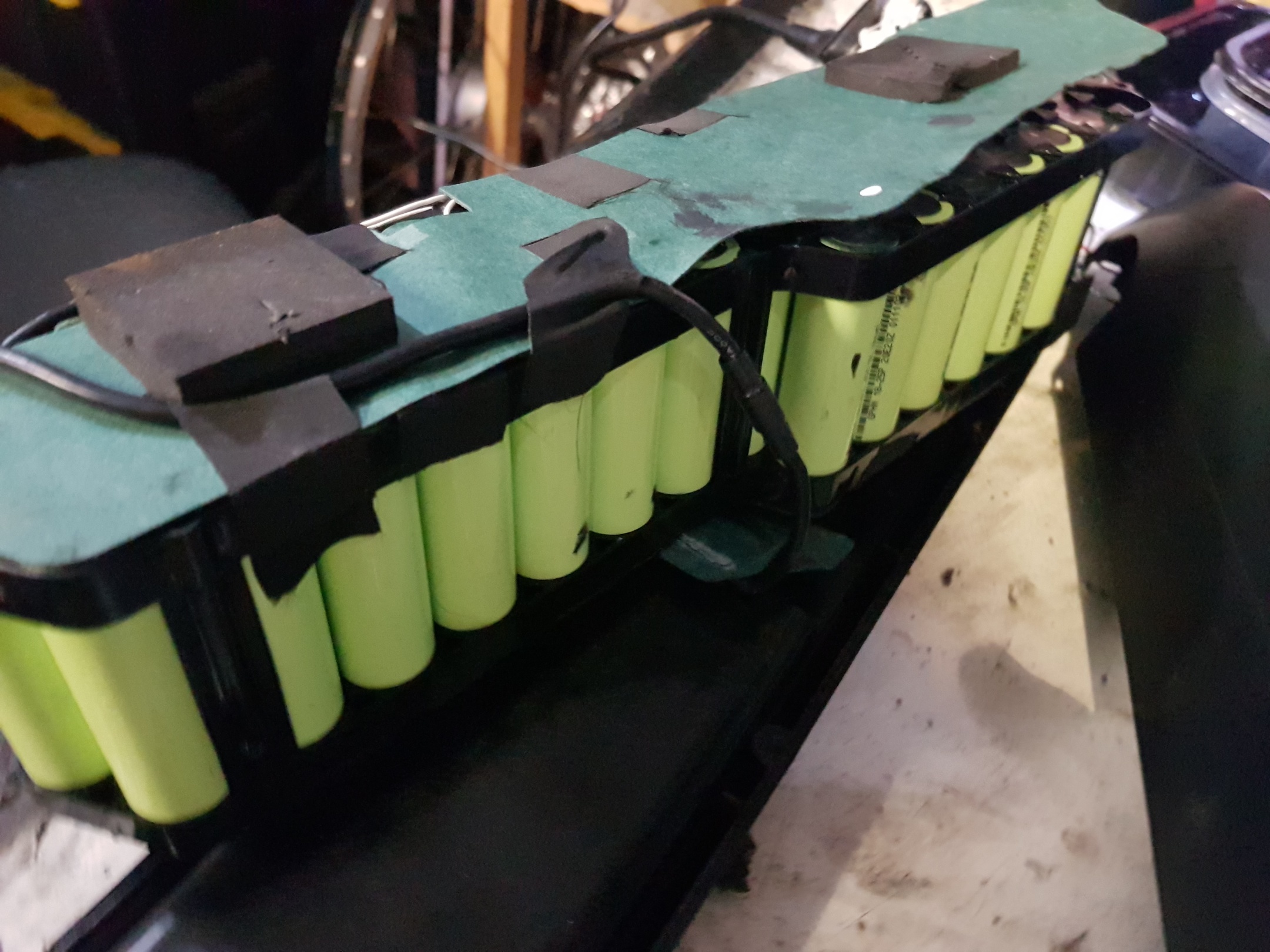

buongiorno a tutti,
un mio amico ha lavato con troppa grinta la sua bici ed ha allagato vistosamente il pacco batterie (36V) .
lo abbiamo aperto per pulirlo ed asciugarlo, ma , se pur alla vista non ci sono evidenti danni, adesso il pacco si rifiuta di caricarsi,
Lo abbiamo oltre che pulito, spruzzato con idrorepellente, puliti i contatti di ricarica, ma non ne vuol sapere.
Vi allego se riesco un paio di foto.
Avete qualche consiglio da darmi o si butta via tutto e si compra nuovo ?

Inserito il - 16/11/2020 : 10:44:32  Mostra Profilo Invia a Barba 49 un Messaggio Privato  Rispondi Quotando
Intanto prova a misurare la tensione a monte del BMS ovvero tra il positivo che va ai contatti della batteria e la piazzola della scheda dove c'è scritto -B, in questo modo ti potrai rendere conto se è danneggiato il BMS oppure se la batteria è da buttare: Di solito è il BMS che non gradisce l'acqua, quindi prova!!!

Detto questo ti consiglio anche di misurare la tensione ai capi di ogni parallelo per verificare che tutte le celle siano sane. Ai capi di tutti i paralleli devi misurare la stessa tensione con uno scarto di qualche decina di mV.
Ti conviene staccare il connettore di bilanciamento dal BMS e fare le misure direttamente lì.

allora per riepilogare e grazie ai vostri preziosi consigli.
La tensione del pacco batterie è di 42V per cui suppongo che non abbiano sofferto. Il Bms originale sicuramente non funziona e quindi mi sono procurato un bms nuovo ( che vi allego in foto) con le relative istruzioni di montaggio.
Però leggendo le recensioni del prodotto da parte di chi lo ha acquistato prima di me mi sembra che ci siano incertezze ui collegamenti da fare, per cui, approfittando della vostra pazienza ed esperienza, volendo evitare errori, vi chiederei di indicarmi dove devo saldare i cavi che dissaldo dalla vecchia basetta.

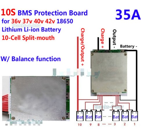

Cerco di mettere le foto del nuovo bms, e lo schema di montaggio originale.
In quello originale il cavetto giallo proviene dal connettore di carica e è saldato sul terminale CH-, mentre i due cavi neri sono saldati sul terminale P- che va al connettore negativo da attacco alla bici e B- che proviene dal negativo del pacco batterie.
Altra domanda: in effetti io avrei anche trovato il bms originale che però mi arriva non prima del 7 dicembre, per cui volevo capire se, come detto da Barba, potrei comunque caricare il pacco ( che adesso è già carico) senza l'uso del bms, e poi aggiungerlo quando mi arriverà quello originale. Come potrei fare per far comunque utilizzare la bici nel frattempo ?
Vi ringrazio in anticipo di tutto quello che potrete dirmi.

Inserito il - 17/11/2020 : 18:51:35  Mostra Profilo Invia a Mauri78 un Messaggio Privato  Rispondi Quotando
Ok, allora
Sul nuovo BMS il cavo giallo devi collegarlo su C-, lo schema secondo me è sbagliato il charge è un negativo. Poi verifica che il connettore di bilanciamento sia uguale e che abbia lo stesso verso: intendo che i terminali B- e B+ e di conseguenza tutti gli altri fili non siano invertiti. A questo punto puoi sostituirlo.
Se però hai già ordinato il bms originale aspetta che arrivi quello e fai il lavoro per bene una volta sola.
La batteria la puoi collegare senza BMS semplicemente collegando il B- con l'uscita e il charger(quando la carichi) tra B+ e B-
MA
Non avrai protezione da cortocircuito o da eccessiva scarica, devi necessariamente monitorare la tensione ed evitare le scariche profonde, nel caso decidessi di farlo ti consiglio di non scaricare mai oltre il 35/36V per evitare sbilanciamenti. Non avrai il bilancimento a fine carica. se ne hai uno puoi usare un caricabatterie da modellismo 10S che supporti le batterie li-ion.
Aspetta il BMS originale....

_Ottima osservazione di mauri78, dove c'è scritto charge+ è un negativo, il positivo è il cavo principale che serve per scarica/carica... già è difficile per un principiante capirci qualcosa, se ci si mettono anche gli schemi errati...

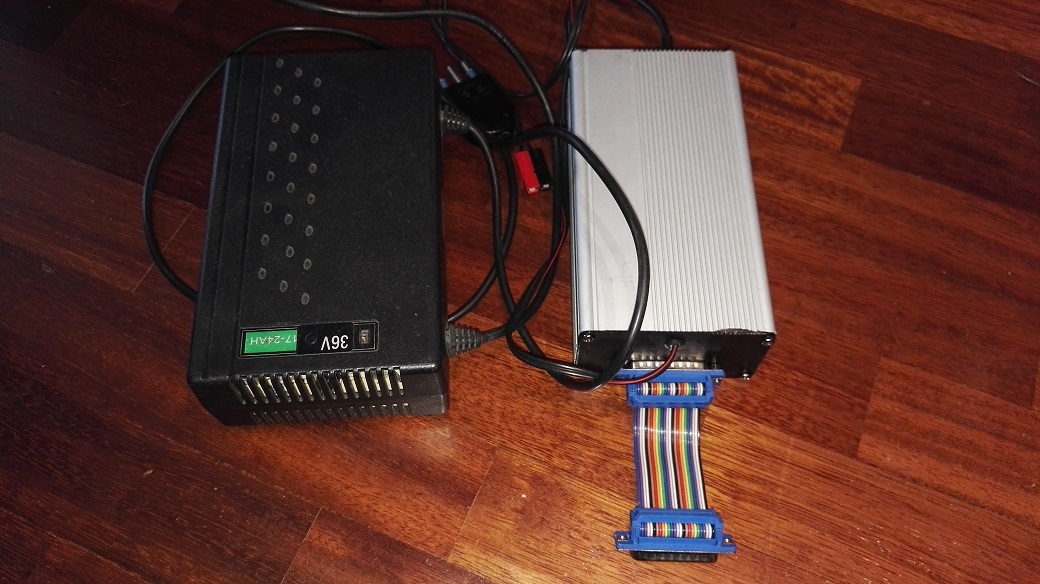

Okkio pero' specificate che sui BMS che hanno -P in comune con Charge e Load non funzionerebbe!!!
La biga va, il charge va, ma il bms non staccherebbe mai, pertanto uno poco esperto non se ne accorgerebbe fino a che non fa danno.
Inoltre ti sconsiglio vivamente di utilizzare la biga senza bms in carica,OK in scarica, ma non in carica rischi di rovinare le celle o peggio di fumare la batteria e quelo che hai intorno.
Io non uso BMS su pacco proprio per evitare problemi,e abbassare inutili costi.Uso una DB25 per connettere il bms in carica cosi posso anche controllare e verificare i grafici da remoto.
Questa è un esempio di batteria che uso per monopattino, perchè non mi fido a lasciare batteria su mezzo.
325,75 KB
E questo è il charge con il bms e microprocessori di analisi livelli batterie + sensori di calore annegati in batteria + sim coop per chiamata eventuale anomalia.
216,95 KB
