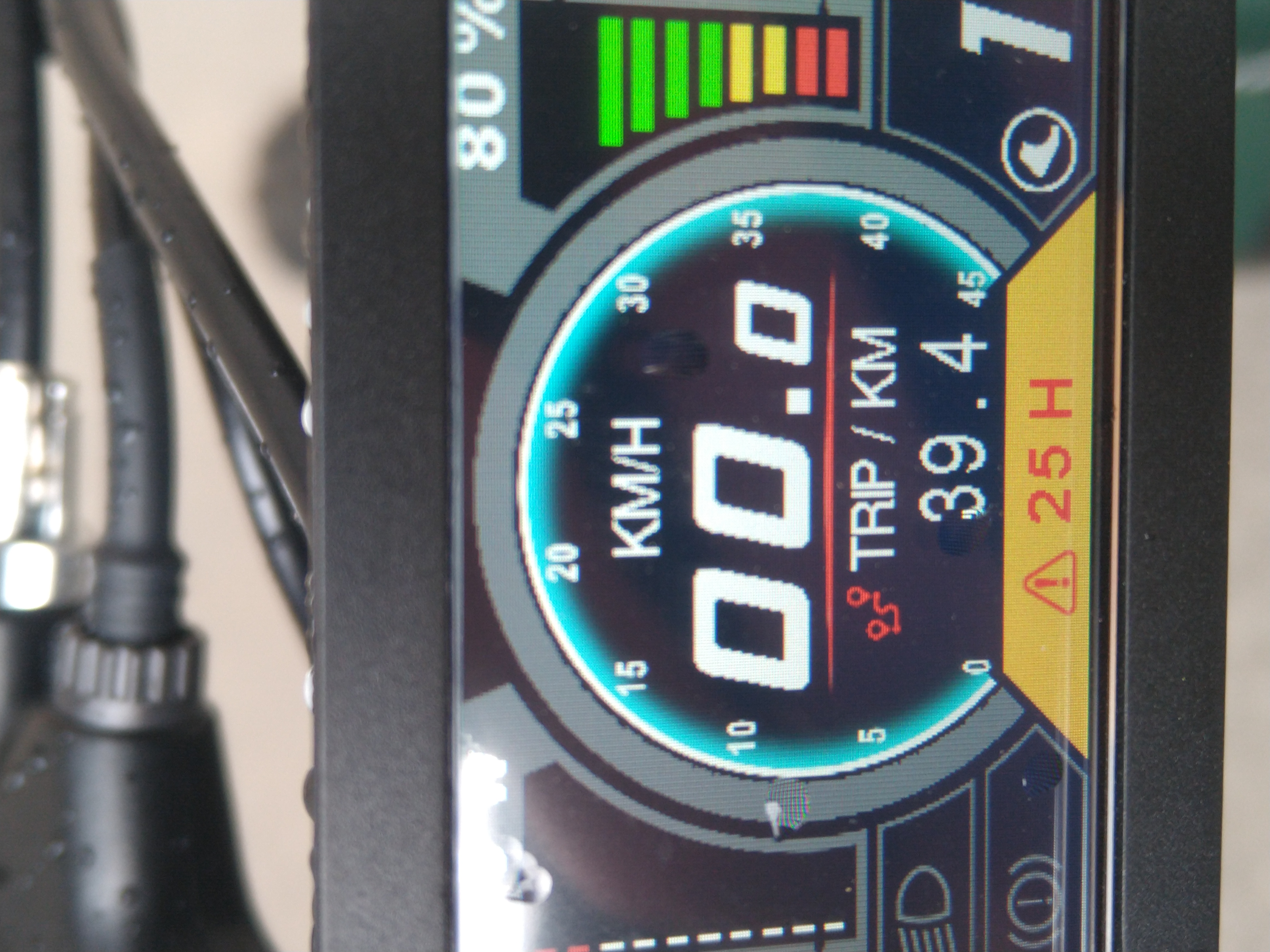

Inserito il - 01/12/2020 : 12:45:51  Mostra Profilo  Rispondi Quotando
ciao,
volevo sapere quella scritta rossa in basso, cosa significa
4153,35 KB
6392 Messaggi
Inserito il - 01/12/2020 : 13:28:27  Mostra Profilo Invia a leonardix un Messaggio Privato  Rispondi Quotando
Non ho idea di quale display sia nello specifico, ce ne sono molti,
di sicuro il colore giallo e il triangolo con il punto esclamativo segnalano un errore rilevato
cercando su internet ho trovato un display molto simile, per motori bafang come il tuo, che fra i codici di errore ha questo:
0x25 Torque sensor error-Torque show 25H
6392 Messaggi
Inserito il - 01/12/2020 : 13:43:23  Mostra Profilo Invia a leonardix un Messaggio Privato  Rispondi Quotando
Tiè... trovato!
questo ha lo stesso display e lo stesso errore, spiega (in teoria) anche come risolvere...
Facci sapere

Inserito il - 01/12/2020 : 13:53:47  Mostra Profilo  Rispondi Quotando
leonardix ha scritto:
Tiè... trovato!
Facci sapere
6392 Messaggi
Inserito il - 01/12/2020 : 14:34:23  Mostra Profilo Invia a leonardix un Messaggio Privato  Rispondi Quotando
Di nulla, facci sapere se e come risolvi
