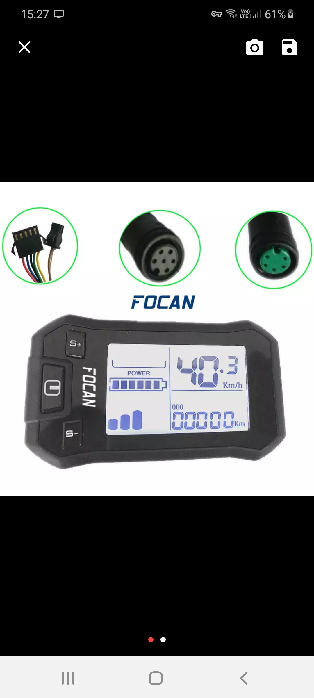

Qualcuno sa dirmi se posso caricare delle foto qui? Perché avrei trovato un display praticamente uguale ma non della stessa marca e vorrei farvi vedere se secondo voi funzionerebbe ugualmente
Gian marco
Gia23
11 Messaggi
Inserito il - 30/11/2020 : 22:46:12  Mostra Profilo  Rispondi Quotando

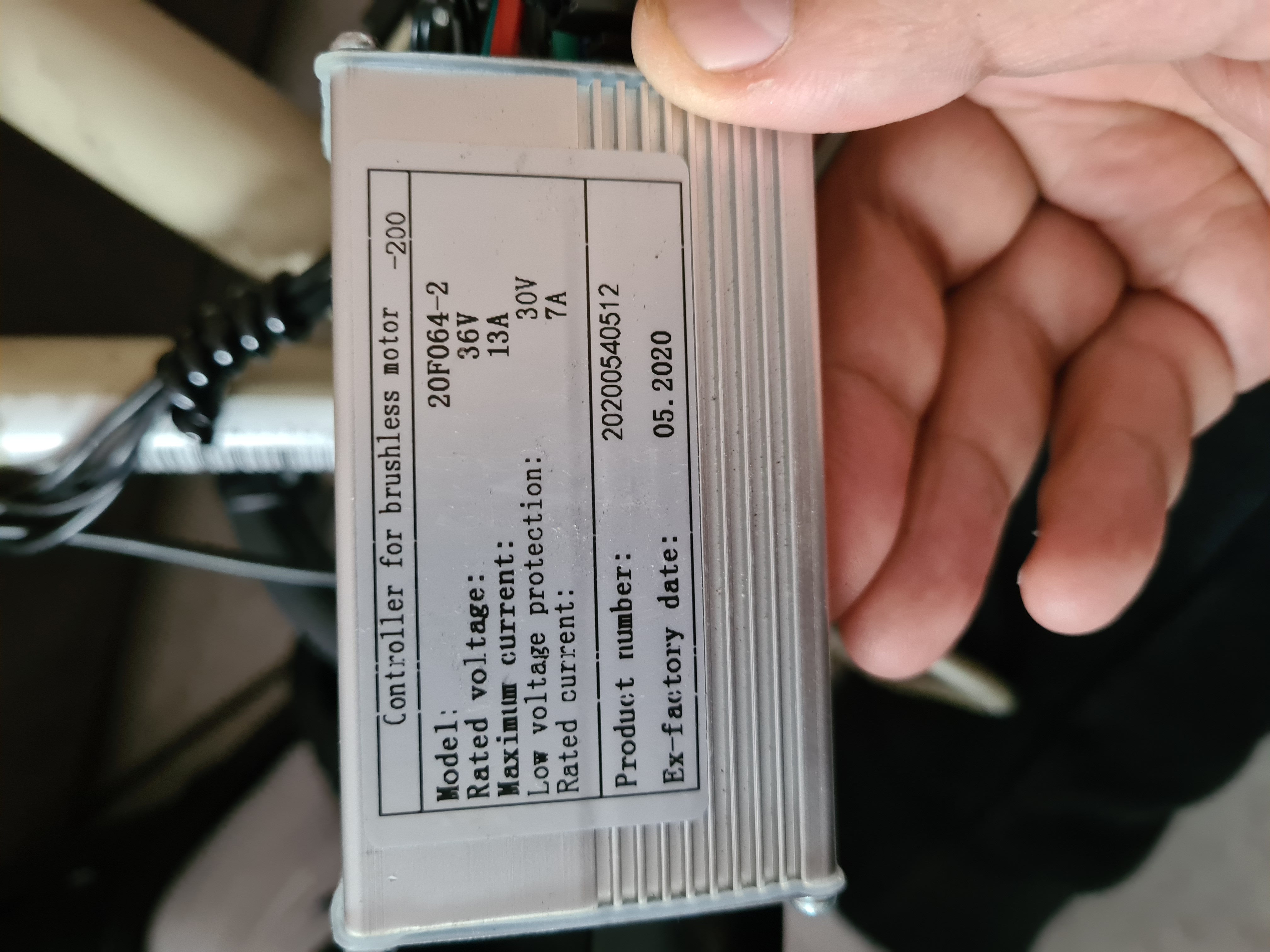

Gia23 ha scritto:
349,12 KB
2064,24 KB
Gian marco
Gia23
11 Messaggi
Inserito il - 30/11/2020 : 22:52:48  Mostra Profilo  Rispondi Quotando
Questo è il display che vorrei adattare e questa la mia centralina pensate che potrebbe funzionare?

Inserito il - 02/12/2020 : 17:38:25  Mostra Profilo  Visita l'Homepage di blindo7 Invia a blindo7 un Messaggio Privato  Rispondi Quotando
devi intanto controllare se combaciano spinotti e colori, ma non basta, a me è capitato di provare display con la stessa pedinatura, ma che poi non funzionano,
e se lo provi fai attenzione, un banale display a led a quattro fili, anche se sembrava uguale, quando l'ho collegato la bici è partita a palla,
se vuoi andar sul sicuro vai su pswpower e ti prendi un controller sensorless con display e pas, cambi tutto e funziona per forza,
Nilox pare italiana, fotografie e informatica, poi come tanti ha iniziato ad importare bici e distribuirle ai supermercati, solo che non prendono i ricambi, e alla fine il ciclista per farla funzionare ti cambia tutto e va a farsi fottere il risparmio iniziale!
Vorrei cercare prima di provare questo perche fili colori e protocollo di comunicazione sono identici speriamo di risolvere cosi
