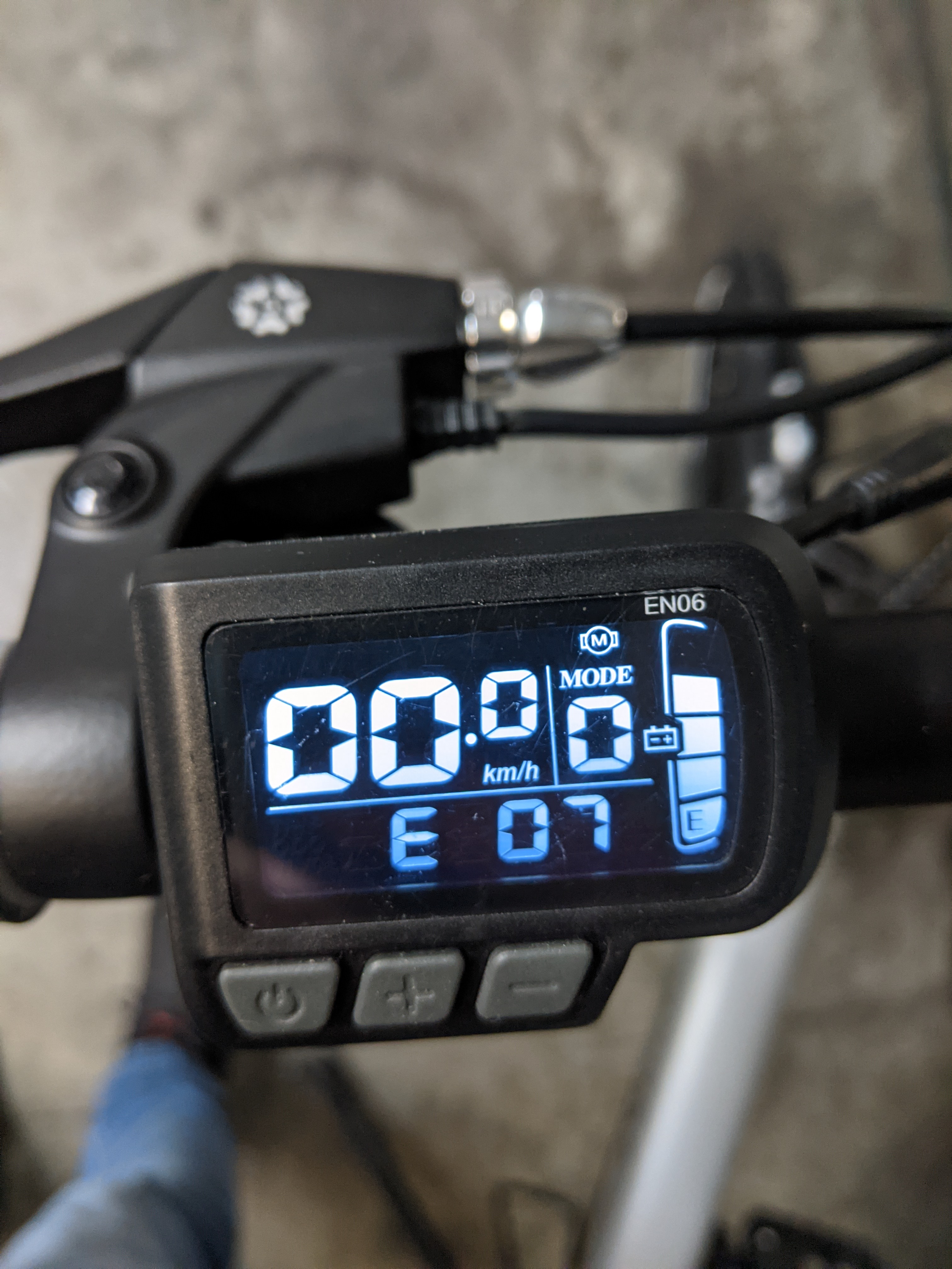

Ciao a tutti, mi è appena stata consegnata una e-bike pieghevole Kawasaki KBAF20. Purtroppo all'accensione dà il messaggio di errore E07 e il motore non parte (la batteria è segnalata come carica dal display); l'ho comprata online da un negozio in altra regione per cui non posso riportarla al negozio, che ritiene sia la centralina (me ne sta facendo spedire una nuova). L'errore in realtà corrisponderebbe da manuale a "Motor Error", ma il negoziante sostiene che dall'assistenza gli hanno detto essere la centralina. è inoltre accesa la spia "M"("Motor Familiare) che su questo modello di bicicletta sempre da manuale non si accende mai.
Secondo voi è compatibile con un problema i centralina? Cosa posso controllare in attesa della centralina di ricambio?
Grazie mille in anticipo!
PS ho provato a staccare e riattaccare tutti i connettori ma niente.

La spia del motore è accesa, e se sul manuale il codice 07 corrisponde anche lui ad un guasto al motore mi pare difficile dare la colpa alla centralina: Comunque tu sostituiscila e vedi, speriamo bene...

In realtà la "M" che vedi in alto è la spia di "animalia al motore" che su questa bici non è previsto che si accenda... Almeno a giudicare da quanto c'è scritto nel manuale...
