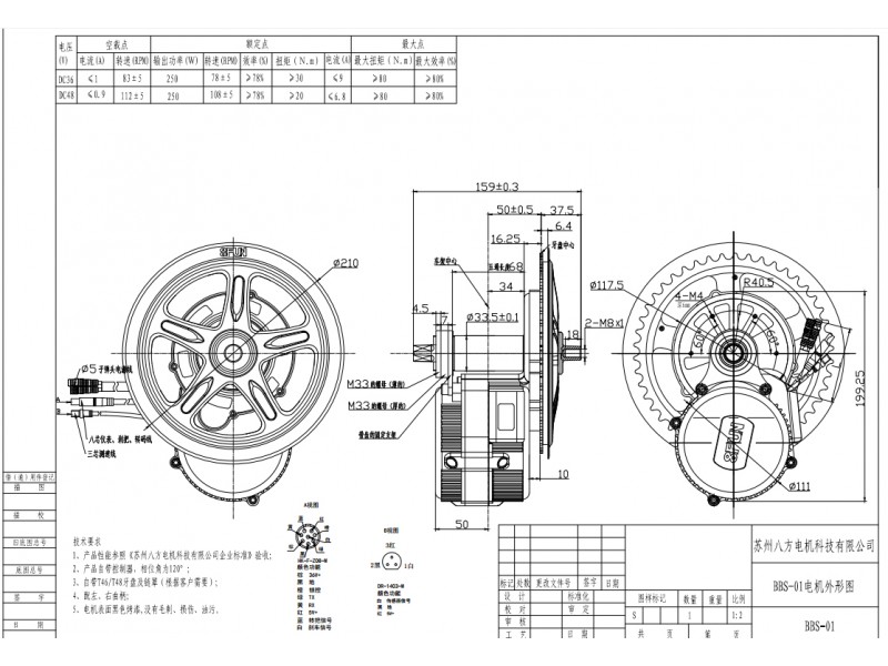

ho letto che la linea catena del bbs01 è sfavorevolea ma ho trovato il disegno quotato
misurando la mia linea corona centrale ho quote identiche
poi quando arriverà avrò la conferma premesso che ho un 68 precisi

Veramente con i cannotti da 68mm i BBS non hanno nessun problema di allineamento catena, il fatto è che però adesso nessuna bici ha movimenti da 68mm salvo quelle da passeggio, le MTB sono tutte da 73mm in poi, ed ecco il perchè delle "lamentele"...
Poi considera che mentre con i BBS-01 (95RpM massimi)si può lasciare la corona originale da 44T in caso di uso su asfalto o al massimo montare una 40T che è ancora scampanata con i BBS-02 (115-125RpM) la cosa non è possibile, tutti i bikers che fanno off-road sono costretti a montare corone PIATTE da 34-36T e la situazione unita al fatto che i cannotti sono almeno da 73mm fa si che la catena lavori in modo inguardabile, tanto da costringere all'impiego di catene appositamente studiate e di guidacatene vari!
