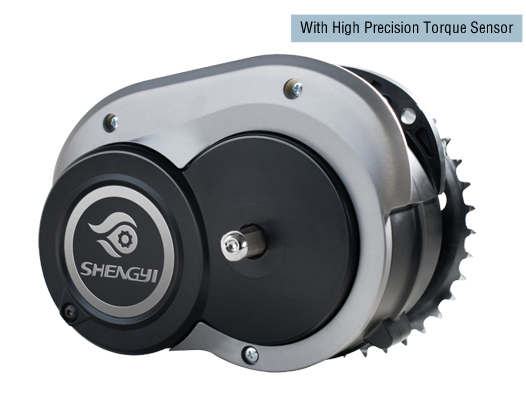

ETR3 secondo me è uno Shengyi e ha molta coppia. Non ha un torsiometro preciso e sensibile ammesso che lo abbia però va e ti porta su senza fatica. Se non fai roba molto ardua è una buona scelta. La batteria è facilmente upgradabile perché l'elettronica è semplice. Anche Atala AM 80 è buono come MBM sempre con Oli. Duemilacinquecento euro per una front sono tantini. Ci compri una full basica ed è un altro andare come confort.

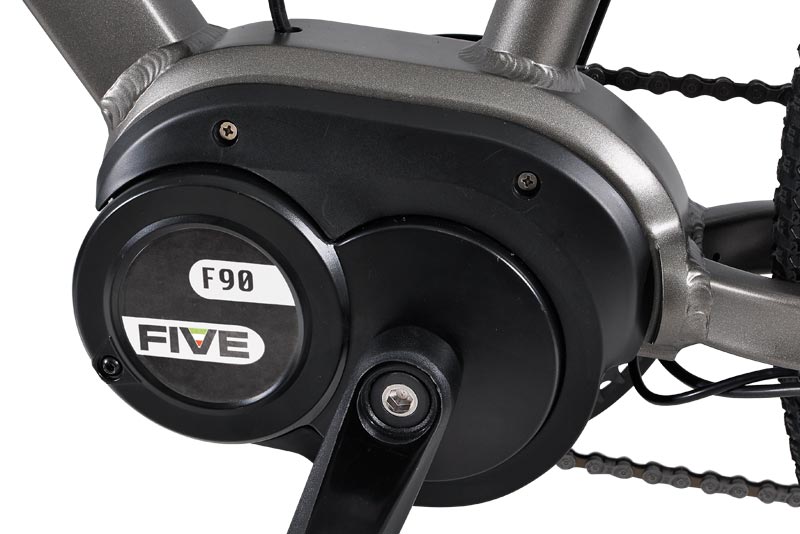

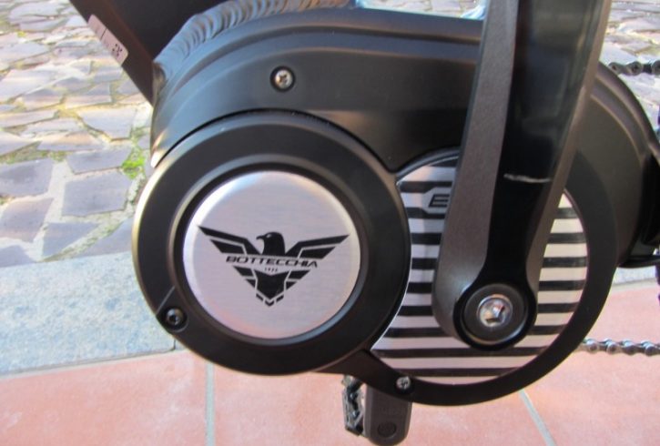

PS: Per quanto riguarda l'ETR3, le immagini parlano chiaro, il FIVE F90, l'ETR3 e il Shengyi, a parte le grafiche sono identici.
Anche il kit speedup di modifica (che non serve a nulla in quanto si modifica dal ciclocomputer in 1 minuto) è praticamente lo stesso sia sul FIVE F90 che sull'ETR3.
Su questo forum ci sono almeno 2 recensioni che parlano dell'FIVE F90, quindi 2 recensioni che parlano dell'ETR3 e dello Shengyi e non mi sembrano proprio male.
