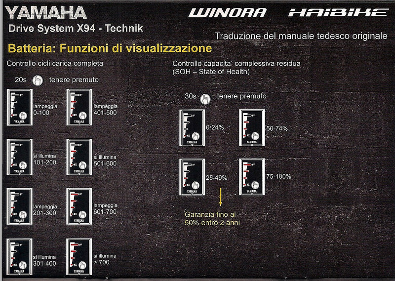

Inserito il - 30/11/2020 : 12:36:19  Mostra Profilo Invia a Steu851 un Messaggio Privato  Rispondi Quotando
emcerra ha scritto:
Stanotte l ho caricata. All inizio della carica lampeggiava il led empty, dopo 20 minuti è passata alla prima tacca.
Sul display Yamaha vedo 10 tacche. Ho fatto 20km ed è calato di 2 tacche, non so come capire in che stato è la batteria. Come posso fare per fare un check up? Ho visto su una bici di un amico che il display gli da un% la salute della batteria.
Le batterie Yamaha arrivano 'ibernate' sembrano scariche ma è il BMS in modalità storage che si autospegne, nemmeno il tastino per visualizzarne la carica reagisce, come hai correttamente fatto tu va lasciata in carica a lungo, dopo un po' si sblocca e carica regolarmente.
Per conoscere lo stato di salute c'è l'autodiagnosi con cui puoi vedere il numero approssimativo di cicli e lo stato di efficienza.
Non ti spaventare per quanto ha scritto chi non conosce il prodotto ed è abituato a trattare batterie cinesi o artigianali.
La % che vedi sul display del tuo amico non è lo stato di salute, ma la percentuale di carica residua, più preciso delle semplici tacche.
Aggiungo che lo stato di ibernazione può essere solamente impostato in fabbrica, quindi quella batteria non è mai stata usata prima

Bilbo
1593 Messaggi
Inserito il - 30/11/2020 : 12:54:54  Mostra Profilo  Rispondi Quotando
direi che è una bella cosa, questa che hai postato Steu, capire e conoscere lo stato dell batteria non cosa da poco, e, mi sembra, nessun altro abbia queste feature.... brava yamaha!
