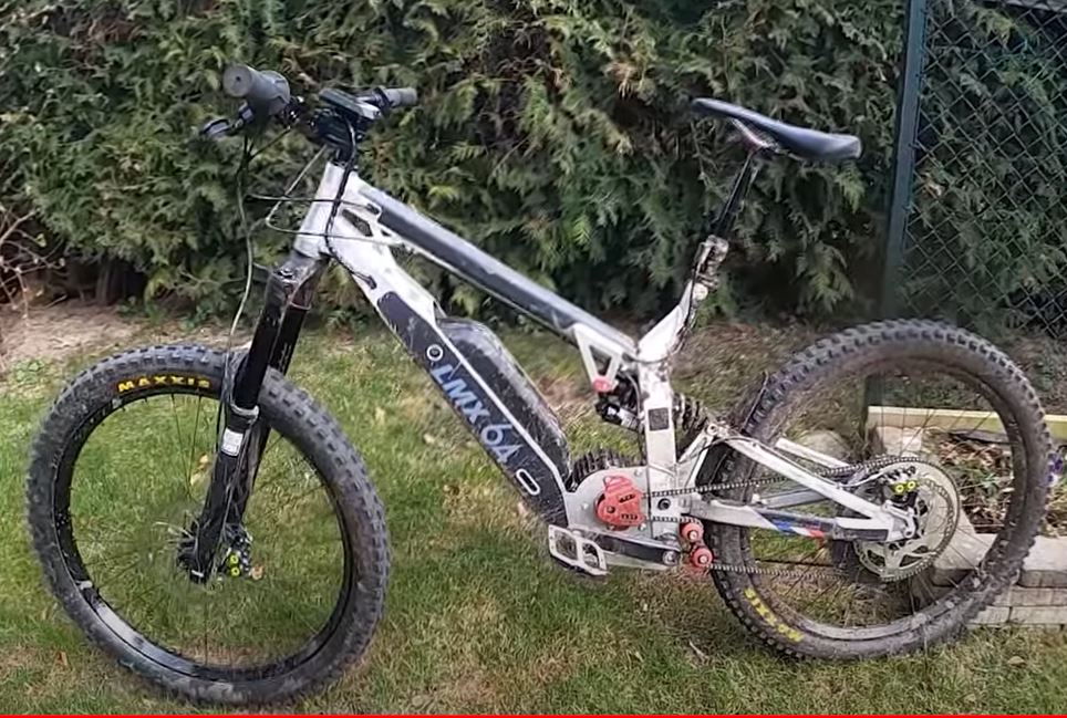

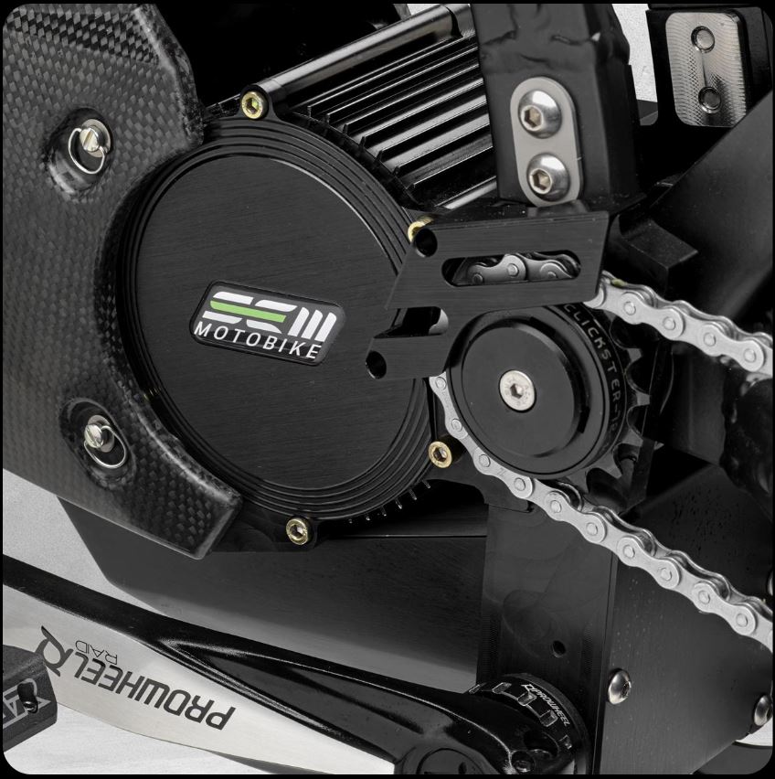

E' da molti anni che asserisco che , secondo me, la trasmissione del motore di una ebike (in particolare di una emtb per uso su percorsi difficili) dovrebbe essere separata da quella dei pedali, per caso ho visto adesso che esisterebbero alcuni produttori che si sono cimentati in questa cosa (probabilmente ne esisteranno altri che non conosco) .
Peccato però che abbiano sviluppato solo modelli da gara con prezzi importanti , non omologabili , con potenze esagerate.
L'italiana STEM https://www.sem-e-mtbike.com/venom/ e la francese LMX
https://lmxbikes.com/fr/velos-tout-terrain/220-182-speed-bike-enduro-lmx-64H.html
La bici francese in particolare ha sia torsimetro che acceleratore, cosa vuoi di più dalla vita ? Che ci sia una variante legale ?
Separare la trasmissione motore da quella a pedali, porta finalmente a liberarsi dalla schiavitù di un sistema dall'altro. Abbiamo visto infatti che con gli hub si pedala bene ma il motore ne soffre a bassa velocità, perchè è costretto a girare troppo piano, e viceversa, con il motore centrale avviene l'opposto, per avere il miglior rendimento del motore lo devo far girare a velocità elevate costringendomi a usare rapporti cortissimi adatti al motore e non al mio piacere di pedalare. In particolare, su pendii ripidi e situazioni scabrose, sono costretto a frullare sui pedali cosa improponibile per superare ostacoli ostici.
Infatti, si noti quanto sia diversa la rapportatura del motore in queste due realizzazioni (fino a 100 denti la corona posteriore dei francesi) rispetto alla trasmissione canonica muscolare.
Inoltre si può usare una catena più robusta per il motore e ottenere una catena sempre tesa e allineata, mentre la catena "muscolare" non deve subire gli stress tipici dei motori centrali.
La pedalata poi, dovrebbe essere esattamente la stessa di una muscolare, essendo del tutto svincolata dal motore.
Certamente non hanno un cambio per il motore che forse andrebbe a complicare troppo e appesantire il tutto, ma ad esempio in quella italiana, si può cambiare il pignone anteriore a seconda dei percorsi (come avevo nella moto d'alpinismo di tanti anni fa)
già nella "nuova" specialized col simil barbamotore la pedalata è meglio del torsimetro dal mio punto di vista nell'80% dei percorsi ma si pedala comunque dietro al motore è un esercizio fisico non leggero.. Però perlomeno il pedale non si ammorbidisce come sul torsimetro, basta tenere bassa l'assistenza, altrimenti diventa un motorino.
Le bici mostrate sono belle ma temo che con una potenza legale ci siano troppe dispersioni, troppe catene ecc.

Eh no, c'è differenza eccome, se vogliamo è più vicino ad un hub che a un centrale, le due trasmissioni, quella umana e quella a motore sono separate completamente, nemmeno il movimento centrale è comune, l'unica cosa che hanno in comune sono i giri della ruota motrice, in pratica come se fossimo su 2 bici separate che vanno alla stessa velocità. Quindi io posso far girare il motore come un frullino vicino alla sua massima resa anche a 5 km/h per dire, riducendo i giri alla ruota con un pignoncino piccolo davanti e una corona posteriore esagerata, mentre con i pedali non sarei schiavo di stare alla sua riduzione assurda, posso scegliere il rapporto che più mi aggrada tra quelli classici da mtb, paradossalmente anche durissimo se ho voglia di spaccarmi le gambe e la frequenza delle pedalate è del tutto a mia scelta.
La mia potenza andrà a sommarsi a quella del motore, piccola o grande che sia l'una o l'altra.
Non necessariamente è un sistema per motori potentissimi, anche un motorello ne gioverebbe secondo me, perchè potrei farlo girare molto velocemente e cavargli quasi tutta la potenza trasformando i giri in coppia già a bassissima velocità alla ruota senza cucinarlo e tra l'altro non ho bisogno di eccedere con le riduzioni interne o non metterne proprio, potendo mettere un rapporto esterno anche 8 a 100 denti o più se necessario.
Certamente, l'ideale come ho detto sopra, sarebbe che anche la trasmissione del motore avesse un cambio (anche 2 marce sole bassa/alta ?), per permettergli di allungare in pianura, ma certo complicherebbe le cose e per l'uso che ne farei io mi interesserebbe relativamente, potendo scegliere che pignone montare davanti a seconda del percorso offroad più o meno montuoso.
Tu mi dirai, ma senza marce fa la stessa funzione di un hub cortissimo. Più o meno si, ma con il vantaggio appunto di avere la riduzione esterna modificabile per le proprie esigenze e non essere vincolati da forme e dimensioni, quindi un motore più compatto e gestibile nella riduzione e manutenzione e tutti i vantaggi che conosciamo di non avere la ruota posteriore motorizzata .

Si verissimo e non capisco perchè non hanno ancora fatto una bici così e legale: Motore indipendente dai pedali.
L'unico problema potrebbe essere l'acceleratore ma con l'elettronica del giorno d'oggi si potrebbe fare quello che si vuole anche senza acceleratore.
Oltretutto non ho mai capito perchè la rotazione del carro posteriore non sia mai sul perno del pignone motore; si stresserebbe meno tutta la trasmissione.
Ho riparato la bici di uno che era rimasto a piedi (rottura deragliatore) gli ho accorciato la catena e impostato per una trasmissione fissa.
La difficolta è stata, dopo aver bloccato l'ammo post trovare una ricchezza della catena perchè non si rompesse ancora su qualche buca.

No mi pare che il problema principale è lo stesso dell'hub, cioè giri legati alla ruota e non ai pedali, con conseguente difficoltà o in velocità o in salita.
Poi beh 4kwatt fan passare tutto, ma su una bici legale non avresti queste possibilità, e un motore che gira più lento di quanto dovrebbe inizia a scaldare e a dissipare molta più energia.

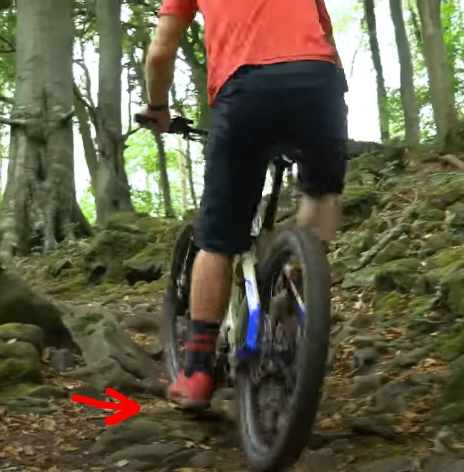

Nel seguenti fotogrammi si vede quanto sfiora il terreno e non ci sono ostacoli particolari.
