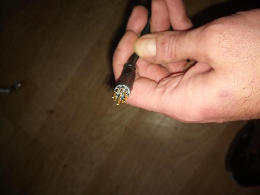

buongiorno,
sempre alla ricerca di nuovi dettagli:
ho un motore comprato qalche anno fa, sul sito dicono "bpm 500W", altri dettagli sono lasciati all'immaginazione, che ho alimentato con successo a 36V con una battera da 12Ah circa, se la memoria non mi inganna.
Mi piacerebbe cambiare centralina e alimentare il tutto da 48V con la batteria che uso da 48V-17Ah che uso su un altra bici.
Il mio problema è che il connettore del motore è quello della foto da cui deduco che si tratta di un motore con sensori.
Visto il connettore, trovo difficile pensare di eliminarlo e mettere e fare un lavoro casalingo; quale centralina potrebbe andare bene in questo caso?

Una centralina 48 volt sensored.
La centralina a 36 volt la tieni ancora?
Puoi prenderne una identica ma a 48v

Quello che mi preoccupa è trovare una centralina con lo stesso connettore verso il motore.
