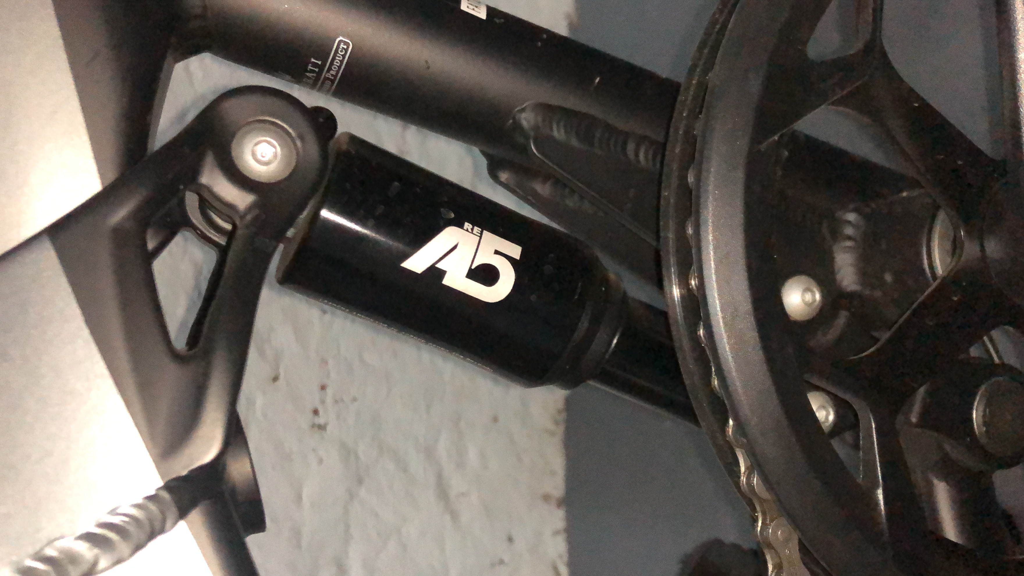

Inserito il - 05/01/2021 : 18:16:20  Mostra Profilo  Rispondi Quotando
Salve ragazzi la mia fat bike monta questo tipo di ammortizzatore ad aria compressa, che non ammortizza per niente e rigidissimo e non si smuove c’è un modo per tararlo? Grazie in anticipo

Mi spiego meglio, è come se ci fosse un asta di ferro al posto del ammortizzatore, al posto della pompa si può usare il compressore d’aria?

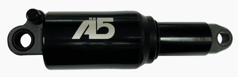

l'ammortizzatore, a seconda della lunghezza totale del modello specifico, offre una corsa totale massima compresa fra gli 8mm (!) del modello da 10 cm e i 5 cm del modello lungo 19cm... bisognerebbe capire di quale modello si tratta... supponendo che si tratti di un modello intermedio, potremmo avere ragionevolmente ben 3 cm di escursione massima!
Il modello è questo, il cinesissimo exa-form A5 RE
http://exa-form.com/?products=a5-re

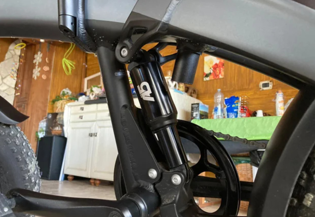

I cm o mm di escursione dell'ammortizzatore vengono moltiplicati dal manovellismo quindi non sono solo quelli dell'ammo.. questo va specificato..
Modificato da - andrea 104KG in data 06/01/2021 13:47:37
3560 Messaggi
Inserito il - 06/01/2021 : 14:47:51  Mostra Profilo Invia a T4R un Messaggio Privato  Rispondi Quotando
Vero.
Se il fulcro è quel bullone che si vede nella prima foto il leveraggio è molto demoltiplicato, quindi l'escursione dell'ammo sara al massimo di 3/4 cm. Questo comporta il fatto che sarà anche gonfiato ad una discreta pressione, per cui dovrai giocoforza usare/comprare la pompetta specifica che si trova a prezzi decenti sia in rete ma anche da Decatlhon.
