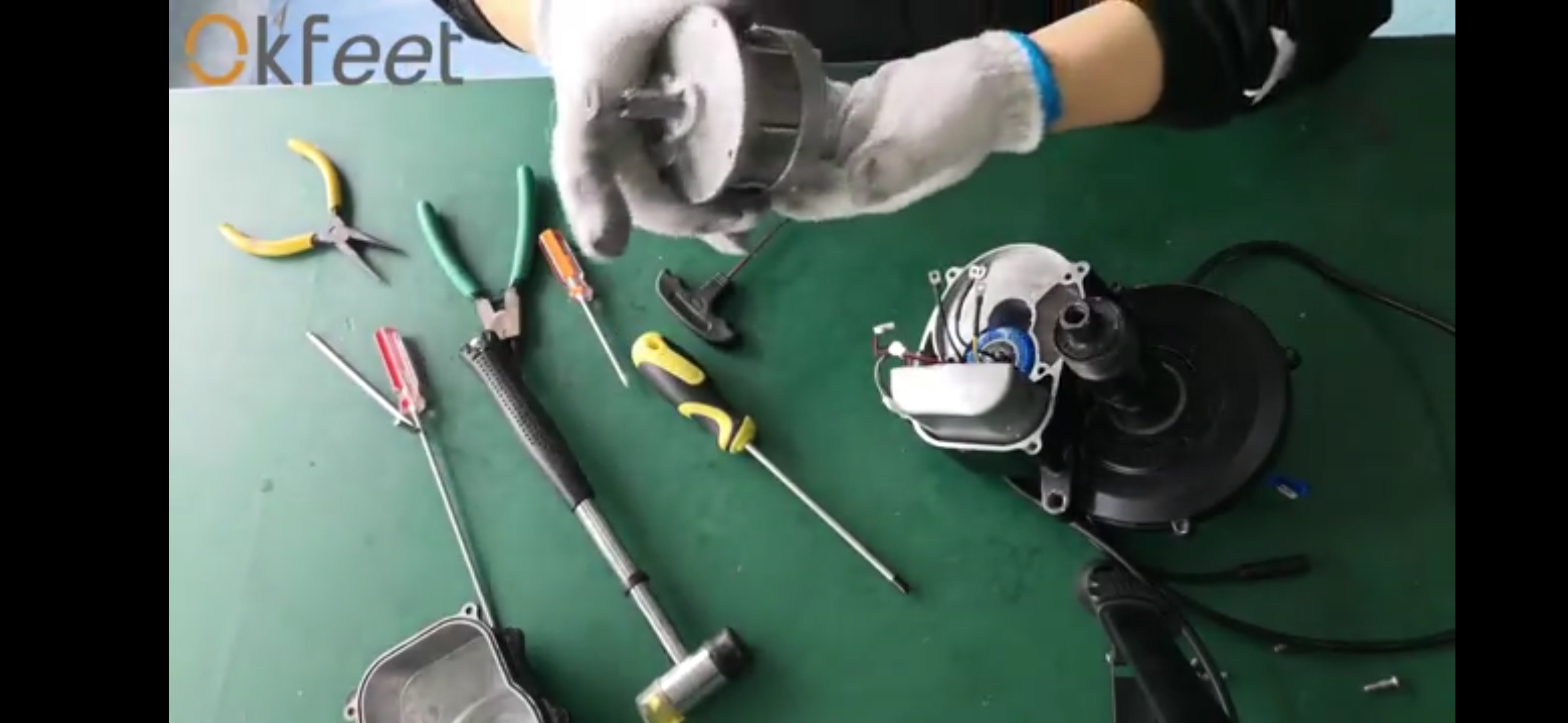

Inserito il - 16/01/2021 : 20:28:52  Mostra Profilo  Rispondi Quotando
Questo è il motore?
Bhooo...
Mi sembra un giocattolo!

Filippods
35 Messaggi
Inserito il - 16/01/2021 : 20:34:45  Mostra Profilo  Rispondi Quotando
Sergiom2 ha scritto:
Questo è il motore?
Bhooo...
580,67 KB
Vallo a dire alla community che ci sta dietro da anni per ottimizzarlo
A parte gli scherzi... Ha dei punti critici come i cuscinetti con eccessivo gioco, ma risolti dovrebbe rendere a dovere!
Sergiom2
3797 Messaggi
Inserito il - 16/01/2021 : 20:36:59  Mostra Profilo  Rispondi Quotando
Sta nel palmo di una mano...
Per non parlare poi dell'ingranaggio blu.
Mi sembra un motorino da ventilatore.
Il motore é piccolo, ma potente ed i rapporti sono adeguati ad esso, l'ingranaggio blu é di nylon ed ha la funzione di fungere da "fusibile": se grippa non si spacca tutto, ma solo quell'ingranaggio. Costa più un'ingranaggio di nylon rispetto ad uno normale, é un'accortezza segno di una buona ingenierizzazione.
La buona ingegnerizzazione dovrebbe far sì che quel coso blu duri almeno 10000 km
Ripeto è un motore da ventilatore.
Filippods
35 Messaggi
Inserito il - 16/01/2021 : 22:21:05  Mostra Profilo  Rispondi Quotando
Emmm quella del "fusibile" è inventata di brutto... Semplicemente si spacca e basta.... IL tsdz2 è tutto fuorchè un esempio di buona ingegnerizzazione e realizzazione. E' un motore da citybike che noi forziamo ad andare sulle mtb. Se leggi il post sul tsdz2 sul forum vedi che i cuscinetti hanno dei giochi paurosi, il torsimetro è a sfregamento, l'ingranaggio blù si rompe, il cuscinetto ruota libera parte, se vai in salita scalda, il motore è separato dal carter, se prendi un pedale al centro e lo muovi balla nel suo asse, l'asse sta fermo lateralmente solo per la presenza di un modesto seiger, se cadi dalla parte sbagliata si sfila, è l'unico 48v con la stessa meccanica e elettronica di un 36v (tutti i 48v sono più robusti, il tsdz2 hanno alzato la tensione nel firmware e via...) ecc.ecc. L'unico vero vantaggio è che costa poco, i ricambi ancor meno, e tutto sommato funziona come torsimetro. Se ce ne fosse un'altro in 6 mesi lo abbandonerebbero tutti...
E te lo dice uno che ne a 2...
L'ingranaggio blu é un "fusibile" e tale espediente é di uso comune, e si, il motore é pensato per citybike per persone con un peso medio di 70-75kg , se lo usi su mtb e pesi di più del previsto é piú che normale che si rompa. Il pezzo in metallo esiste, ma non penso che lo monterò mai.
Ho smontato completamente il motore e ho sostituito i cuscinetti con eccessiva tolleranza, nel complesso a me sembra ben fatto, soprattutto in rapporto al prezzo.
Non é il miglior motore al mondo e non é paragonabile ad un bosch integrato al telaio, ma sicuramente non é nemmeno da buttar via come fate passare.
Bisogna sapere cosa si compra ed essere in grado di metterci mano per adattarlo alle proprie esigenze, ovviamente non si può pretendere di pagare 350€ una turbo levo.

14783 Messaggi
Inserito il - 16/01/2021 : 23:22:29  Mostra Profilo Invia a andrea 104KG un Messaggio Privato  Rispondi Quotando
Se quello è un fusibile io sono zaraustra :-) allora tutti i motori con ingranaggi in nylon, bbs, hub, ecc sono pieni di fusibili (che guarda caso non si rompono...) Pensa un po' le prove per determinare la giusta forza del "fusibile" Lo so che esiste in metallo e infatti chi lo mette non si rompe nient'altro... solo che diventa rumoroso e non mi piace, e io non ne ho mai rotto uno e attualmente sono 102 kg in mutande (uno cambiato perchè slittava la ruota libera interna). Si rompe anche la ruota libera interna all'ingrnaggio blù che inizia slittare, si rompe l'ingranaggio ruota libera, tutti fusibili?
E' una cosa inventata di sana pianta secondo me si può dire una cosa del genere solo se si hanno in mano le specifiche del produttore che ne parla in tal modo altrimenti e come dire che ci sono i coccodrilli nelle fogne di new york...
Non dico che non funziona, per inciso la levo mi si è rotta a 5000km, se non c'era il tsdz2 che mi portava in giro per 6 mesi ero a piedi... :-) Però da li a dire che è un motore robusto e ben ingegnerizzato ce ne corre.. ma hai visto la dimensione dell'alberino del motore? è più sottille che più sottile non si poteva fare...
La linea bbs ha il solo "difetto" di non avere il torsimetro altrimenti è molto più robusta.
Basta vedere che gli avvolgimenti toccano nel carter ,mica bisogna fare i salti mortali per non farlo scaldare... Il tsdz2 senza accorgimenti come i pad sale oltre 100° in 1,5km di salita... visto da termometro non opinione...
A, l'ingrannaggio blù non si rompe nell'utilizzo in mtb (fortinatamente), perchè li i rapporti sono molto corti, il motore gira altissimo e la forza unitaria sui dentini è ridotta. Lo rompi se lo tiri con rapporti lunghi e lo forzi a pochi giri e molta forza come nelle tirate su strada o nelle partenze in salita con rapporto lungo...
Te l'ho detto ne ho 2 e tutto sommato funzionano, ma in 3-4000 km ti si rompe minimo 2-3 volte, rotture insignificanti certo però lo fa..
Comunque non è che il brose è messo meglio le ultime col motore 2020-2021 rompono la cinghia a meno di 1000km...
Quindi giustamente il rapporto prezzo/prestazioni è infinitamente migliore. Semplicemente non mi sento di dire che è un buon motore, gli do una sufficienza ma non di più..
Mettiti nei panni di uno che non ci capisce nulla, se lo usa una volta a settimana forse dura, ma se lo usa molto dopo 6 mesi è a piedi, per una stupidaggine ma è a piedi...

Per quanto riguarda il fusibile ne parlano su endless-sphere, ma effettivamente non mi pare di aver mai visto una documentazione ufficiale a riguardo, quindi visto che a te se ne sono rotti vari ne prenderò alcuni di scorta. Grazie per avermi avvisato!
Per il resto io credo che sia tutto rapportato (diametro dell'albero motore compreso) alla potenza che può erogare il motore, non ho mai letto di qualcuno a cui si fosse rotto.
Io penso che sia ben ingenierizzato perchè pieno di espedienti (vedi siegers, torsionometro a scivolamento...). Quelli che tu mi hai elencato come difetti per me sono pregi perchè sono i motivi per cui questo motore costa 350€ e non 1000€. Ed io un motore da 1000€ non me lo sarei mai preso perchè con la bici ci passo il tempo al massimo due volte al mese.
Questo motore non lo consiglierei a qualcuno non pratico di meccanica o elettronica, ma per tutti gli altri che non hanno un motivo per spenderci di più, é un ottimo compromesso.
Un ottimo ventilatore a pedali
