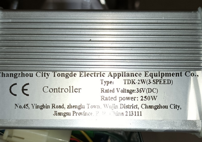

i 15kmh li hai misurati, il tuo amico ti ha detto lui che era bloccata a quella velocità , il produttore cosa dice?

Il tuo motore quindi necessita di una centralina "sensored", ovvero predisposta per lavorare con un motore dotato di sensori Hall...
I PAS emettono un'onda rettangolare di forma diversa uno dall'altro, e di solito le centraline "di concorrenza" non lo riconoscono e pertanto non fanno partire l'assistenza: L'unico modo per essere certi è acquistare centralina e PAS allo stesso momento sullo stesso sito, oppure sbattersi dopo acquistandone alcuni e provandoli (costano una miseria), il numero dei magneti NON ha alcuna rilevanza sotto questo aspetto.
Ciao, allego foto della centralina che cè sulla bici

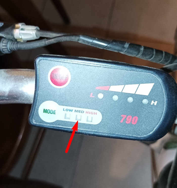

Ciao, i Km li ho misurati con un ciclo-computer, che è bloccata lo presumo io perché appena la accendi si predispone su (MED) e qualsiasi impostazione che fai dal suo pannello comandi va sempre a quella velocità. Allego foto del pannello comandi.

In effetti se è bloccata a med vanno bene i 15 , ora và capito se è impallata la centralina o è sempre andata così , chi l'ha venduta cosa dice?

dibi
866 Messaggi
Inserito il - 08/07/2022 : 13:00:57  Mostra Profilo Invia a dibi un Messaggio Privato  Rispondi Quotando
Quel display è piuttosto sensibile alla pioggia.
Se qualche volta è rimasta sotto l'acqua non è da escludersi che si sia dannegiato.
Io l'ho dovuto sostituire ben due volte e l'ultima volta, come difetto, non mi faceva più cambiare i livelli di assitenza.

Hai un guasto, i livelli del display devono potersi commutare liberamente, non esistono display bloccati copme riferisci tu!!!
Ciao, il display si predispone su MED quando la accendo, ma se premo il pulsante MODE il led di segnalazione si sposta su HIGH e anche su LOW, ma la velocità non cambia, è per quello che ho dedotto fosse bloccata a 15 Km/h
36552 Messaggi
Inserito il - 08/07/2022 : 15:08:07  Mostra Profilo Invia a Barba 49 un Messaggio Privato  Rispondi Quotando
No, è guasta: Come è possibile che se la legge prevede i 25Km/h (e TUTTE le bici in commercio sono bloccate a quella velocità) un costruttore metta un blocco a 15Km/h? Spera forse di vendere quelle bici?
