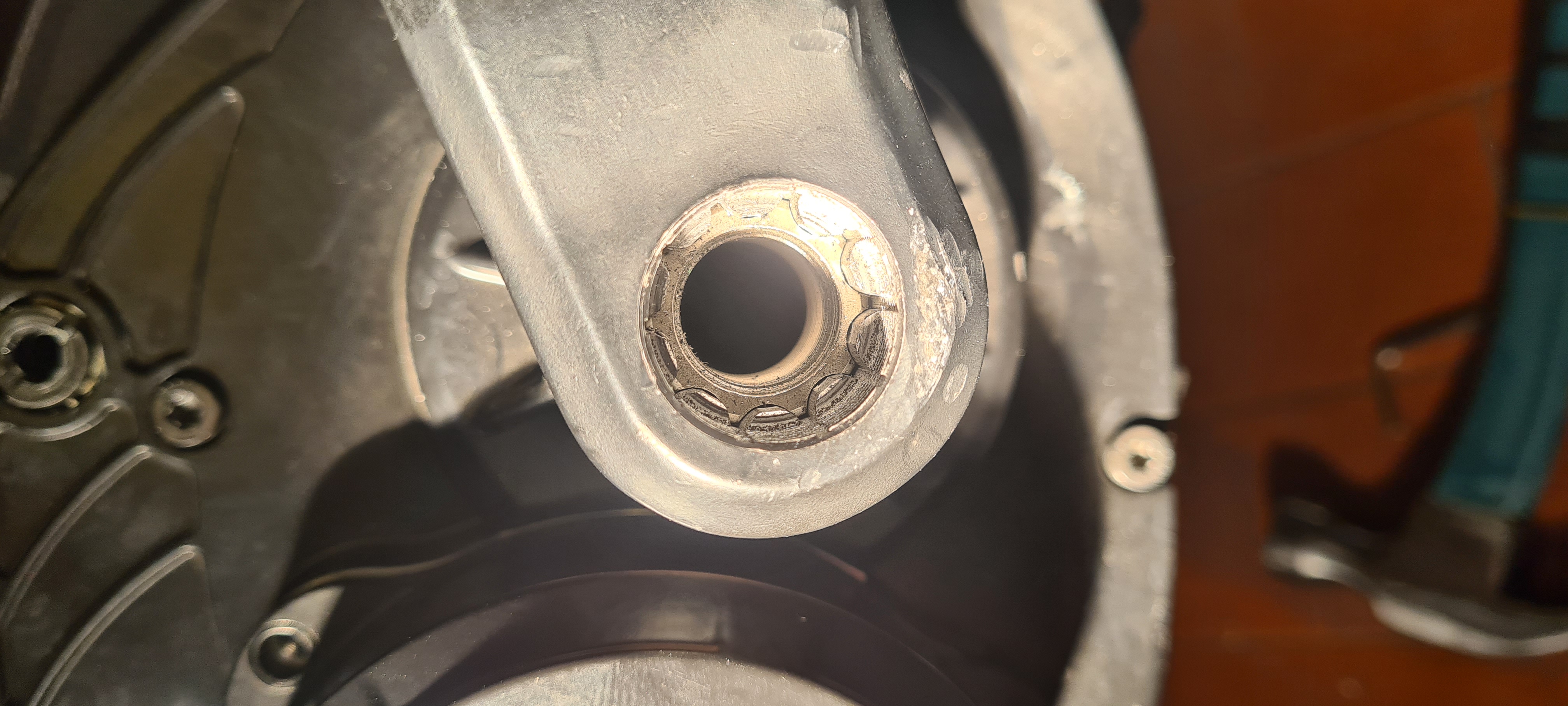

Ciao ragazzi. Oggi la mia bici elettrica, Atala am80, ha deciso di lasciami a piedi.... Oggi smontando il motorino, ho visto che l'ingranaggio interno (di plastica) si è rotto e volevo sostituirlo.... Il problema è che il pedale è pressato dentro e non riesco a sfilarlo, per poi poter smontare la scocca del motore... Sapete se esiste qualche attrezzo idoneo per fare questa operazione? Vi allego l'immagine del mio motore e del pedale....

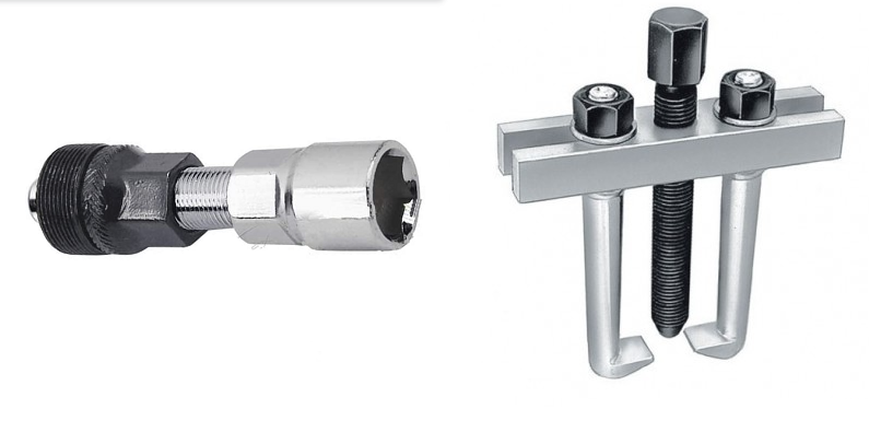

Dovrai usare uno di questi du attrezzi
Il primo si avvita nella filettatura del pedale il secondo se non si riesce con il primo.
Bisogna trovare la maniera per riempire il foro sull'albero, io metto un tondino che va ad appoggiarsi sul bullone del pedale opposto

Ahh c'era il trucco..... Si metterò un tondino lungo che si appoggia sull'altro pedale, sennò il perno dell'estrattore va nel vuoto.... Che tu sappia, la filettatura dell'estrattore che va avvitata sulla pedivella è universale?

Ti serve questo o simile:
https://www.decathlon.it/p/estrattore-pedivelle-bici/_/R-p-100521
l'estrattore per perno quadro, quello in foto qui sopra, ha lo stesso filetto, ma non riesce a far forza su niente e rischi di rovinare la filettatura dove va avvitato bullone delle pedivelle, fidati ci ho provato anch’io prima di comprare quello adatto.
Comunque è un attacco per pedivelle ISIS.

perfetto allora cerco quello, sennò come diceva giustamente bik, si può prendere quello nella foto , mettendo un tondino lungo che va ad appoggiarsi sull'altro pedale.... Io mi domando come cavolo si possa mettere l'ingranaggio di plastica, con il motore che ha il pignone in ferro..... mah......
