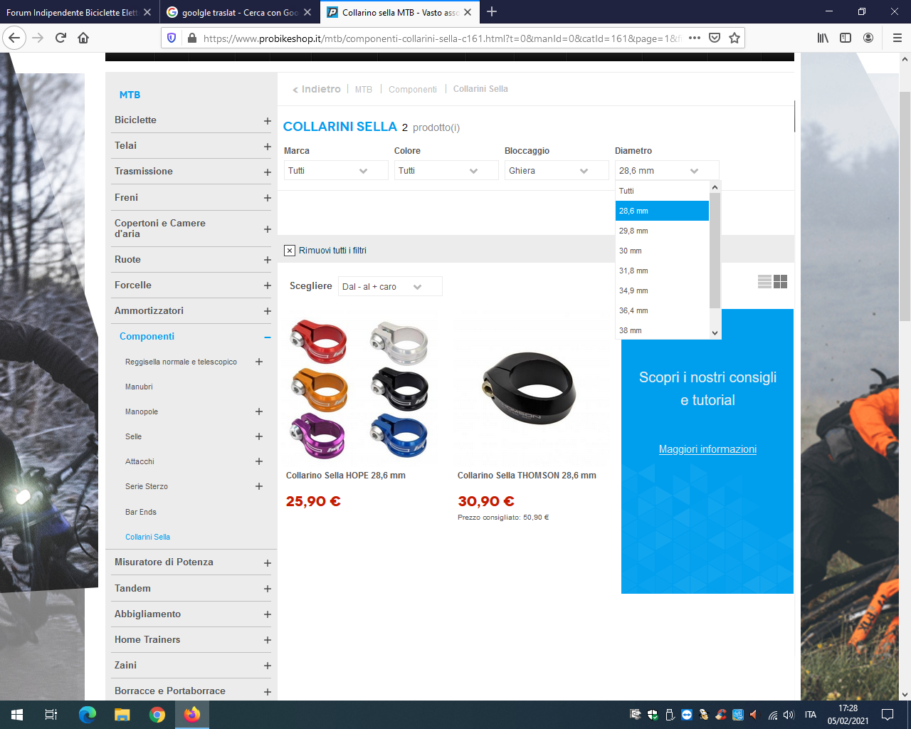

Ma i collarino antifurto li vedo tutti con diametro 28.6, non esistono per regisella 27.2??

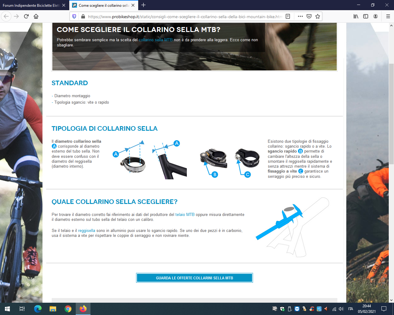

Scusami se mi permetto: sei sicuro della tua richiesta?
https://www.probikeshop.it/static/consigli-come-scegliere-il-collarino-sella-della-bici-mountain-bike.html
693,06 KB
Perchè io li ho trovati che partono da 28,6 mm.

Appunto. Mi è stato detto da venditori che non vanno bene per reggisella da 27.2
postwardream
19 Messaggi
Inserito il - 05/02/2021 : 18:39:07  Mostra Profilo  Rispondi Quotando
A proposito di Abus NutFix da 28.6 mi è stato detto:"salve,
è più di un centimetro di differenza, non riusciresti a stringerlo.
la ABUS fa 4 misure, basate sugli standard più comuni
dei tubi dei sellini, questa è la misura più piccola."

Scusami se insisto ma, secondo me, è questo che dovresti misurare (il telaio) e non può essere 27,2 mm.

Fate confusione tra il diametro del tubo regisella e del collare che deve stringerlo.
Ripeto il morsetto da 31.8 stringe perfettamente il suntour da 27.2.

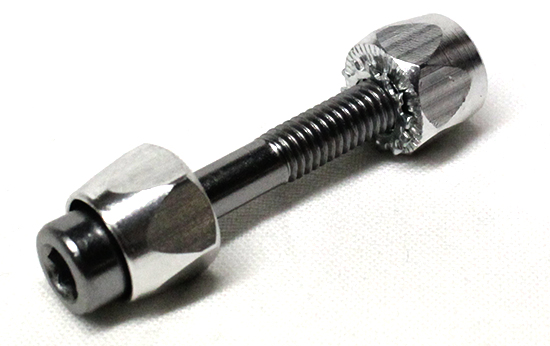

Io consigliavo: che oltre il collarino "robusto" utilizzare almeno la vite di bloccaggio composta da bullone+dado e controdado di diametro maggiore, con due diverse chiavi! Non è infallibile però è un deterrente per il tentativo di furto del reggisella ammortizzato di un certo valore e della sua sella!
6972 Messaggi
Inserito il - 07/02/2021 : 16:29:51  Mostra Profilo Invia a luc_maz48 un Messaggio Privato  Rispondi Quotando
Tipo così:
121,9 KB

6972 Messaggi
Inserito il - 07/02/2021 : 21:58:00  Mostra Profilo Invia a luc_maz48 un Messaggio Privato  Rispondi Quotando
Per quel bulloncino con dadi in acciaio inox da 6mm. credo di aver speso 5 euro!

https://hollandbikeshop.com/it-it/selle-reggiselle-bici/fissaggio-reggisella/bullone-reggisella-con-dado-inox-m6-x-40mm/
Io l'ho trovato in ferramenta! Ho mantenuto lo stesso collarino in acciaio che avevo. Ho solo sostituito lo "sgancio rapido" con il bullone con dado.
