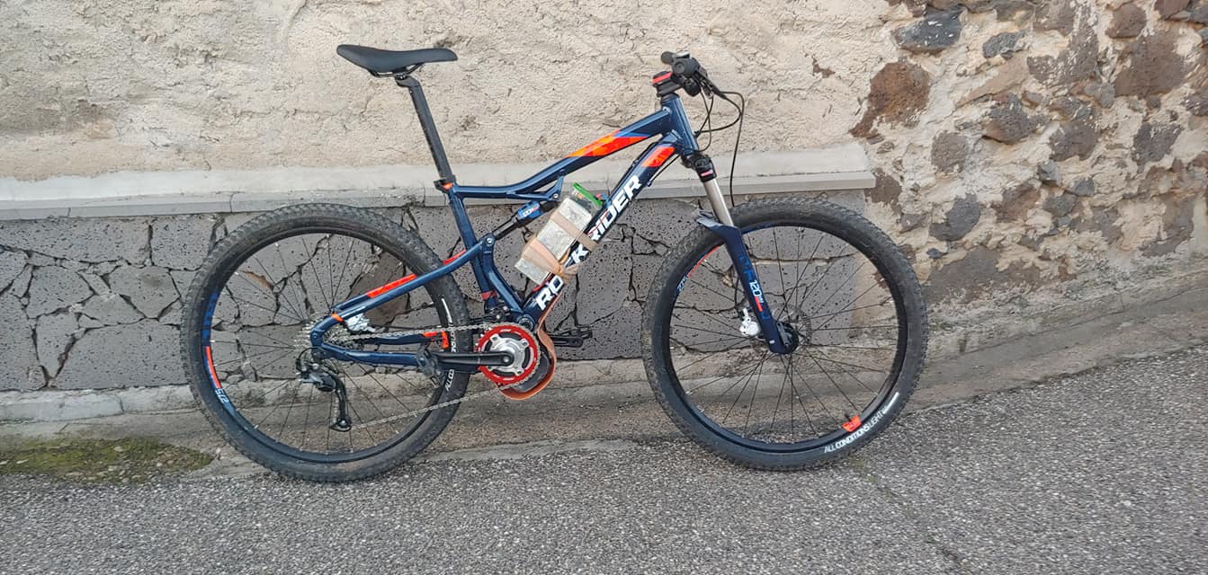

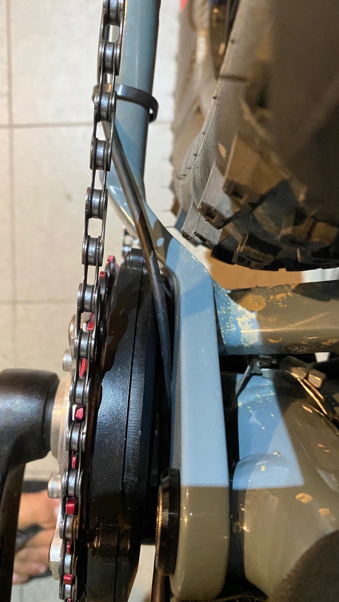

  interferisce con il carro secondo voi? devo fare una bici per la compagna, graditi i vostri preziosi consigli, non ne ho mai montato uno...
                        Una persona pessimista fa si di creare delle energie che andranno nella direzione delle sue paure piu profonde, fino alla loro realizzazione. Il pessimismo sincronizza anche i semafori. |
                       Modificato da - claudio02 in Data 02/02/2021  18:14:34

                       Io vedrei più adatta a un bbs una ST 540S oppure una ST 900 S, per via del tubo obliquo con la gobba che non permette di montare il bbs orizzontale, ma verticale sotto al cannotto della guarnitura, troppo vicino alterreno. Poi, magari, c'è da sentire chi ha queste bici se il carro posteriore intralcia il montaggio. |
                 14781 Messaggi  |
                       Inserito il - 02/02/2021 :  19:09:52
                      |  A parte che rimane molto basso secondo me non ci sta, quella è una corona da 32 denti e già quasi tocca... |

                 36552 Messaggi  |
                       Inserito il - 02/02/2021 :  19:33:49
                       Partiamo dal principio, quanti denti ha quella corona?  Tanto per farmi un'idea dello spazio...
  Si tratta della AM100?
                       Modificato da - Barba 49 in data 02/02/2021  19:36:31 |
                 9065 Messaggi  |
                       Inserito il - 02/02/2021 :  19:35:28
                      |  mi sembra 34 |

                 6820 Messaggi  |
                       Inserito il - 02/02/2021 :  19:39:30
                       C’è scritto 34

                 36552 Messaggi  |
                       Inserito il - 02/02/2021 :  19:44:34
                       Se la 34T tocca quasi nel telaio significa che non potrai montare nessuna corona scampanata, perchè la 40T di Precialps toccherebbe nel carro posteriore...  Dovresti usare una corona piatta ma allora la linea della catena sarebbe molto inclinata verso destra.
  Considera anche che la famosa "gobba" sotto al tubo obliquo farà si che il motore rimanga molto basso, cosa brutta da vedere e anche rischiosa in fuoristrada.
  In effetti le Rockrider con tubo dritto sarebbero assai più adatte per la modifica, anche perchè ne sono state kittate già molte!     |

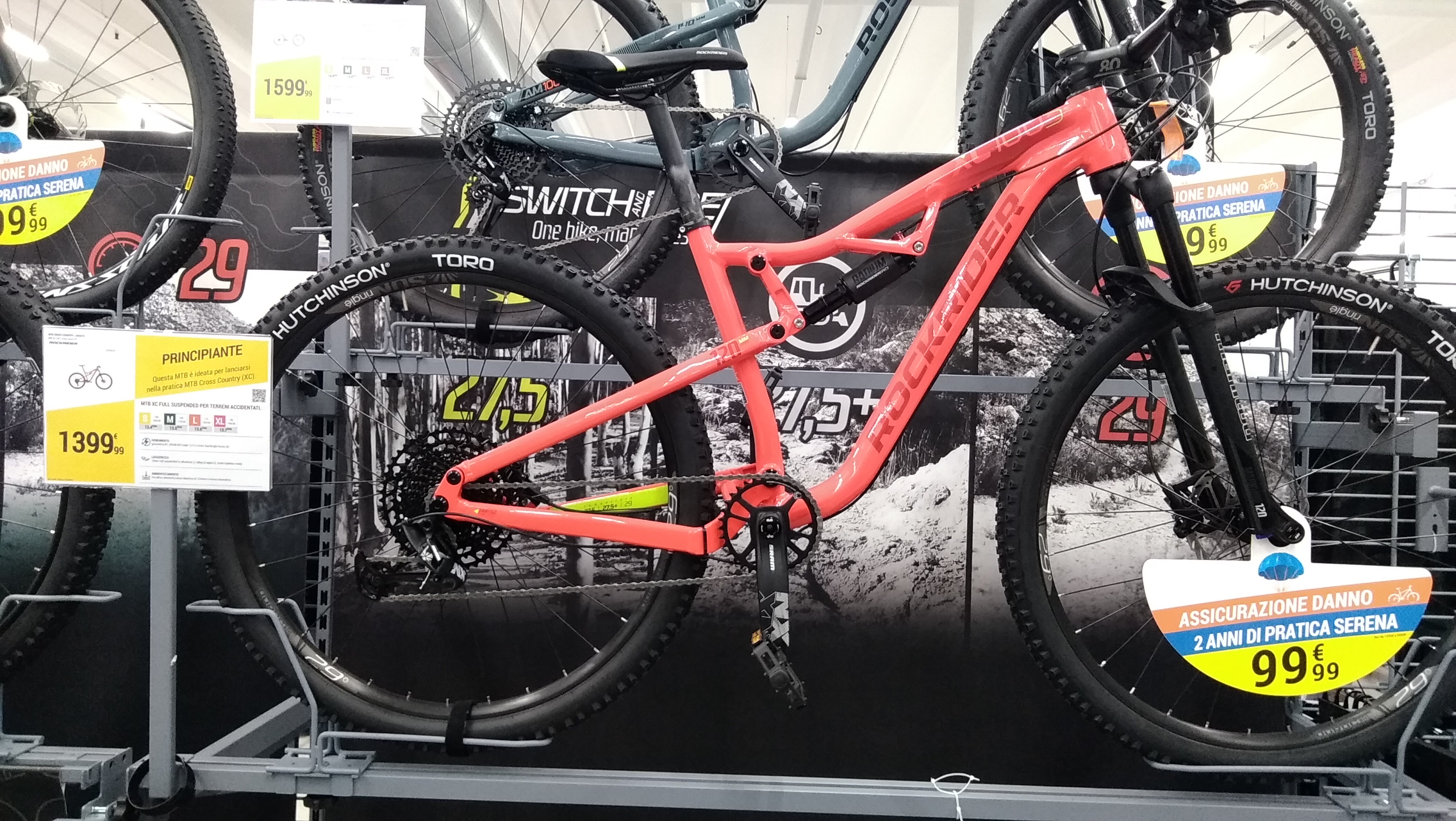

                 9065 Messaggi  |
                 36552 Messaggi  |
                       Inserito il - 02/02/2021 :  20:10:39
                       Molto più adatta, secondo me...     |
                 9065 Messaggi  |
                       Inserito il - 02/02/2021 :  21:02:12
                       già venduta  grazie sergio
  da domani ricerca spasmodica mtb full xl kittabile

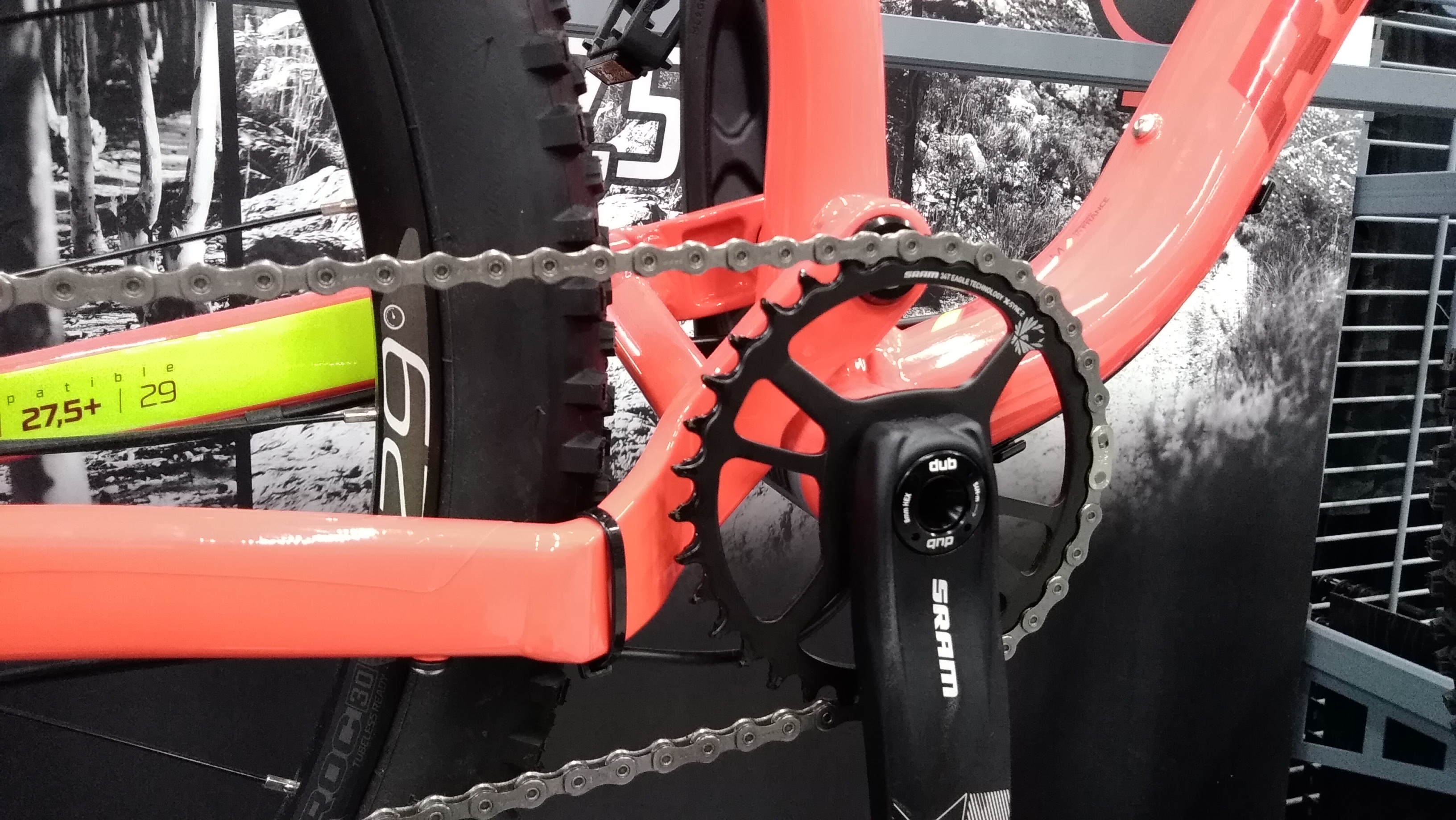

                       COme sapete di kit e di MTB ne so proprio poco, ma vorrei mettere l'attenzione sul fatto che il BBS ha una "padella" con dentro l'ingranaggio finale" che è di diametro sensibile e che è proprio a contatto con il fodero del movimento centrale: non vorrei che già questo particolare possa andare ad interferire con la forcella posteriore così larga

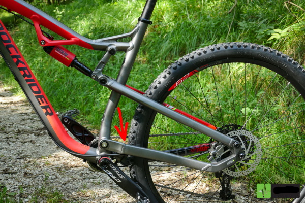

                       Il telaio della st 900 s quasi sicuramente interferisce .  Quello della st 540 s (e di converso della 530 s), non saprei. Ci sono realizzazioni fatte della 540 s , ma non so se il telaio della st540s e quello della 540 s siano gli stessi. c'è da dire che con la corona precialps non ne ho viste , la stragrande maggioranza erano con il ragno e la 32.   Ho notato anche che decathlon ha ritccato veros l'alto il listino in maniera significativa , mediamente un + 100 sull'elettrico , un + 20 sulle front e un + 50 sulle full.
                 36552 Messaggi  |
                       Inserito il - 03/02/2021 :  07:30:27
                       Il problema delle full è che se per caso il carter del riduttore del BBS va a contatto con il carro posteriore il problema è insormontabile, sulle front mi è capitato di limare il suddetto carter per fare spazio al tubo del carro posteriore, ma solo perchè questo STA FERMO, se è ammortizzato e si muove è impossibile fare modifiche di questo tipo...
  L'unica "salvezza" è che quella bici abbia un astuccio del movimento centrale talmente largo da poter montare gli adattatori eccentrici che consentendo di spostare in avanti il motore, allontanandolo così dal carro posteriore.     |

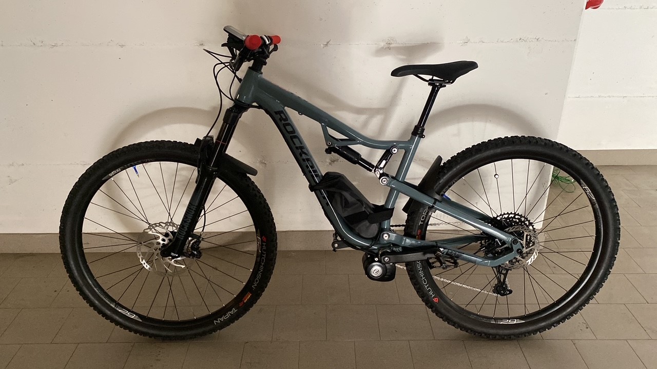

                 2188 Messaggi  |
                       Inserito il - 03/02/2021 :  10:15:56
                       Co2 forse costera un pò di piu " ma per mè è migliore " il HillRaser infilandosi da sinistra a destra ci sta alla grande  Io avendo provato tutti e due voto per il HillRaser e sono convito che ci sta peccato che la corona da 34 è molto piccola e non garantisco una velocita di 25 Kmh |

                 2188 Messaggi  |
                       Inserito il - 03/02/2021 :  12:43:56

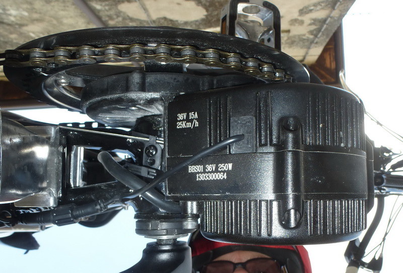

                       Scusa CO2 dalla foga non ho pensato se la forcella di sinistra si apre a V perche seno il problema cè a sinistra bisognerebbe vedere dall'alto se la forcella ha la stessa inclinazione
  La prima foto da l'ingombro effetivo la seconda "non so se il modello è lo stesso" deve entrare a pacco se vuoi io ho un telaio in alluminio "dima" fornita dalla fabbrica per la compatibilita

                 14781 Messaggi  |
                       Inserito il - 03/02/2021 :  23:05:23

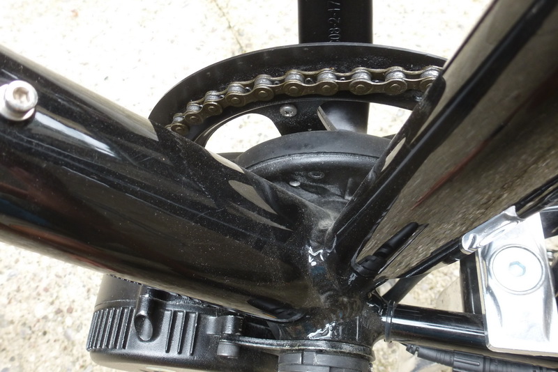

                       su fb sulla st900s ci hanno messo un tsdz2, quindi penso ci vada anche un bbs...
    166,28 KB |
                       Modificato da - andrea 104KG in data 03/02/2021  23:08:04 |

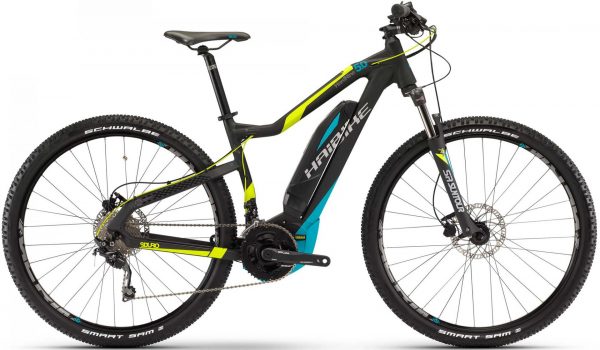

                       Inserito il - 04/02/2021 :  15:16:43
                       sono haibike sduro hardnine del 2017
  sono delle front, da nuove costavano circa 2200 euro, quindi comunque relativamente economiche.
  la mia e una delle due sono misura L, quella per mia moglie una M...ad occhio cambia solo la forcella, ad aria le L mentre è a molla la M

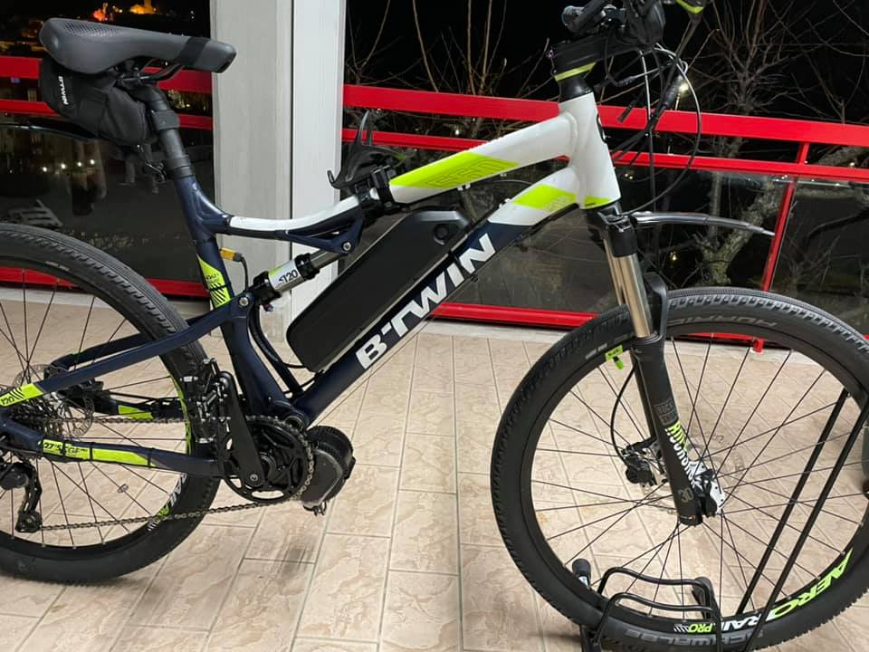

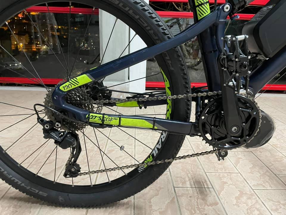

                 pacio62
                 Umbria
                 313 Messaggi  |
                       Inserito il - 04/02/2021 :  22:19:48

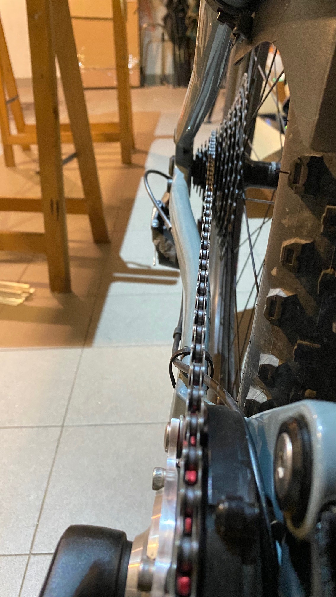

                       Queste se possono servire come valutazione, le o prese su fb di bafanghisti, e una 560 come si vede, pero non cambia molto come telaio dalle altre tubo dritto

                 9065 Messaggi  |
                       Inserito il - 05/02/2021 :  05:57:41
                      |  che lavoro ben fatto |

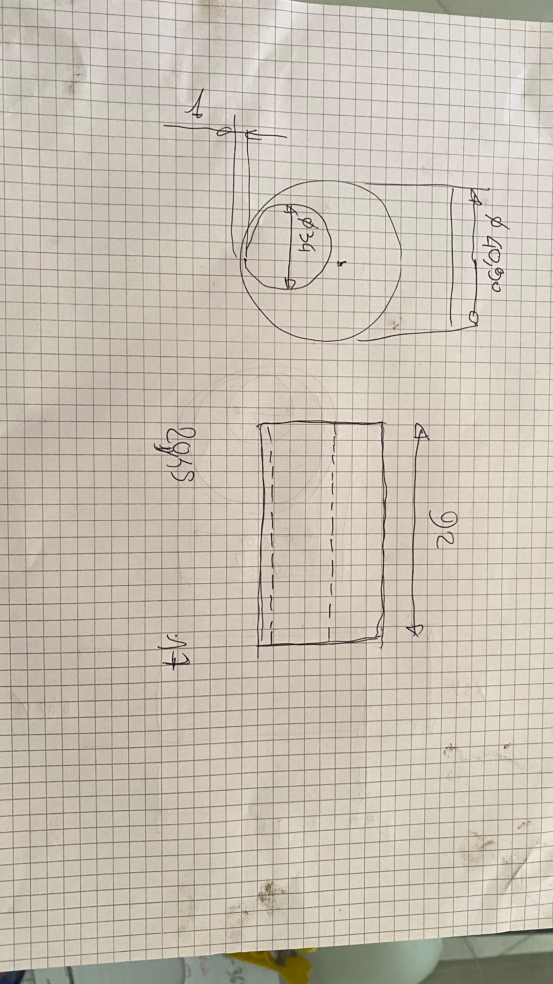

                       ciao Ragazzi, leggevo questa discussione e vi riporto le mie esperienze su questo telaio che a mio avviso e davvero ben fatto e sul quale ho montato un tdsz2 ma non è adatto e occorre fare diversi lavori. il telaio ha la casetta del movimento da 92mm io ho acquistato la modifica del aberrino (che meccanicamente a mio parere indebolisce parecchio il motore senza contare che la filettatura non è banale da fare) col senno di poi non la avrei fatta ma montato un motore standard. questo perchè montandolo con la modifica la linea catena non è utilizzabile se non con i primi 4 /5 rapporti di 12.... pertanto successivamente ho provveduto a modificare il telaio asportando dalla cassetta nel mio caso 12mm lato corona (se non avessi albero allungato lo avrei fatto anche dalla parte opposta. in ogni caso qualora si voglia ritornare ad una bici non assistita si dovrà per forza fare un accrocchio.
  questo telaio e risultato molto bilanciato con motore e batteria (inserita in un triangolo un una sacca sopra il motore da 11A). |

                      |  dimenticavo occorre una boccola di riduzione eccentrica esterno 40.9 interno 34nn |

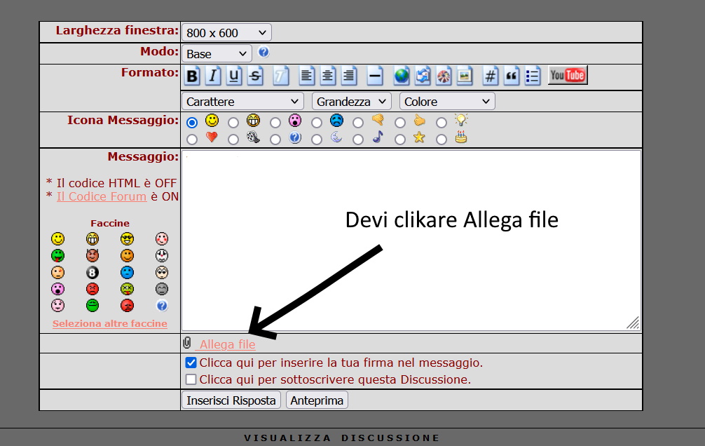

                 fede73
                 101 Messaggi  |
                       Inserito il - 06/09/2022 :  12:55:04
                      |  come si caricano le foto? |
                 2188 Messaggi  |
                       Inserito il - 06/09/2022 :  14:47:20
                       Simulazione caricamento foto
  [/graziequote] |
                 fede73
                 101 Messaggi  |
                       Inserito il - 06/09/2022 :  15:17:15
    211,56 KB
    740,05 KB |
                 2188 Messaggi  |
                       Inserito il - 07/09/2022 :  09:32:05
                      |  Meglio se la foto la fai dalla parte della catena e vicino a dove la corona sfiora il forcellone posteriore |

                 fede73
                 101 Messaggi  |
                       Inserito il - 12/09/2022 :  07:57:53
    516,89 KB
    555,96 KB |
                 Marcoermejo
                 832 Messaggi  |
                       Inserito il - 15/09/2022 :  09:10:36
                       Ciao Fede, grazie della condivisone. Bel lavoro!
  Quando dici che, se tornassi indietro, prendersti un motore standard e taglieresti l'astuccio del movimento centrale vuoi dire che un motore standard potrebbe entrarci senza interferire con il carro posteriore? Dalle tue foto direi che dal lato guarnitura potresti togliere al massimo un paio di mm (altrimenti il carter andrebbe ad appoggiarsi sul rinvio del carro posteriore)...quindi ne resterebbero circa 17 da eliminare dal lato sinistro (mantendo un offset accettabile sulla pedivella sinistra e senza che questa vada ad interferire sempre sul carro posteriore?) ... sarebbe utlile sapere se, secondo te, la modifica sia fattibile... giusto per considerare la cosa.
  Grazie |
                 INOX54
                 526 Messaggi  |
                       Inserito il - 15/09/2022 :  15:49:22
                        |  fede73 ha scritto:
    211,56 KB
    740,05 KB
  complimenti ,veramente bella. |
