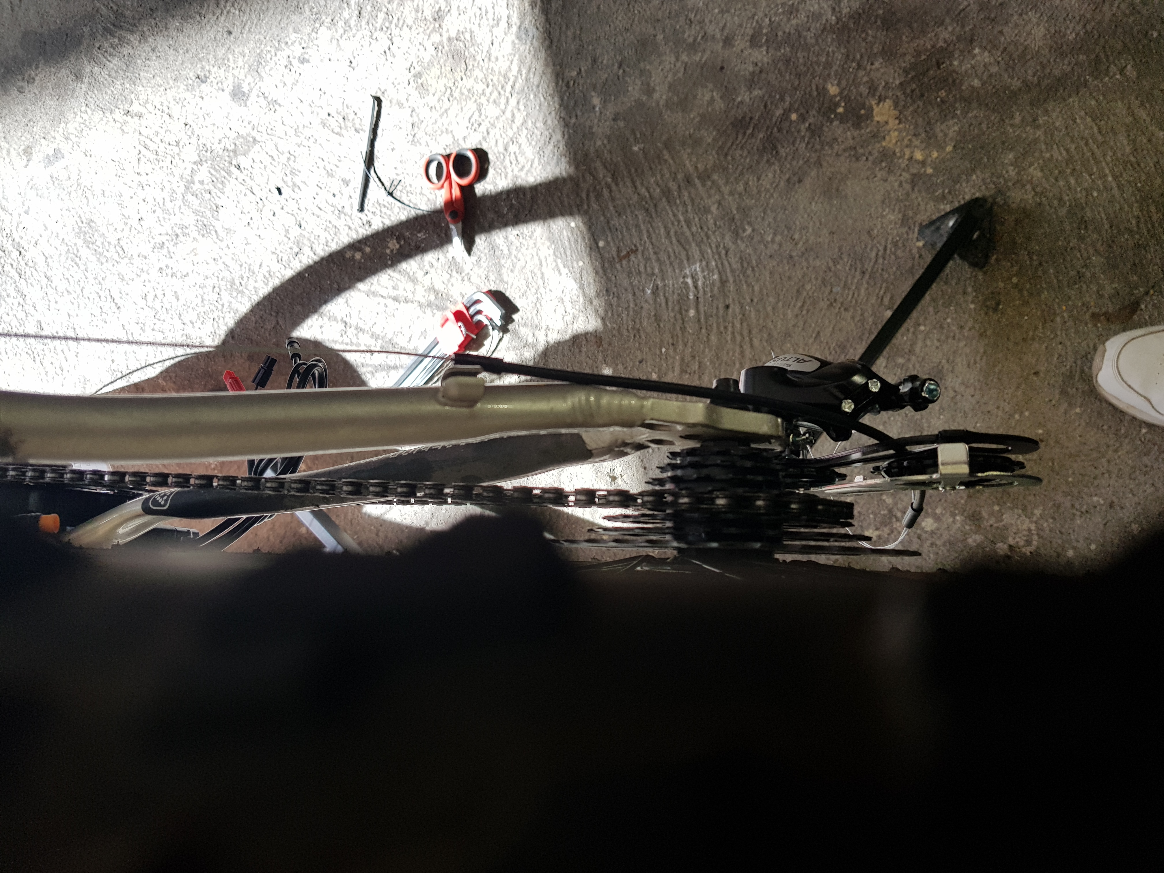

Volevo un parere sulla linea catena che mi sembra buona

36549 Messaggi
Inserito il - 24/02/2021 : 13:22:37  Mostra Profilo Invia a Barba 49 un Messaggio Privato  Rispondi Quotando
Devi rispondere usando la freccia verde sotto la discussione, senza usare il riquadro predefinito che vedi. A quel punto ti si aporeuna nuova pagina dove poter postare foto o altro: Ridimensionale a 800x600 altrimenti sballano tutte le discussioni!

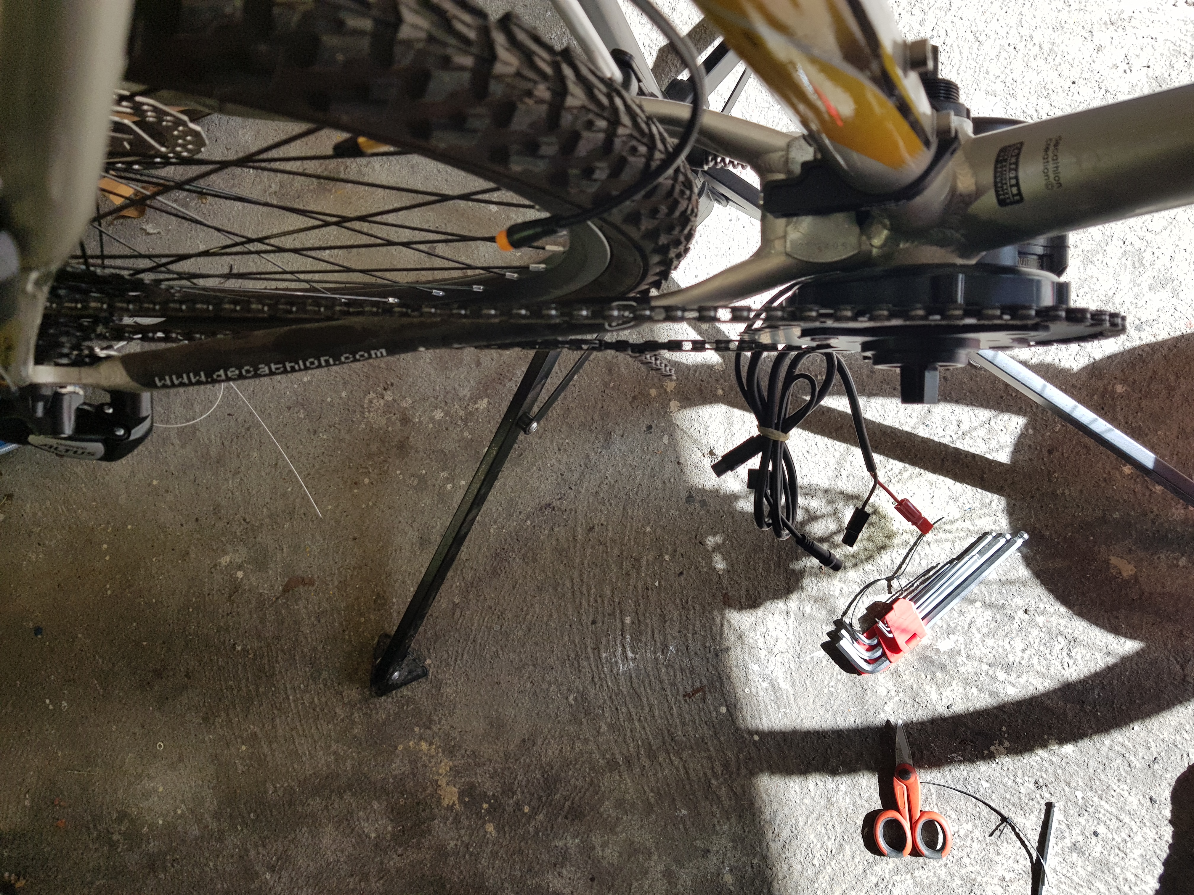

seconda anche se non capisco perchè devo inserire e modificare per avere allega file

36549 Messaggi
Inserito il - 24/02/2021 : 14:24:54  Mostra Profilo Invia a Barba 49 un Messaggio Privato  Rispondi Quotando
Cosa intendi per "inserire e modificare"? Basta che tu clicchi sulla freccia verde con la scritta "Rispondi" e ti si apre la finestra che permette di allegare le foto...
Pietro962
28 Messaggi
Inserito il - 24/02/2021 : 14:57:46  Mostra Profilo  Rispondi Quotando
Cercavo di allegare le foto a un post nuovo ma non c'è lo ho trovato con modifica o come dici tu quotando
