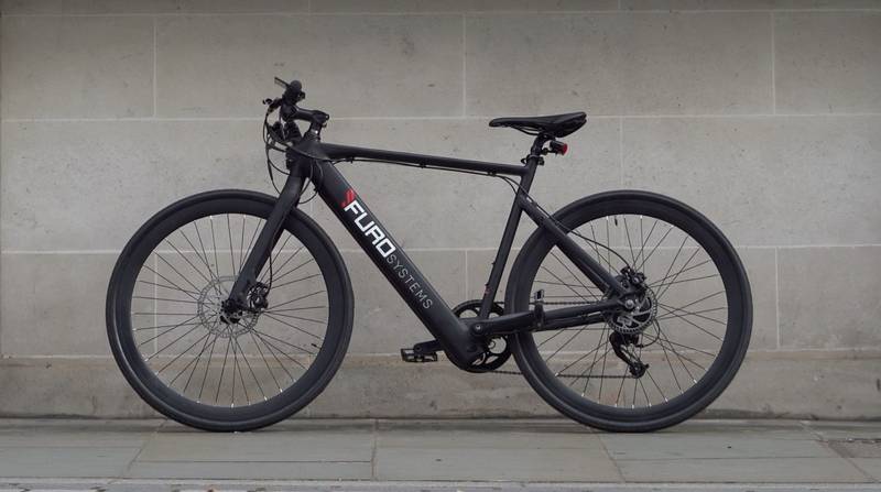

una bici come questa Aventa Furosystems ti appare troppo futuristica?
(è configurabile in diversi modi, sia per accessori, sia per batterie)
40,56 KB
qui il link del produttore:
https://www.furosystems.com/it/#
qui una presentazione:
https://auto.hwupgrade.it/news/tecnologia/furosystems-presenta-l-e-bike-aventa-mobilita-urbana-ricercata-ma-accessibile_95524.html

Essegi non mi dispiace la Aventa, esteticamente mi piace. La versione MAX potrebbe fare al caso mio?
Modificato da - diddau in data 15/02/2021 18:01:06
essegi
976 Messaggi
Inserito il - 15/02/2021 : 19:34:26  Mostra Profilo Invia a essegi un Messaggio Privato  Rispondi Quotando
beh, sicuramente è da preferire la max, sia per i freni idraulici, sia per la maggior capacità della batteria
poi i parafanghi e il portapacchi, se non ti piacciono e fossero già montati, li smonti in 2 minuti
di una certa similitudine mi viene in mente la milano avanguardia della armony:
https://www.armonybikes.com/milano-avanguardia/
nuova versione della milano armony del 2015 non più prodotta e che a me esteticamente piaceva tanto:
