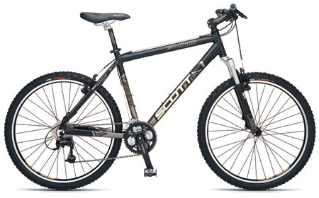

Ciao a tutti, ho una Scott tampico vecchia, volevo provare a renderla un e-bike
Consigli?

Ciao, per quale impiego? Su strada asfaltata o strade bianche senza salite troppo impegnative va bene anche un normalissimo motore nel mozzo ruota posteriore, se invece intendi fare del fuoristrada ti serve un motore centrale, altrimenti oltre ad avere poca assistenza un motore nel mozzo lo bruceresti in poco tempo.

Ciao io una bici normale con i freni V brake non la motorizzerei a mio parere x E-Bike ci vogliono freni a disco

Uso fuoristrada, vorrei usarla soprattutto per avvicinamento sci a bordo..

Fuoristrada con freni V-Brake? Al primo accenno di umidità o fango non frenano più.
Comunque visto l'impiego devi acquistare un motore centrale, con uno nel mozzo ruota si va solo in pianura o salite dolci.

Grazie della risposta, motore centrale ovviamente, ma quale? Consigli?
Per quanto riguarda i freni... Ci sono professionisti che usano ancora freni tradizionali ... Quindi non vedo il problema

Guarda che in fuoristrada i freni tradizionali (V-Brake) non li vedo da anni, prova a guardare qualche foto di bici che rientrano da un giro invernale e ti renderai conto che i cerchi sono completamente imbrattati di fango e nessun freno che lavora a contatto con loro sarebbe in grado di frenare, per non parlare dell'accumulo di chili di fango che si creerebbe in zona.
Motori centrali a norma di legge sono il Bafang BBS-01 da 36V-250W e il TSDZ2 sempre da 36V-250W che è magari meno robusto e duraturo ma ha il pregio di montare un sensore di sforzo che in fuoristrada è decisamente migliore di un sensore di pedalata.

Grazie, di certo il.disco non è paragonabile nel fuoristrada.. per quello che devo fare io non ho mai avuto problemi...

Con la BDC sono incappato in una strada sterrata con un paio di buche dove ho infangato le ruote, una volta raggiunta la strada mi sono dovuto fermare a pulire freni e cerchi con un fazolettino (diversi!) perchè ogni volta che toccavo i freni mi sembrava di rovinare i cerchi.

Certamente sul fuori strada i freni a disco sono ok,ma dei buoni v brake tipo schimano xtr come quelli che ho montato io sulla mia Scott Bafang con pattini in ceramica e cerchi mavic cross max SL i quali anni fa tutti i prof agonisti usavano in World cup cross country di certo non ti fanno rimpiangere certi freni a disco economici montati sulla maggior parte delle e-bike
