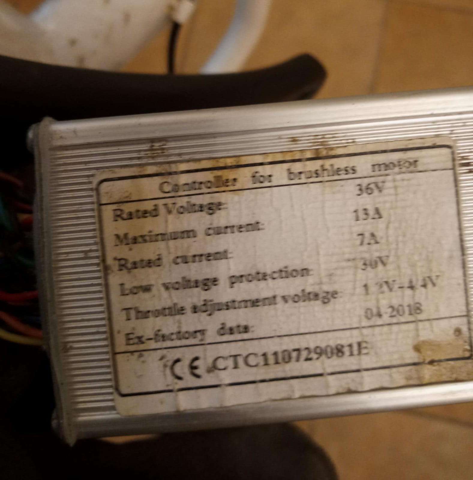

Buongiorno a tutti,
ho necessità di sostituire la centralina della mia ebike (vedi foto). Potete aiutarmi ad individuarne una? Ho fatto varie ricerche sui soliti siti, ma non sono sicuro che quelle che trovo siano adatte alla mia bici.
Ho una nilox x1 36V con motore 250w brushless sensored.
La bici è molto semplice, monomarcia, sensore di pedalata, una sola potenza (solo interruttore on off al manubrio con 3 led colorati che indicano l'esaurimento della batteria) e la vorrei mantenere così.
Il motore ha perso potenza e gira male (rumore e vibrazione anomala). Penso che sia la centralina perchè la batteria è ok e il motore collegato ad altra bici gira bene.
Nel weekend farò test per individuare il problema con più precisione, ma nel frattempo vorrei cercare una centralina nuova.
Grazie.

Direi che qualsiasi centralina legale (la tua lo è) possa andare bene, se vai su Amazon o su eBay e scrivi "Brushless controller 36V-250W" te ne escono a decine, magari hanno 15A di corrente massima anzichè 13A, ma vanno bene lo stesso...
Se tu avessi avuto un display di quelli complessi allora la ricerca sarebbe stata più complicata, ma la tua è proprio "basic"... Ovviamente i connettori della nuova centralina non saranno identici a quelli della tua, quindi dovrai lavorarci un po' su, e anche i codici dei colori dei cavi che vanno al motore probabilmente non saranno gli stessi, i cinesi NON hanno certo uno standard costruttivo, ma con un po' di prove alla fine si riesce a far girare il motore nel giusto verso.
Per darti un'idea ti metto il link alla pagina di Amazon dove puoi trovare le centraline da 36V-250W: https://www.amazon.it/s?k=centralina+brushless+36v+250w&__mk_it_IT=%C3%85M%C3%85%C5%BD%C3%95%C3%91&crid=3S7JYX2KQC88H&sprefix=Centralina+brishless%2Caps%2C182&ref=nb_sb_ss_sc_6_20

mi lascia perplesso il fatto che la maggior parte delle centraline che escono con questo tipo di ricerca sembrano più dedicate ad uno scooter (brake lights) e non prevedono i sensori dell'effetto hall. Immagino che nel mio caso sia preferibile sceglierne una con i sensori.

Ma, veramente la seconda centralina presente sulla pagina di Amazon è sensored, ovvero ha sia i tre cavi grossi che i cinque cavi sottili per i sensori: https://www.amazon.it/Dilwe-Regolatore-Brushless-Elettrico-Alluminio/dp/B07D8T6DFH/ref=sr_1_2?__mk_it_IT=%C3%85M%C3%85%C5%BD%C3%95%C3%91&crid=3S7JYX2KQC88H&dchild=1&keywords=centralina+brushless+36v+250w&qid=1613130464&sprefix=Centralina+brishless%2Caps%2C182&sr=8-2
Anche la terza centralina sulla pagina è sensored, non spererai mica che ce lo scrivano sopra, basta vedere quanti cavi ha per il collegamento con il motore: Se ne ha solo tre (giallo-verde-blu) allora è sensorless, se ha un ulteriore connettore con cinque-sei cavetti sottili allora è una sensored!!!

Però il sintomo che dici tu di solito è quello dei sensori di hall dentro il motore... però se dici che in altra bici va bene... l'hai provato su strada anche nell'altra bici?

ho letto le discussioni sui sensori e avevo il tuo stesso dubbio. però come dicevo collegando il motore ad altra bici (sostanzialmente identica) sembra girare bene. Non ho avuto tempo di fare prove su strada e testare meglio l'elettronica, infatti non ho ancora acquistato niente, mi sto documentando e vi ringrazio per le informazioni e suggerimenti.

Ho effettuato il test del controller. Se riesco vi carico il video. Mi confermate che non funziona correttamente?
Ho testato anche il motore e i suoi sensori e sembra tutto ok.
