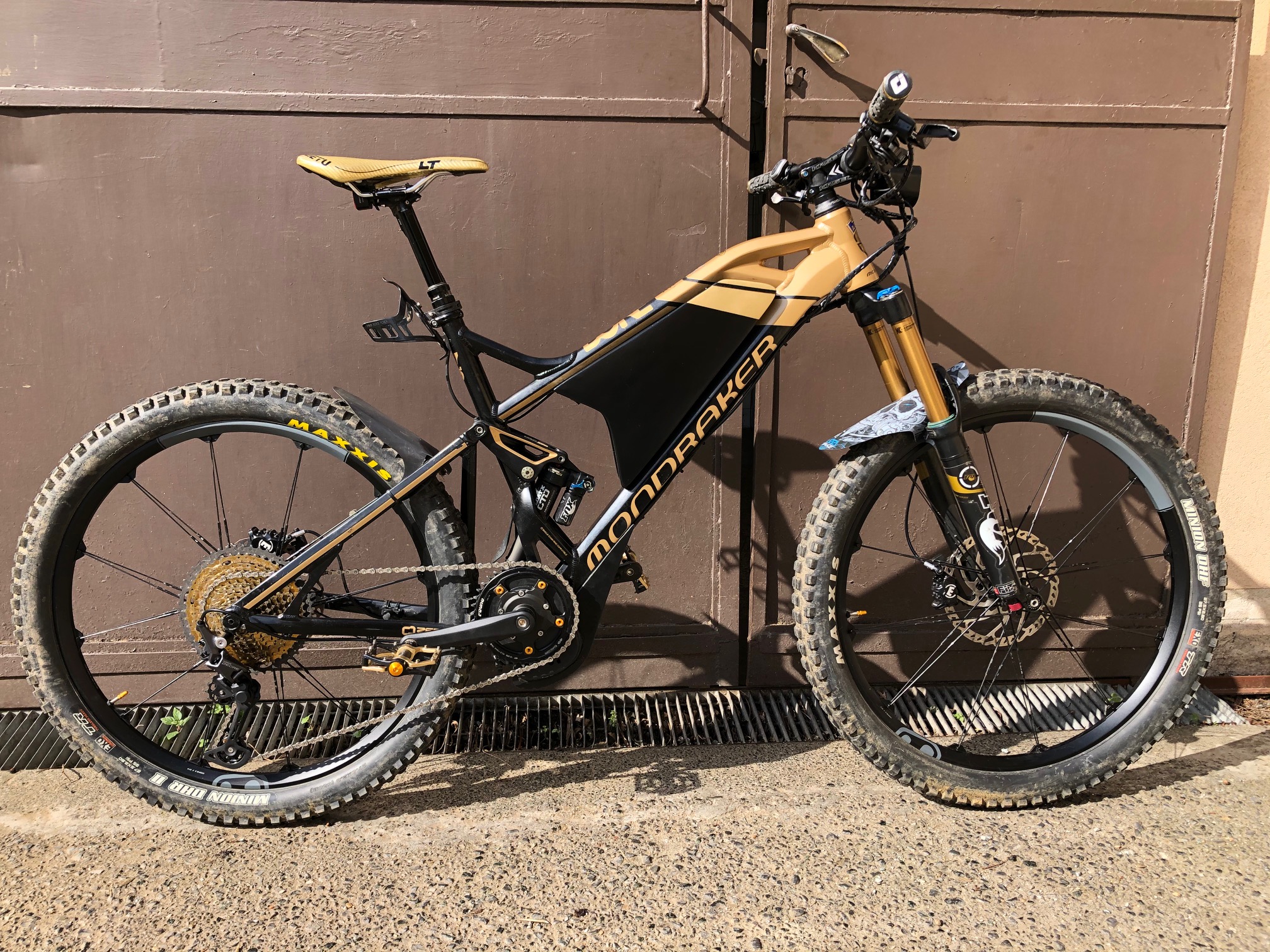

Ciao. dopo tante prove mi arrendo e provo a chiedere a voi. Mondraker dune 2014 tsdz2, ho montato una 11-52 11v con cambio xt prolunga forcellino e corona 42 originale, andata sempre bene a parte sul pignone 11 che sotto sforzo (pedalata e motore)salta. Poi ho visto che shimano ha fatto il cambio 11v per 11-51 rd-m5100, anche se downgrade, compatibile con comando xt, decido di comprarne 2 per la olmo e la mondraker cosi' risolvo il problema del salto in velocita sull'11.
Ok, non perfetto come l'xt ma sulla olmo funziona senza prolunghe, ma sulla mondraker uno schifo, ho fatto mille prove regolazioni diverse, forcellino si/no pacco pignoni diversi e catene anche, ma niente. Un po' sara' colpa della corona da 38 e 40 dritta che ho messo insieme al cambio 5100 , ma con l'xt con forcellino va molto meglio.
Secondo voi potrebbe essere un problema di inclinazione forcellino diversa sulle 2 bici?
Se qualcuno ha esperienza in merito a sti casini potrebbe aiutami?
Un vero peccato perche il resto e' tutto perfetto!

Servirebbe un strumento per controllare se il deragliatore è centrato, bella bici comunque complimenti.

Grazie, può essere un’idea. La linea catena non e’ male, e spero in qualche possessore di Mondraker a vedere se hanno gli stessi problemi.
