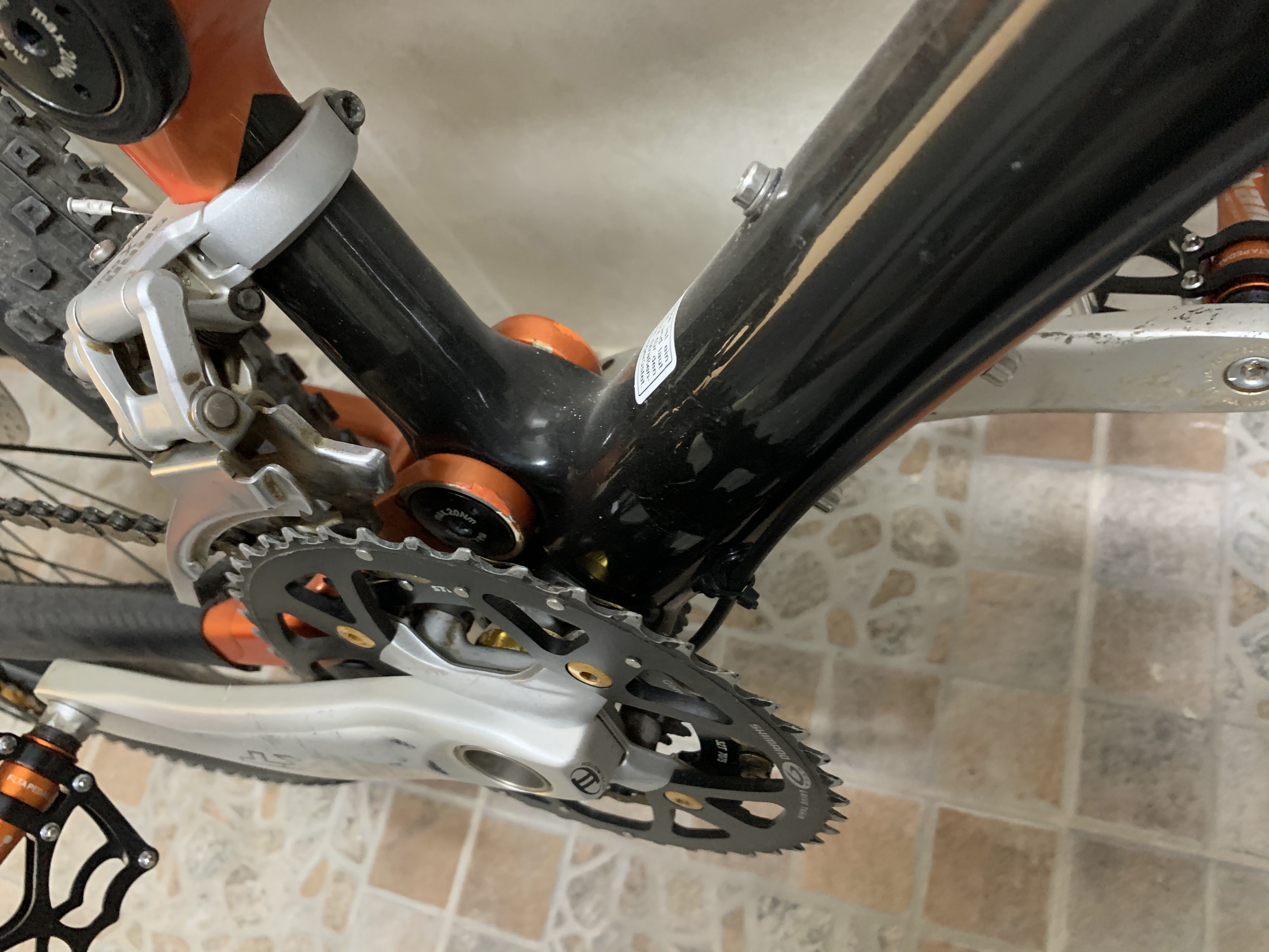

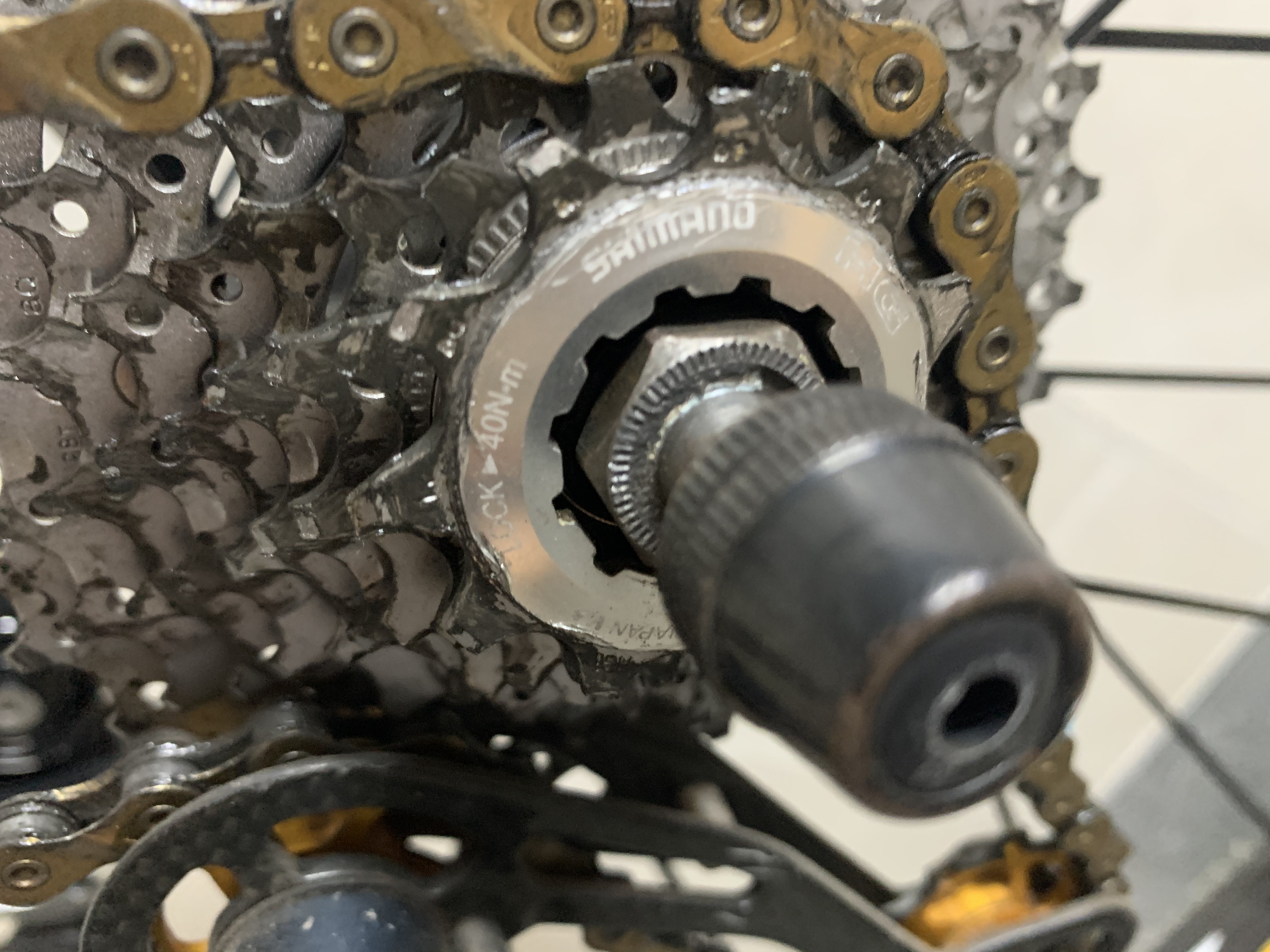

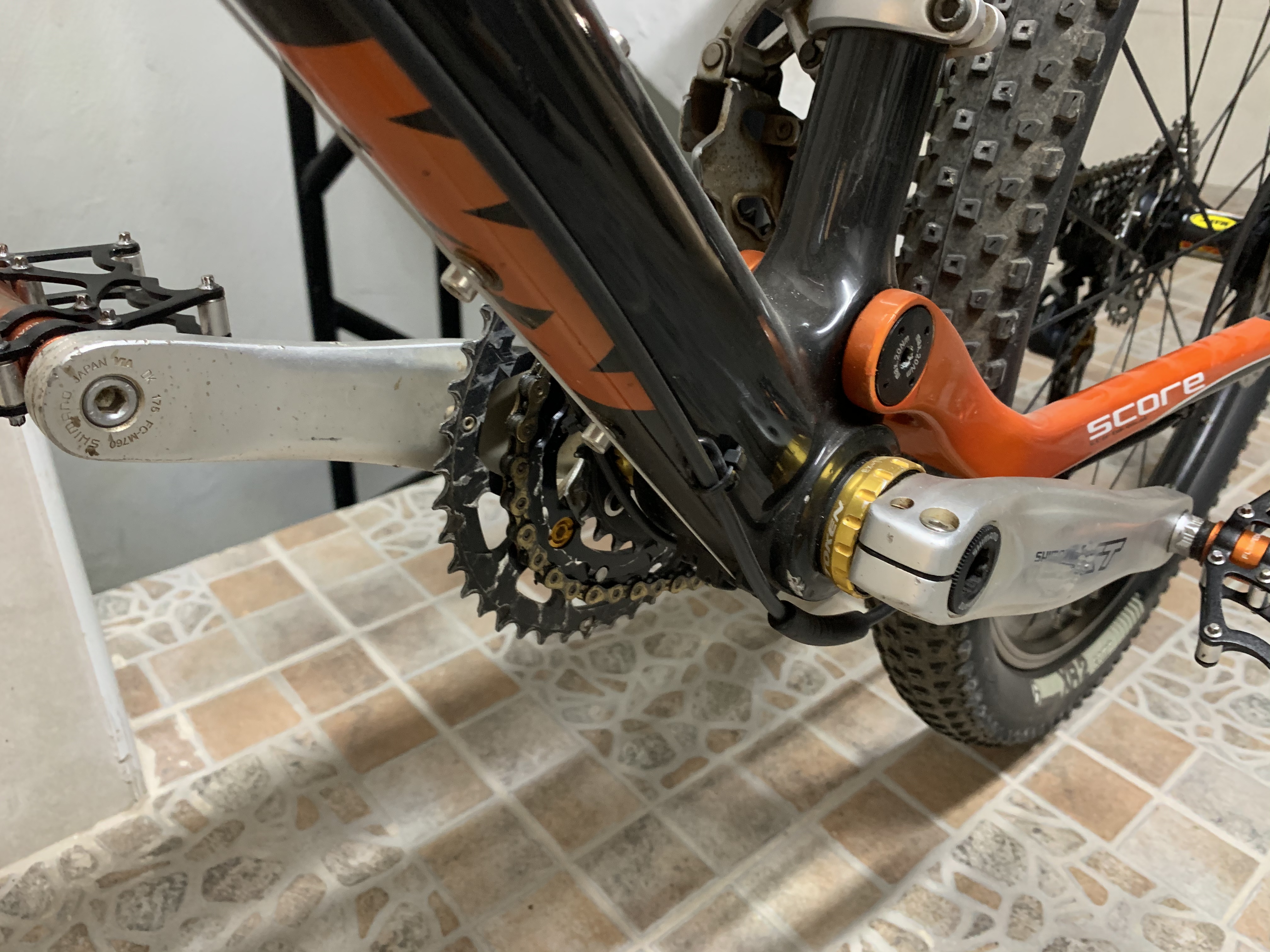

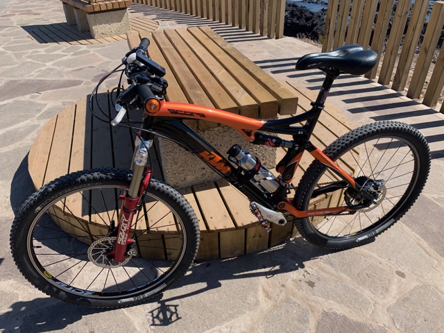

Buongiorno a tutti, avrei bisogno di un consiglio:
diversi anni fa mi ero cimentato nella elettrificazione di una Rockrider con un kit Cristalite 48v con batterie al piombo, la bici era ovviamente molto pesante, ma raggiungeva tranquillamente i 40 km/h dandomi grosse soddisfazioni. Due anni fa mi sono trasferito in Spagna e ho dovuto venderla, ora ho acquistato usata una KTM Score biammortizzata tutta in carbonio, mi piacerebbe ripetere l’esperienza con un kit Bafang.
A differenza di dove vivevo prima qui è tutto salite e discese, possibilità di escursioni nei boschi, tutto differente dall’uso cittadino che ne facevo prima.
Pensate che sia una via percorribile? La Mtb pesa circa 10kg, allego delle foto così così mi dite cosa ne pensate. Grazie #128591;
3131,11 KB
3453,31 KB
3093,77 KB
3295,18 KB
3136,38 KB

Per mia esperienza diretta sconsiglio di montare un motore centrale su un telaio in carbonio, quindi visto che hai la ruota posteriore con asse standard puoi pensare ad un motore nel mozzo...
Inserito il - 18/02/2021 : 16:33:01  Mostra Profilo Invia a claudio02 un Messaggio Privato  Rispondi Quotando
quoto barba
ma leggero, nn rovinare quella bella bici

Grazie dei chiarimenti, ho trovato molto utile la spiegazione dello scarico della forza torsionale generata da un motore centrale, in effetti un ciclista intuitivamente la genera soprattutto verso il basso. Che dire, sognavo di creare un mezzo leggero, maneggevole e veloce, ma a questo punto le vostre indicazioni mi frenano e la soluzione di montare un motore sulla ruota posteriore mi lascia molto perplesso. Il kristalite che avevo montato nell’altra bici era pesante e invasivo, pensate che nelle salite e in un eventuale fuoristrada potrebbe essere all’altezza? Potete consigliarmi qualche motore in particolare, quanti W?
Se prendessi il rischio di montare un Bafang, a livello di dimensioni del telaio potrei incontrare dei problemi di montaggio, magari che non ci sta o interferisce con il movimento del ponte posteriore?
La realtà è che questa bici pur essendo leggera per fargli fare le salite bisogna pedalare e faticare parecchio, alla fine finisce che non la uso

tu che puoi montare un hub metti quello, io ho una mtb carbon con perno passante e non posso montare niente, e resta ferma...
un hub leggero e fai qualsiasi salita, se non sei proprio unna schiappa
Inserito il - 18/02/2021 : 21:34:20  Mostra Profilo Invia a Barba 49 un Messaggio Privato  Rispondi Quotando
Quoto Claudio, monta un hub leggero e munito di riduttore, i Crystalyte sono solo da strada, troppo grandi e pesanti!!!
Il tuo carro credo sia standard e siccome ha un normale perno a sgancio rapido permette il montaggio di un motore nel mozzo senza alcun problema.

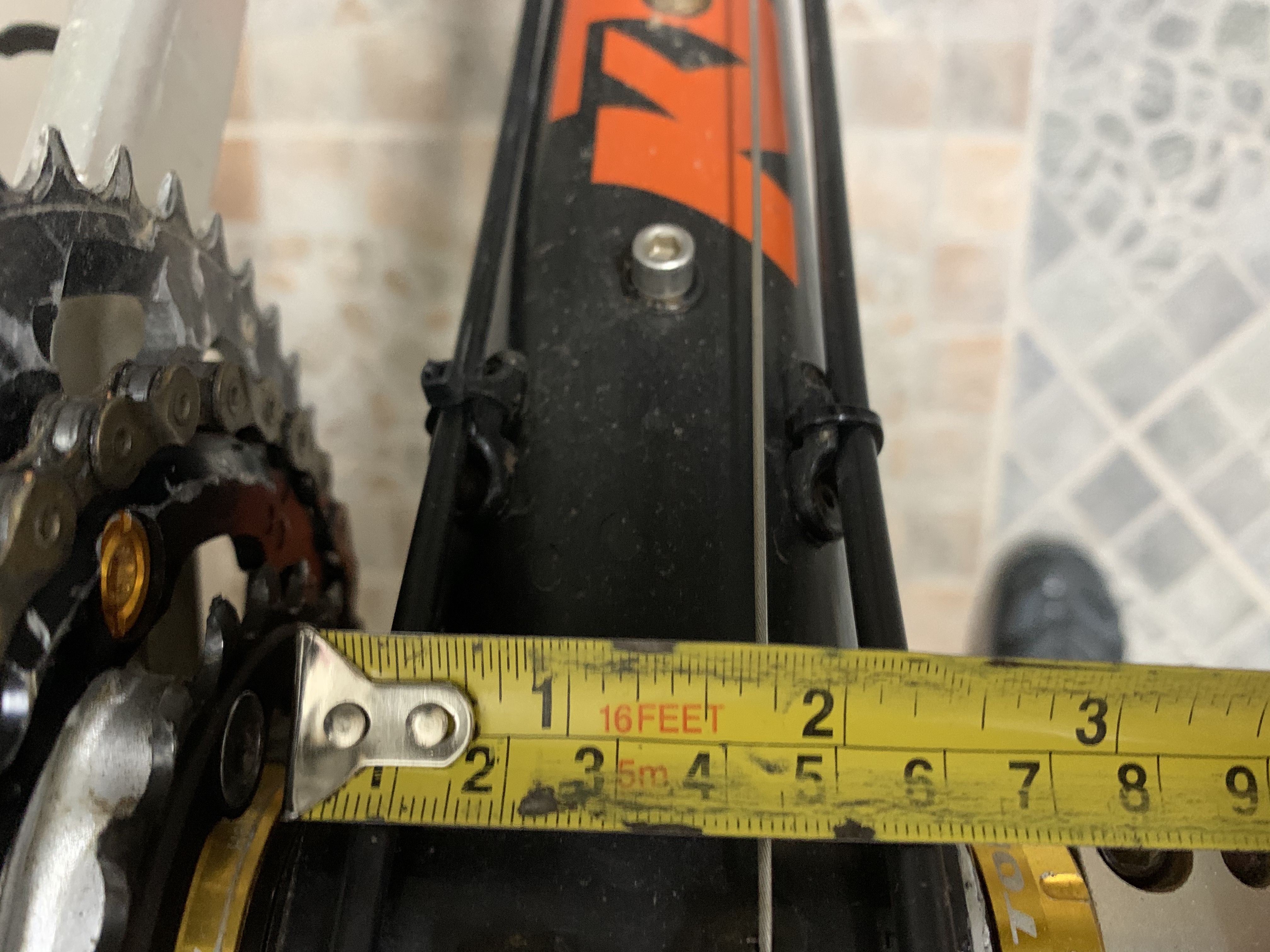

Grazie infinite per le indicazioni, ho misurato la distanza tra i due forcellini posteriori, è di 140mm. Non penso sia un problema se ho 5mm di spazio in più. Per quanto riguarda la ruota ha 24 raggi, pensavo di cercare una ruota già dotata del cerchio e poi di sostituirlo con il mio, in modo da recuperare i raggi, temo che se lo standard è 36 non potrò farlo.
Nelle specifiche dei motori non mi pare indichino se si possono avere con più o meno raggi. Per quanto riguarda i pignoni dovrebbero essere a cassetta, se non sbaglio si vedono le scalanature. (Foto)

Per il carro da 140mm occorrerà fare un po' di adattamenti perchè se inserisci una rondella da 2,5mm sui due lati del motore avrai il disco del freno non più centrato nella pinza e il pignone più piccolo troppo lontano dal forcellino, sembrano sciocchezze ma c'è del lavoro...

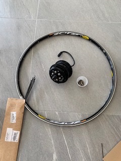

Dopo aver letto e approfittato dei vostri consigli sono orientato ad installare un kit il più possibile leggero in linea con la natura della MTB, pero' prima di ordinare mi stavo facendo l'idea di che raggi dovrei ordinare utilizzando il mio cerchio. Premetto che scrivo dalle Canarie e far arrivare i materiali qui e' tutto più complicato.
Entrando nello specifico il mio cerchio e' un Mavik Cross Ride S. 6000 559x19, il motore sarebbe un Super Electric P110 con controller integrato (https://www.superelectric.com/Download/P110-TFT-version-User-Manual.pdf), qui sono specificate le misure esatte.
Ho cercato i disegni del mio cerchio sul sito della Mavic inserendo la matricola in modo da rilevarne le misure, ma proprio non le trovo.
Nel compilare i campi in Spoke Calculator incontro le prime difficolta'.
Pur smontando la ruota e' veramente difficile calcolarne il diametro interno esatto con il mozzo che interferisce giusto nel centro (530mm circa), lo spessore 17mm.
Pensavo di arrivarci per differenza, detraendo dai 559 mm i 17mm x2, ma i conti non tornano
Come fate? Aspettate che arrivi il motore e scomponete il cerchio facendo successivamente l'ordine dei raggi? O un eventuale errore di qualche mm non compromette la scelta del raggio, c'e' una certa tolleranza.
Come si fa a sapere il numero d'incroci lato sinistro e lato destro guardando il disegno del motore che dovrà montare 24 raggi?
Inserito il - 23/02/2021 : 18:07:42  Mostra Profilo Invia a Barba 49 un Messaggio Privato  Rispondi Quotando
Fammi capire, stai cercando di calcolare la lunghezza dei raggi senza avere in mano il motore e soprattutto senza aver smontato il cerchio?
Non esiste, devi avere tutto sul tavolo di lavoro e prendere le misure MOLTO accuratamente: Per gli incroci non ci sono problemi, i motori si montano tutti ad UN solo incrocio sia a sinistra che a destra, quindi è semplice... I raggi sinistri saranno comunque leggermente più lunghi di quelli destri, lo sono anche adesso senza il motore!

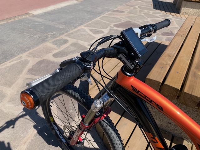

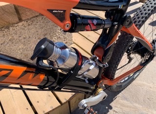

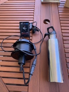

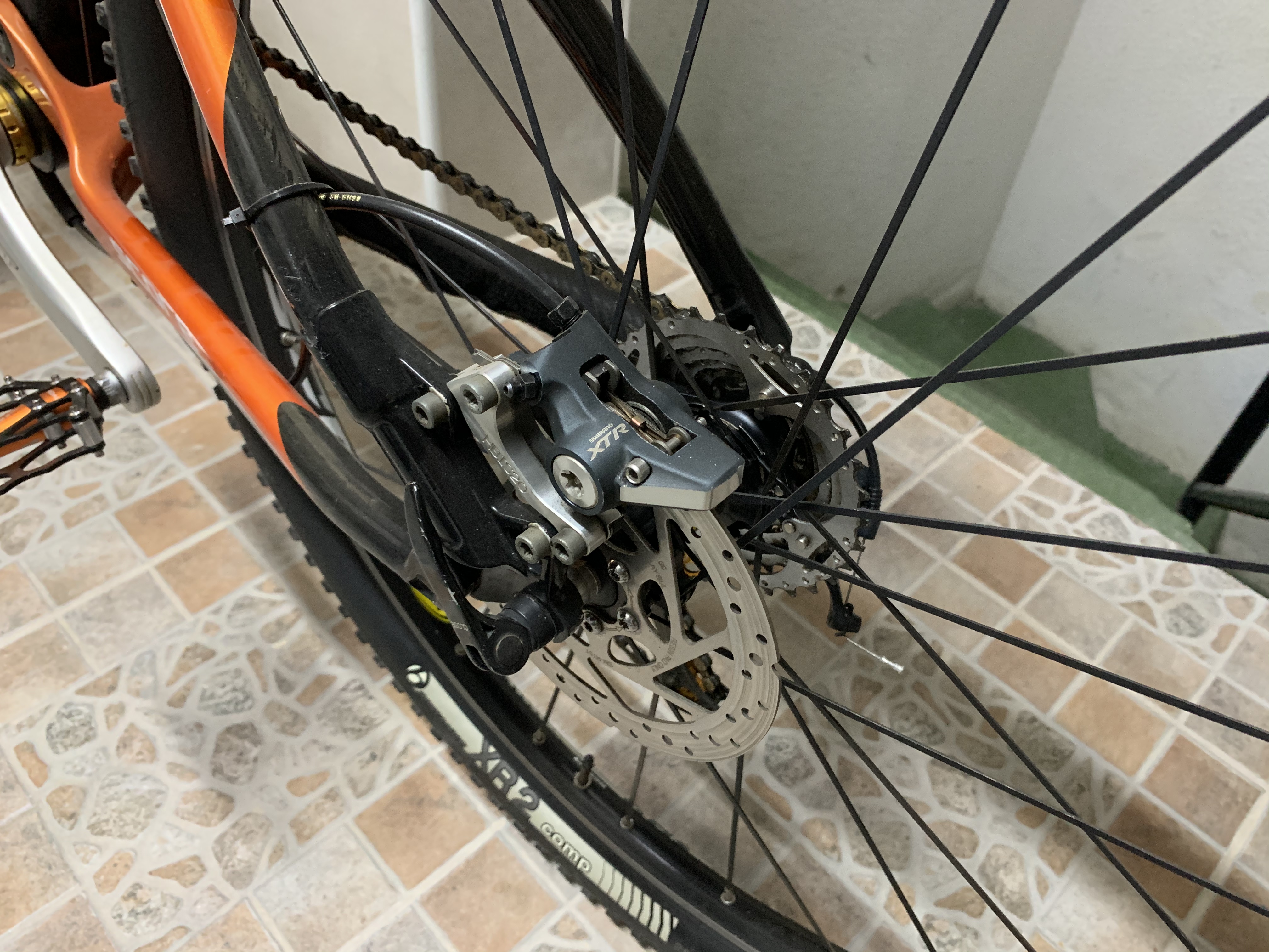

E' arrivato (Keyde) e sono arrivati anche i raggi!
Montato tutto, direi proprio facile (A parte i raggi, la mia prima esperienza).
Il kit e' veramente semplice, leggero e con pochissimi componenti, alla fine ho deciso di raggiarlo in seconda con 24 raggi aero (piatti) com'era in origine, utilizzando lo stesso cerchio. Oggi ho fatto una trentina di chilometri con un dislivello di circa 600 metri prima e 300 successivamente, ho dovuto affrontare delle salite abbastanza sostenute dov'e' stato necessario impostare il massimo dell'assistenza mettendoci del mio.
Avrei sperato di salire più spedito e con meno rumore, mentre in piano al primo livello di assistenza si procede veloci con un lieve sibilo, penso che il tutto sia normale.
Il display e' molto chiaro e visibile con l'indicazione dei Watt assorbiti, in salita punte di 430W. Viste le dimensioni, la MTB sembra quasi quella di prima, mi ritengo soddisfatto. Secondo me e' stato vincente il consiglio di montare un HUB leggero che non stravolgesse la bici. Grazie a tutti

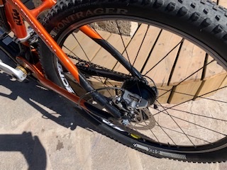

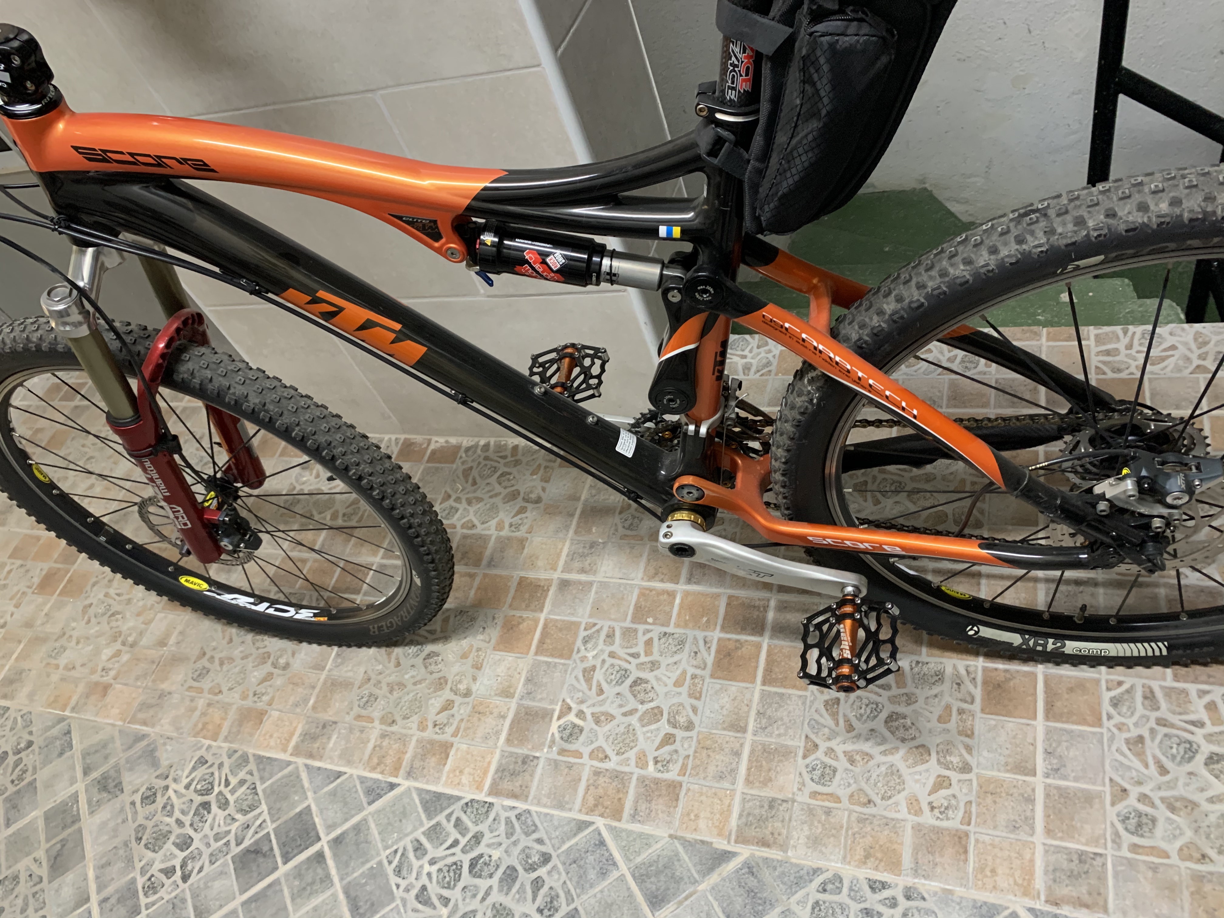

Inserito il - 28/04/2021 : 00:29:51  Mostra Profilo Invia a Marko un Messaggio Privato  Rispondi Quotando
Ecco le foto! Ho provato in tanti modi, ma non riuscivo a caricarle

Benissimo, complimenti per la bella realizzazione!
Marko
Estero
22 Messaggi
Inserito il - 28/04/2021 : 08:24:51  Mostra Profilo Invia a Marko un Messaggio Privato  Rispondi Quotando
Grazie, sono proprio contento
14672 Messaggi
Inserito il - 28/04/2021 : 10:10:53  Mostra Profilo Invia a andrea 104KG un Messaggio Privato  Rispondi Quotando
molto, molto bella, non sembra proprio elettrica, meglio delle native. Peccato che nessuno si decida a fare un hub adatto al fuoristrada, non è che ci voglia poi molto...
