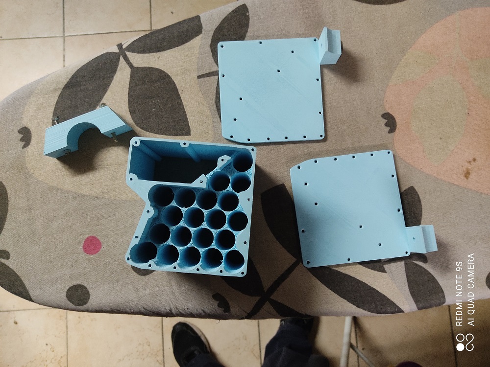

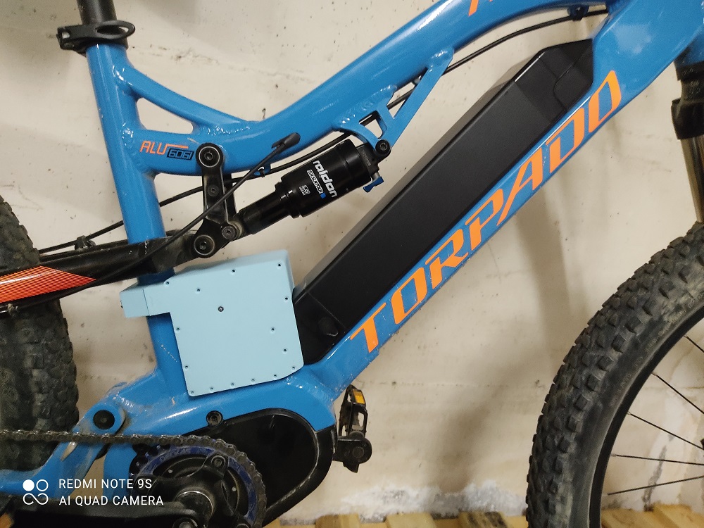

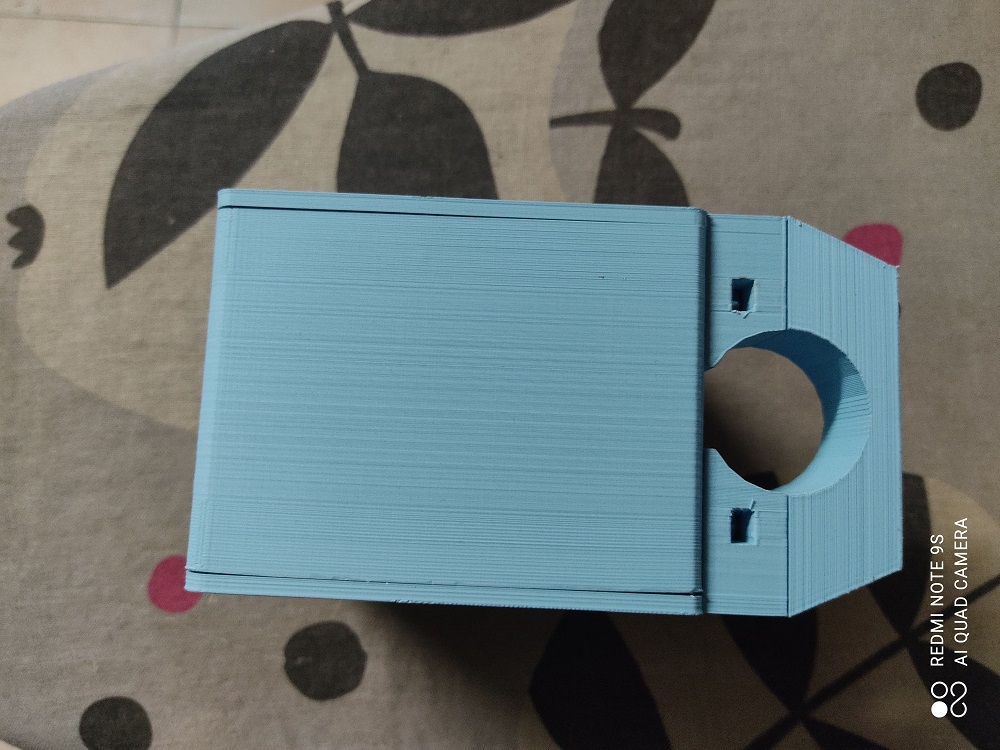

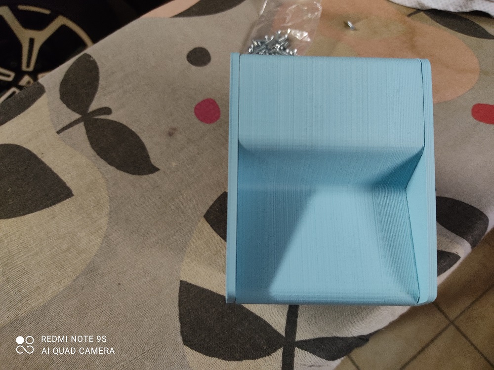

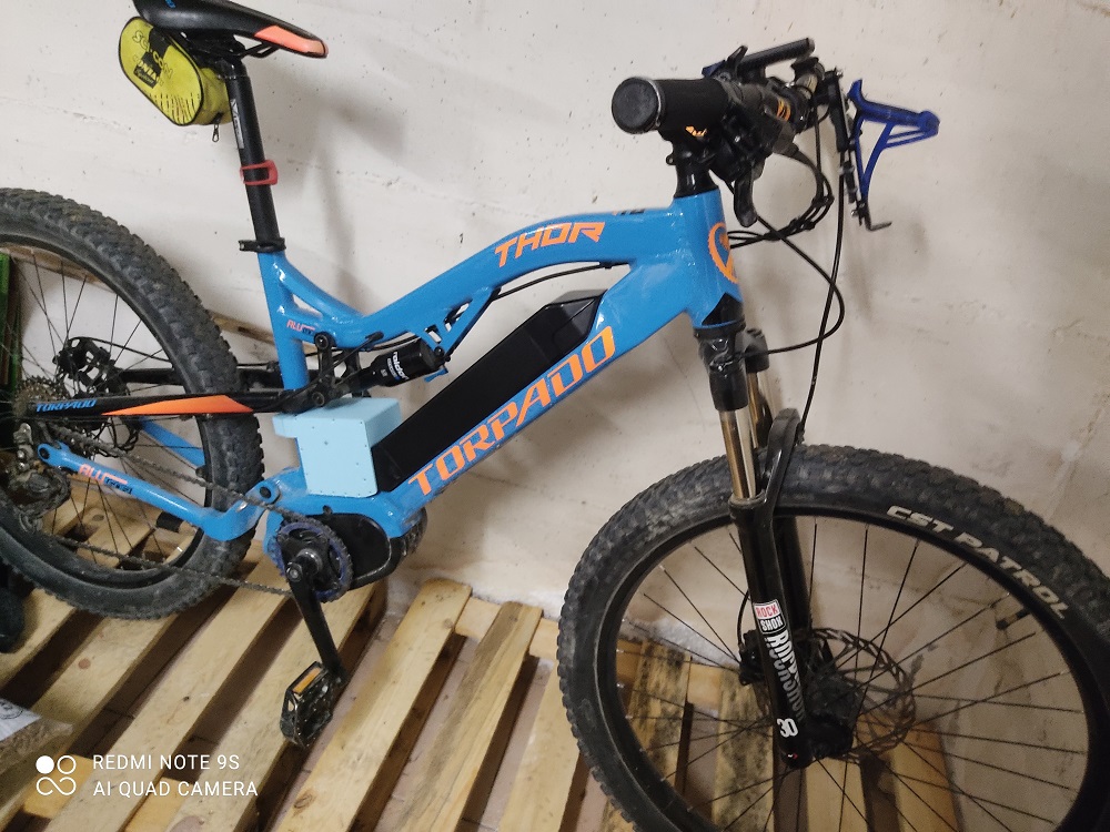

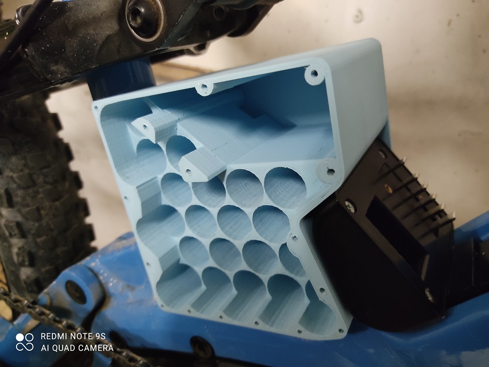

Sempre più convinto della “bontà“ di questa bici e non volendo investire cifre “folli“ per avere forse una e-bake superiore(mi era venuta l'idea di cambiarla)analizzando bene quello che volevo o deciso di migliorare alcuni aspetti che secondo me sulla thor sono migliorabili, e con poco investimento ecco quello che ho fatto,forca ad aria molto più scorrevole di quella originale
Rockshox 29 TK30 Air 100mm presa in germania spesa spedita intorno ai 160€
mono posteriore più scorrevole e con blocco, suntour raidon 165mm preso su ali...73€ spedito

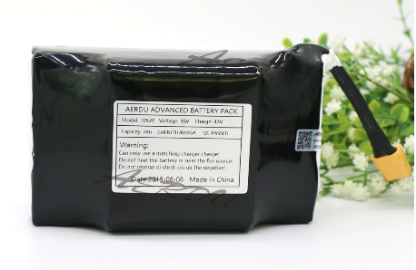

e migliorare la capacità della batteria dato che dopo aver settato i parametri del max va meglio ma consuma di più, quindi dopo aver rotto le scatole ad Andrea 104(che ringrazio per i consigli) ho ordinato le batteria per aumentare i watt e aspettando che arrivi(preso su ali..70€ spedito 20 celle con bms lo danno per 7ah )arriverà verso fine maggio, ho realizzato con la stampante 3d il case per fissarlo sulla thor,allego le foto, si accettano consigli e critiche
275,75 KB
279,42 KB
169,04 KB
256,14 KB
241,55 KB

Adesso lo vernicio nero e arancio(spero venga bene)poi appena arriva il pacco lo smonto e lo rimonto dentro il case, il collegamento sarà fatto alla base della batteria originale,
176,13 KB
269,74 KB
245,69 KB

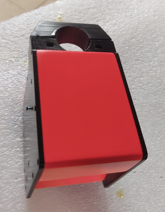

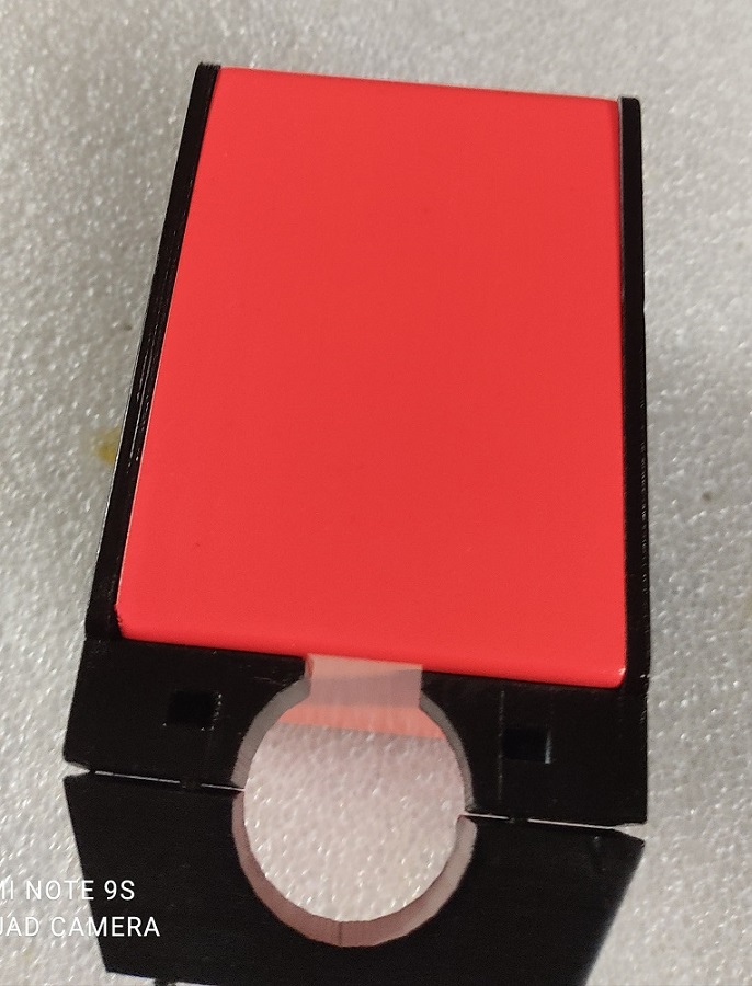

Inserito il - 08/05/2021 : 20:10:35  Mostra Profilo  Rispondi Quotando
Verniciatura finita
156,98 KB
162,34 KB
Inserito il - 08/05/2021 : 22:09:58  Mostra Profilo Invia a MilleMiglia un Messaggio Privato  Rispondi Quotando
Complimenti, bel lavoro. Non condivido l’idea di smontare e rimontare la batteria da extender.

Infatti non verranno smontate,quando saranno collegate insieme verranno ricaricate tramite lo stesso caricatore che carica la batteria principale e rimarranno montate, sto valutando di montare un interruttore che interompa il positivo prima che arrivi al motore ma a valle delle due batterie

Nel senso che scollego le singole celle e le infilo dentro agli alloggi del nuovo case e poi le ricollego il bms lo sistemo nel riquadro sopra, poi quando sarà chiuso e istallato sulla bici non verrà più smontato.

Inserito il - 09/05/2021 : 16:03:43  Mostra Profilo Invia a MilleMiglia un Messaggio Privato  Rispondi Quotando
pacio62 ha scritto:
...appena arriva il pacco lo smonto e lo rimonto dentro il case...
Se non si fosse capito è proprio questo il lavoro che non farei.
Che senso ha prendere dalla Cina una batteria assemblata, smontarla, riassemblarla... col rischio di fare danni ...
..facevi prima e meglio a prendere il materiale che ti serve da nkon (per dirne uno) e fartela su misura ex novo.
Oppure fare il box su misura per la batterietta come arriva, collegare, e bon.
14672 Messaggi
Inserito il - 09/05/2021 : 17:30:02  Mostra Profilo Invia a andrea 104KG un Messaggio Privato  Rispondi Quotando
Quoto millemiglia al 100%. Ha già il bms bidirezionale...è ultracollaudata da decine di utenti... Fauna case piccolo e vai

Inserito il - 09/05/2021 : 21:19:01  Mostra Profilo  Rispondi Quotando
MilleMiglia ha scritto:
Lo presa per il prezzo che sembra buono rapportato alle ampere,poi non e che uso un altro bms uso lo stesso, non credo che faro dei danni si tratta solo di rimontare le celle dentro il case che e su misura per la thor, qualche esperienza con le batterie autocostruite cè lhò (lo spazio non e che sia molto se lo avrei lasciato come arriva li non ci sarebbe entrato )poi datemi del pignolo ma a me piace che il contenitore delle celle sia rigido e stagno alle infiltrazioni.
