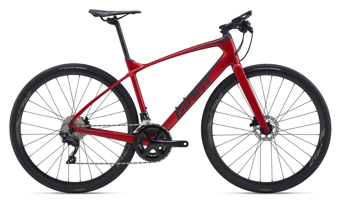

ritornando alle bici , ma una foto o almeno un modello di una bici classica che ti piace?
windfire
1931 Messaggi
Inserito il - 25/03/2021 : 21:17:27  Mostra Profilo Invia a windfire un Messaggio Privato  Rispondi Quotando
Eccola qua...una roba del genere...

36518 Messaggi
Inserito il - 26/03/2021 : 05:04:08  Mostra Profilo Invia a Barba 49 un Messaggio Privato  Rispondi Quotando
Non vedo quali problemi potresti avere ad elettrificare questa bici, io ho kittato anni fa diverse Specialized molto simili e non presentano alcun punto critico, piccolo motore nel mozzo ruota posteriore, batteria sul tubo obliquo (o dove meglio credi se ami soluzioni meno invasive dal punto di vista estetico) e via...

esatto non è tanto diverso da elettrificare una corsaiola.
Certo che quella che hai postato una forcella veramente oscena...

Il problema è che non so se comprare il motore e poi la bici, oppure comprare la bici e poi il motore....
36518 Messaggi
Inserito il - 26/03/2021 : 12:48:31  Mostra Profilo Invia a Barba 49 un Messaggio Privato  Rispondi Quotando
Prima si compra la bici, ma facendo attenzione che sia facilmente elettrificabile (quindi carro posterore da 135mm, niente perno passante ecc), poi il resto!
