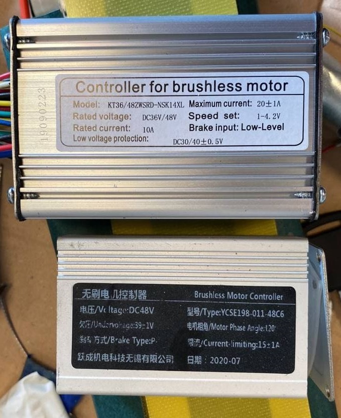

un saluto a tutti ...perdonatemi se ho sbagliato a creare questo post in questa sezione... mi sembrava il posto giusto ...Sono possessore da poco di una cinesona fiido m1 pro ..bella bici ma ho notato che è poco gestibile in mezzo al traffico di Roma ...avendo solo 3 livelli di assistenza un bel motore e unna battteria di 48v mi sono reso conto che consumo un sacco di batteria senza motivo . Mi era passata per la testa di cambiare la centralina con almeno assistenza di 5 gradi ,ho dato un occhiata e per le dimensioni del box all'interno della bici ...al massimo riesco a farci entrare una kt con 6 mosfet (è pacifico che dovrò sostituire anche il display) ma trovarne una da 48 v ed almeno 20A è difficile mentre da 36v qualcosa si trova ma per modificarla e fagli accettare i 48v come faccio (per la gestione dei 5v)?Cerco consigli in merito grazieeeee

per quanto riguarda il legale l'accelleratore ecc ho risolto cosi tramite telecomando in qualsiasi momento disabilito il manettino e lo sblocco della bici e questa funziona solo pedalando e non superando i 25kmh l'etichetta sulla ruota che dichiara i 500w l ho coperta con un altra che dichiara i 250w....ma ritornando alla domanda ...se cambio la centralina (che possa entrare nel vano non ho molte scelte pensavo alla kt 6 mosfet ,nè ho trovata una 48v 20A ,e sicuramente dovrò cambiare anche il pas e il display ) riesco impostando l'assistenza ad uno (originale ha solo 3 gradi di assistenza la kt nè ha 5)ad avere una partenza più dolce o è solo una mia fantasia ?

se vedi la centralina originale ti vien da ridere ....(
io non ho mai parlato di centralina di 500w )

la centralina più piccola è l'originale e sopra una simile che pensavo di mettere ,le foto non sono mie... trovate in rete
