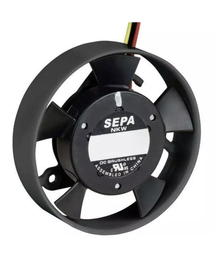

Buongiorno a tutti, sono nuovo del forum ho una ebike full da enduro, e come immagino capiti anche ad altri a volte su discese killer i freni soffrono parecchio il calore. Nonostante pinze pompe e dischi di buon livello a volte l’impianto va un po’ sotto stress, e da qui la lampadina. Perchè non creare un raffreddamento aggiuntivo?

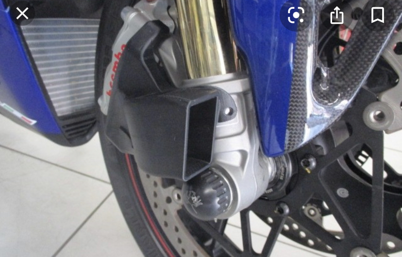

Sulle moto sportive si adottano già convogliatori d’aria che sparano aria fredda sulle pinze, sulla bici visto la velocità più bassa di circa 200km/h ho pensato che una ventolina 12v da raffreddamento pc e simili, installata dentro un convogliatore modellato da zero potrebbe apportare benefici. Il progetto è ancora nella fase teorica ma volevo intanto buttare la palla al centro e vedere cosa ne pensano gli altri utenti del forum

assumendo comunque la necessità, dal punto di vista tecnico non credo che porterebbe vantaggi apprezzabili: il raffreddamento ad aria funziona bene quando c'è una grande superficie esposta...nel caso delle pinze, queste hanno una superficie esterna minima. In pratica, se si scaldano tanto da portare l'olio ad ebollizione, non è certo con un raffreddamento esterno così blando che lo impedisci.
Anche perchè il calore arriva dalle pastiglie e dal pistone che le spinge...mentre così raffreddi dall'esterno del corpo....sarebbe come raffreddare una pentola sul fuoco raffreddando il manico.
La temperatura dei freni, anche sulle auto, viene controllata controllando la temperatura dei dischi: meno si scaldano, meno si scalda la pastiglia e di conseguenza l'olio.
