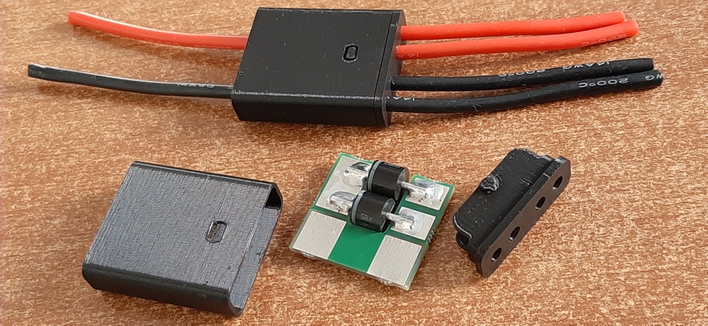

500,88 KB

@Stefanschen esattamente una cosa del genere. Te la sei fatta tu? Che componenti hai usato?

La caduta di tensione del diodo di 0,6V non ti falsa la lettura della carica? e non ti da batteria scarica prima che lo sia veramente?
cagnulein
34 Messaggi
Inserito il - 10/03/2021 : 06:51:53  Mostra Profilo  Visita l'Homepage di cagnulein  Rispondi Quotando
Si infatti metterò uno di quei MOSFET intelligenti
