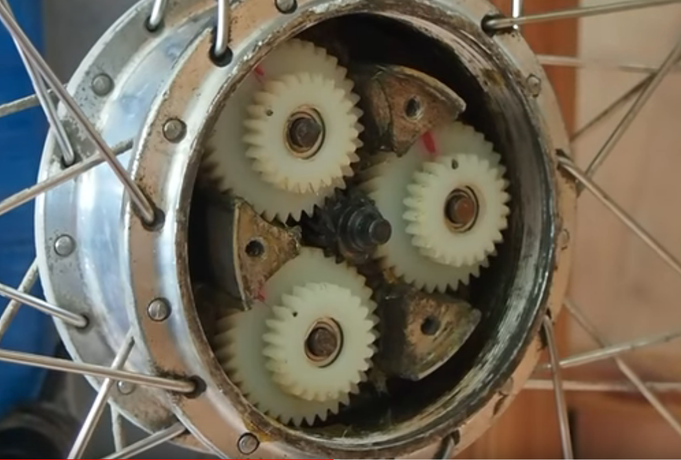

In alcuni hub geared, i più piccoli in genere, al posto degli ingranaggi ci sono tre cuscinetti che vengono forzati in una campana e servono appunto a trasmettere il moto se un pò consumati o non troppo forzati nell'alloggiamento potrebbero slittare e non trasmettere il moto.
Questo sopratutto quando richiedi il massimo della potenza magari con un rapporto lungo.
In questi giorni stò riparando la Purpton di Desafinado ed ho trovato questa campana spaccata per cui non c'è trasmissione del moto.

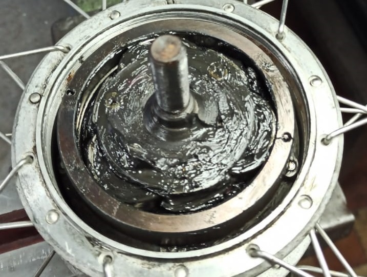

Ho parzialmente risolto il problema di slittamento del motore. Ho smontato la ruota libera e ho notato che le molle che spingono i cilindretti si erano piegate leggermente col risultato di non spingere con la forza corretta i cilindretti stessi. Ho raddrizzato come potevo le molle e le ho montate al contrario, cioè con la parte "buona"rivolta verso i cilindretti.Il problema è migliorato, ma non risolto del tutto, in compenso è peggiorata leggermente la scorrevolezza della pedalata a motore spento, ma lo si nota solo se si fanno girare a mano i pedali, pedalando normalmente non si nota. In attesa di trovare delle molle di ricambio compatibili...

Purtroppo non ho fatto foto quando ho aperto il motore e quindi provo a descrivere a parole quello che ho visto! Perdonami Andrea se non riesco ad essere più chiaro!L' alberino che porta il pignone finale è solidale alla piastra condotta della ruota libera dove, alle estremità, ci sono le sedi dei cilindretti e delle loro molle. il tutto è circondato da una campana che presenta all'interno tutt'attorno la "cremagliera" che prende il moto dai soliti tre ingranaggi di plastica e, appena oltre, la pista liscia su cui fanno attrito i cilindretti. Quando il motore gira la campana con la cremagliera gira a sua volta trascinando i cilindretti verso la parte più stretta delle loro sedi, sedi a forma di cuneo, trasmettendo il moto alla piastra solidale con l'alberino porta pignone. Mi rendo conto che la descrizione è piuttosto sommaria, ma per adesso non riesco ad essere più chiaro!

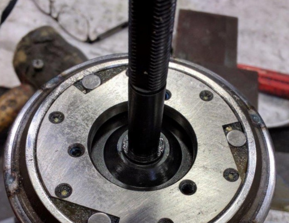

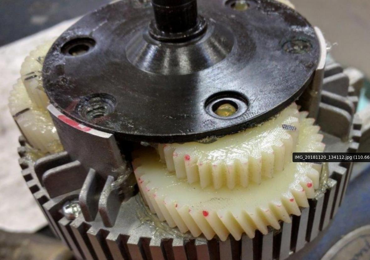

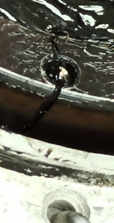

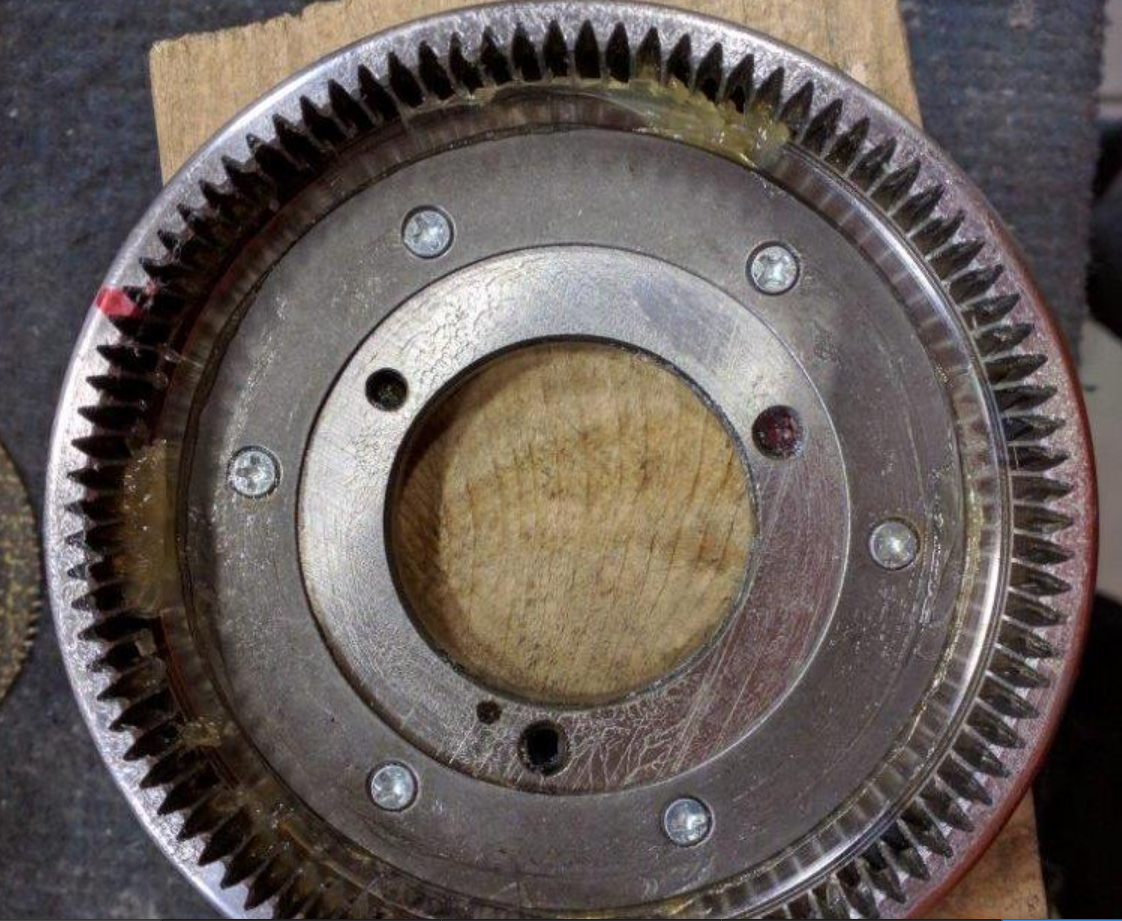

i cute sono fatti così
676,64 KB
1205,94 KB
1085,98 KB
1418,58 KB
l'albero è avvitato al motore con una piastra e passa attraverso la ruota libera.
La ruotalibera è una "campana" che prende il moto dagli ingranaggi e gira il motore perchè è fissata con 3 viti alla carcassa.
Quello che non capisco è come si fa a far girare l'albero.
Se lo si taglia non gira proprio a meno di non saldarlo sulla ruota libera, ma non si può perchè il buco è enorme e al suo interno si infila la forma a cono dell'albero che fa da supporto per il motore elettrico. Insomma un bel problema....

Quindi la campana nera della terza foto gira?
quindi per modificare un cute in barbamotore basterebbero 3 viti che da sopra la ruota libera collegano la campana nera sotto?
e' una modifica che non mi convince granchè,per 2 motivi:
1- la piastra nera ha 3 incavi in cui si inseriscono i perni degli igranaggi, per farla ruotare occore forse limare i 3 perni in modo che non si inseriscano più sugli incavi. altrimenti la piastra nera non può girare.oppure rendendola solidale alla ruota libera la si alza dalla sua posizione originale,ma in tal modo gli ingranaggi potrebbero ballare...
2- quando il motore è in trazione, il perno subisce una forte sollicitazione nel verso opposto in cui tira la catena. Ergo si piega, o flette all'indietro. cosa impedisce alla piastra nera di muoversi? solo il pernetto dell'ingranaggio centrale? La piastra nera è resa solidale alla campana della ruota libera. Però in un motore normale la campana della ruota libera è solidale alla carcassa del motore con le 3 viti. con quella modifica se la piastra si sposta, si sposta anche la campana e siccome passa a pochissima distanza dal corpo motore se sposta un pò tocca nella carcassa, oltre che distrugge gli ingranaggi rapidamente. booh non mi convince come durata. Di contro sembra molto semplice da realizzare anche senza un tornio, bastano 3 viti come poi vengano fissate solidamente le tre viti sulla campana nera è un altro mistero... non credo si possa mettere un dado sotto perchè ci sono gli ingranaggi. Si filetta la piastra nera ma è un pezzetto di ferro sottile e tutta la forza del motore passa dalle tre viti... booh non lo vedo bene...
