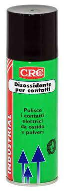

  che crc hai usato? non tutti i "crc" o "svitol" o "wd40" sono adatti...
                 9065 Messaggi  |
                       Inserito il - 29/03/2021 :  10:27:58
                        |  Bilbo ha scritto:
  |  claudio02 ha scritto:
  Staccato i connettori al manubrio ...crc...e adesso funziona.grazie a tutti per i preziosi consigli
  ma se han tirato solo merda
  ma no..
    9,04 KB |
                        Una persona pessimista fa si di creare delle energie che andranno nella direzione delle sue paure piu profonde, fino alla loro realizzazione. Il pessimismo sincronizza anche i semafori. |
                 Bilbo
                 1593 Messaggi  |
                       Inserito il - 29/03/2021 :  13:09:13
                       era forse meglio un "ravviva contatti", se il pulisci è troppo secco quando si asciuga siamo punto a capo....
  io uso questo....

                       Inserito il - 29/03/2021 :  16:53:47
                       interessante, qualcun altro ha esperienza?
