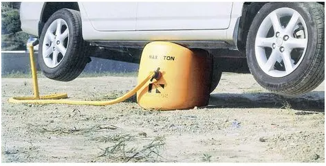

La sollevi anche con un cuscino gonfiabile importante che sia sufficiente la superfice o la pressione. Qui con la pressione dei gas di scarico.
Sai quante cose si fanno con 5bar!
