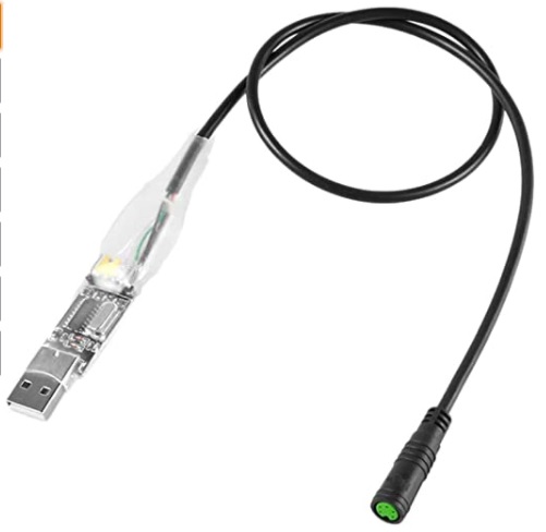

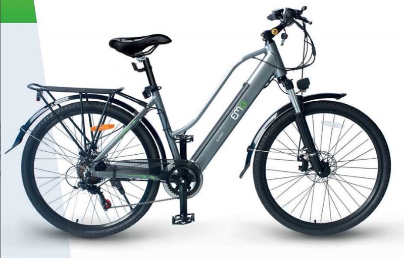

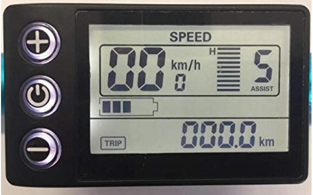

Vorrei aumentare la velocità che purtroppo è bloccata assieme al diametro ruota sul display. Ho comprato un nuovo dispaly da aliexpress ma niente. Anche se cambio i parametri non cambia nulla. Allora ho comprato il cavo per la riprogrammazione bafang. Vedo la porta COM ma se faccio connetti non succede niente. Qualcuno può aiutarmi. Grazie

Secondo voi con Eggrider v2 ho qualche possibilità di sbloccarla?Dove posso comprarlo?grazie

Ma mi sembra che hai un motore al mozzo, eggrider è per BBS centrale. Quelle centraline non si programmano.guarda https://youtu.be/UCrsoZvVwZ4

ciao le bici con il motore sulla ruota non hanno nessun blocco, nascono per fare i 25 km/h, puoi smanettare con display, cambiare centralina, ma il motore che fa 200 giri a 36V sempre quello è,
ci sono bici da 500/1000W che possono andare di più, ma non mi sembra la tua
display, sblocchi, eggrider, ce ne sono a decine, ma ognuno funziona solo con la sua centralina quasi nessuno è intercambiabile,
la tua batteria da 36V e 10Ah è quasi il minimo sindacale, qualora riuscissi a sbloccarla, la cuoceresti in pochi mesi,
quando un giorno cambierai bici, se hai ancora questa voglia di fare i 35 km/h, prendi una bici con motore centrale e batteria adeguata, con quella tipologia di motore, grazie al cambio, e smanettandoci, si riesce ad avere un po' più di allungo, da sfruttare ovviamente in area privata, poiché rende illegale l'utilizzo della bici,
per farti un esempio esagerato, la batteria di ricambio di una Fantic o Specialized costa più della tua bici completa,
se vuoi modificare la tua spendi cifre simili tra motore .centralina, batteria, montaggio,
insomma ti conviene pedalarla così com'è
