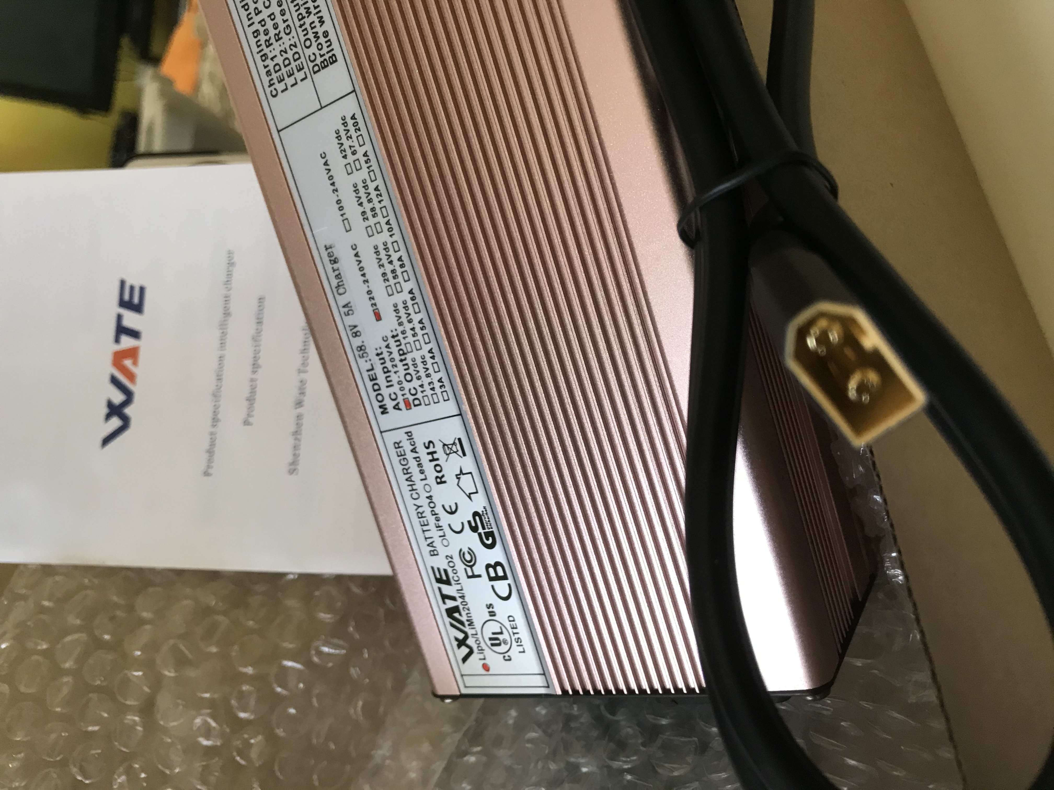

Inserito il - 04/04/2021 : 15:21:56  Mostra Profilo Invia a MilleMiglia un Messaggio Privato  Rispondi Quotando
3039,54 KB
Ho appena ricevuto questo, 32€ spedito, ordinato il 19/3 arrivato il 2/4
Cerca su aliexpress WATE Charger store
