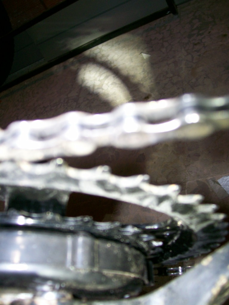

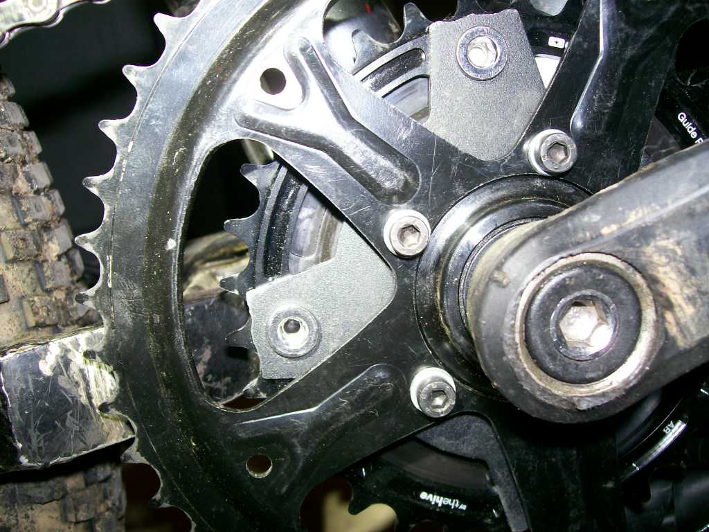

Inserito il - 03/04/2021 : 17:42:34  Mostra Profilo Invia a gizeta un Messaggio Privato  Rispondi Quotando
Come dice Barba, si può fare. La bici è una Lapierre Froggy con PP 142 mm.
La corona interna è una 32T. Tenendo conto che monto un pacco pignoni 11-50, la linea catena fino al 42 è dignitosa.
Ovviamente la corona esterna la uso solo sull'11 e sul 13. Qui c'è la corona in ferraccio originale BAfang 44T ma dato che c'è un ragno puoi montare quello che vuoi. Io, per compattezza, attualmente uso una 36 5 fori anticaduta per Bafang.
204,33 KB
154,46 KB

Ciao , io ho una rockrider St 530 monocorona 9v e problemi di linea catena , con il bbs01b 250 , se devo essere sincero non ne ho. Ho la corona imbutita da 40, quindi il mio rapporto + corto è un 40-42.
Col 40 11 ci pedalo bene in discesa ....
Sul mio 3d della 530 c'è qualche foto della linea catena. Il movimento centrale penso sia da 68.
In salita questa combinazione di rapporti potrebbe non essere sufficiente in qualche frangente , finchè fai mulattiere e forestali anche brutte e scassate, anche vicino al 20% , salire sali. Se però provi ad affrontare salite con variazioni di pendenza brusche e con tracciati un po difficili , rischi di piantarti.
Io però non ho riprogrammato , e a detta di tutti , riprogrammandolo ottieni quell'extra di potenza ideale che ti supporta in queste situazioni (oltre agli altri parametri che lo rendono più idoneo al fuoristrada).
sull'affidabilità del motore , penso ci siamo ... no?
Ti confesso che sono talmente soddisfatto della combinazione che la settimana scorsa gli ho montato il telescopico e fra un paio di settimane gli monterò la forcella della e st 520 , la rockshox xc 30, presa on line dal deca.
