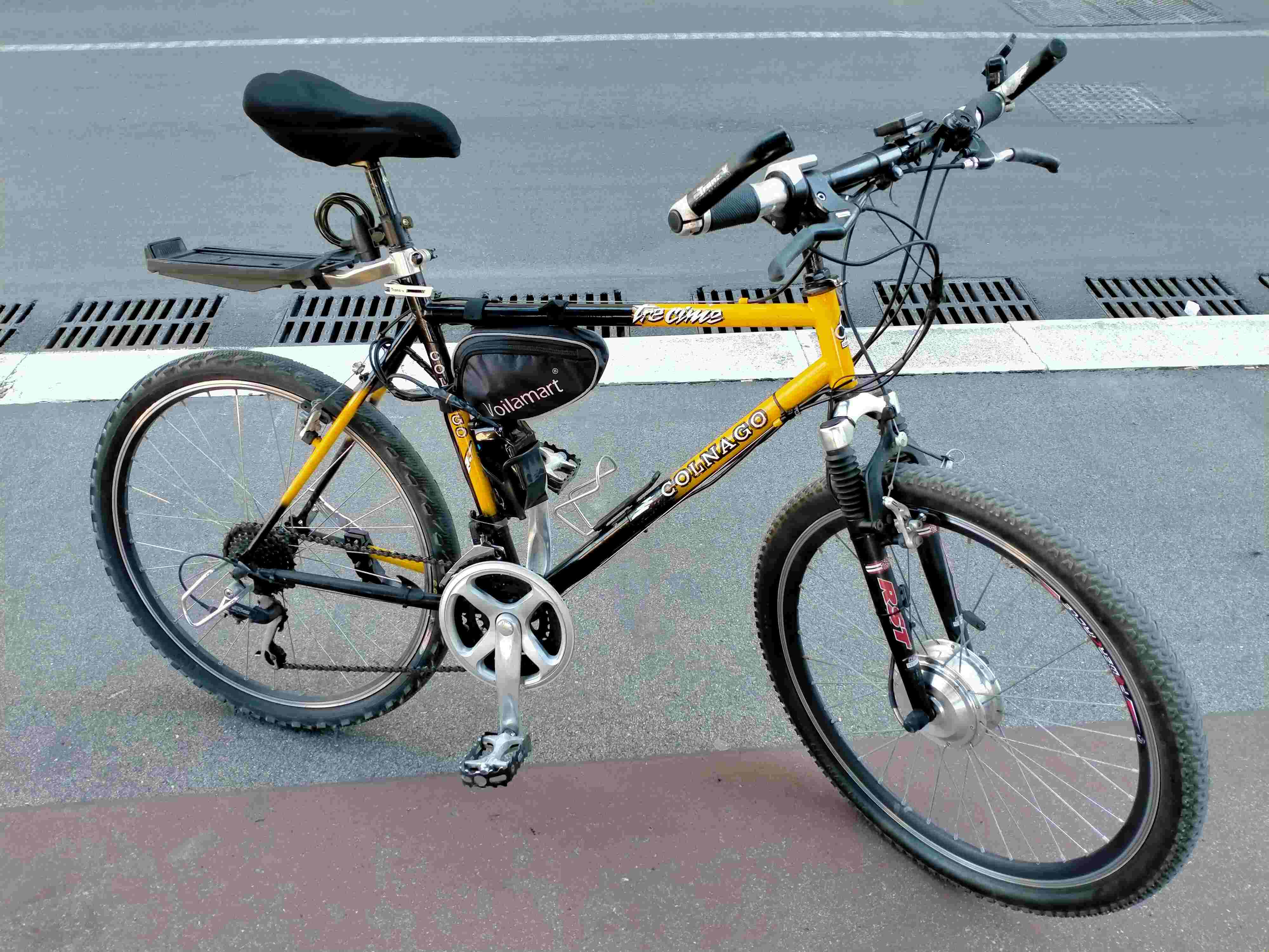

Dato il fermo prolungato della Rockrider E-ST 100 (ancora in attesa di essere portata per l'ennesima volta in negozio, dove rimarrà probabilmente per parecchio tempo ancora), e dopo una sciagurata rottura catena di un'altrettanto sciagurata Rockrider 500 muscolare, dove sono tornato?
Alla mia vecchia Colnago / Voilamart!
L'avevo messa da parte tempo fa, facendo un esperimento estremo: mettere una sola batteria da hoverboard (scadentissima peraltro) sul tubo verticale, incastrata nel portaborraccia, giusto per aiutare un pò su qualche cavalcavia.
351,94 KB
L'esperimento ovviamente non poteva che fornire un'autonomia ridicola, eppure andando a velocità da "giro con famiglia" (sui 15 orari) riesco a fare una decina di km in sola modalità elettrica, con giusto qualche pedalata di avvio...parliamo di una abominevole 4,4 ah farlocca da 20 euro.
Questo umile motore hub frontale, preso usato tre anni fa a una cifra ridicola (80 euro) ha già fatto un migliaio di chilometri, eppure continua ad andare. Nonostante la coppia risibile (13 nm) dà il suo aiuto nelle salite leggere a patto di non tirargli il collo nelle salite pesanti (dove va in autoprotezione), su piano va pacioso e costante anche con un bue come me.
Mi sta dando una mano notevole in questi giorni di fermo delle altre bici. Nonostante l'età sia della bici, sia del motore.
Dato che ormai sono affezionato al mio muletto (avevo intenzione di metterlo da parte e venderlo ma ho rinunciato, mi ha dato meno problemi questo che la Decathlon elettrica!), gli regalo una "batteria da muletto" nuova.

Un'altra domanda: tipicamente gli ingranaggi sono accessibili dal coperchio sinistro o destro? Prima poi devo ingrassarli.

Lascia perdere il grasso non si distrugge rapidamente, di solito sono sul lato sx all'opposto del cavo.
La prima batteria la conosciamo e va bene, però ce ne vogliono almeno 2 se vuoi che duri un pò...

E che è diventato un pò più rumoroso, non tanto ma si avverte.
Voglio continuare a percorrere la strada della monobatteria, per leggerezza visiva e aiuto saltuario.
Le altre due sono più grosse ma hanno lo stesso prezzo, forse hanno delle celle peggiori?

ha me sembrano tutte 10s2p messe solo in linea, ma non le conosco.
Però tieni conto che in una salitella è normale arrivare a 500w, specie con un hub, chiederli a una sola batteria è cercarsi rogne, poi fai tu

E' una bici che uso esclusivamente in muscolare (il ruolo di "ebike" vera e propria doveva essere della deludente E-ST 100), il motore lo uso solo in salita o come "ambulanza" che mi porta a casa quando sono stanco con soli 15 nm sulle salite dure va in affanno facilmente, tanto vale usarlo solo come aiutino in salite facili.
Quindi, per la mia "mini riserva" elettrica, ho due opzioni.
La batteria "parallelepipedo" grossa potrebbe andare sul portapacchi, ne ho già preso le misure, ma mi fa strano che costi quanto la hoverboard, nonostante le dimensioni e il numero maggiore di celle.
Quella da hoverboard starebbe dove sta ora quella scadente (solo coperta meglio), e le celle (a differenza della grossa) sono indicate come NCR18650GA, ovvero Panasonic.
